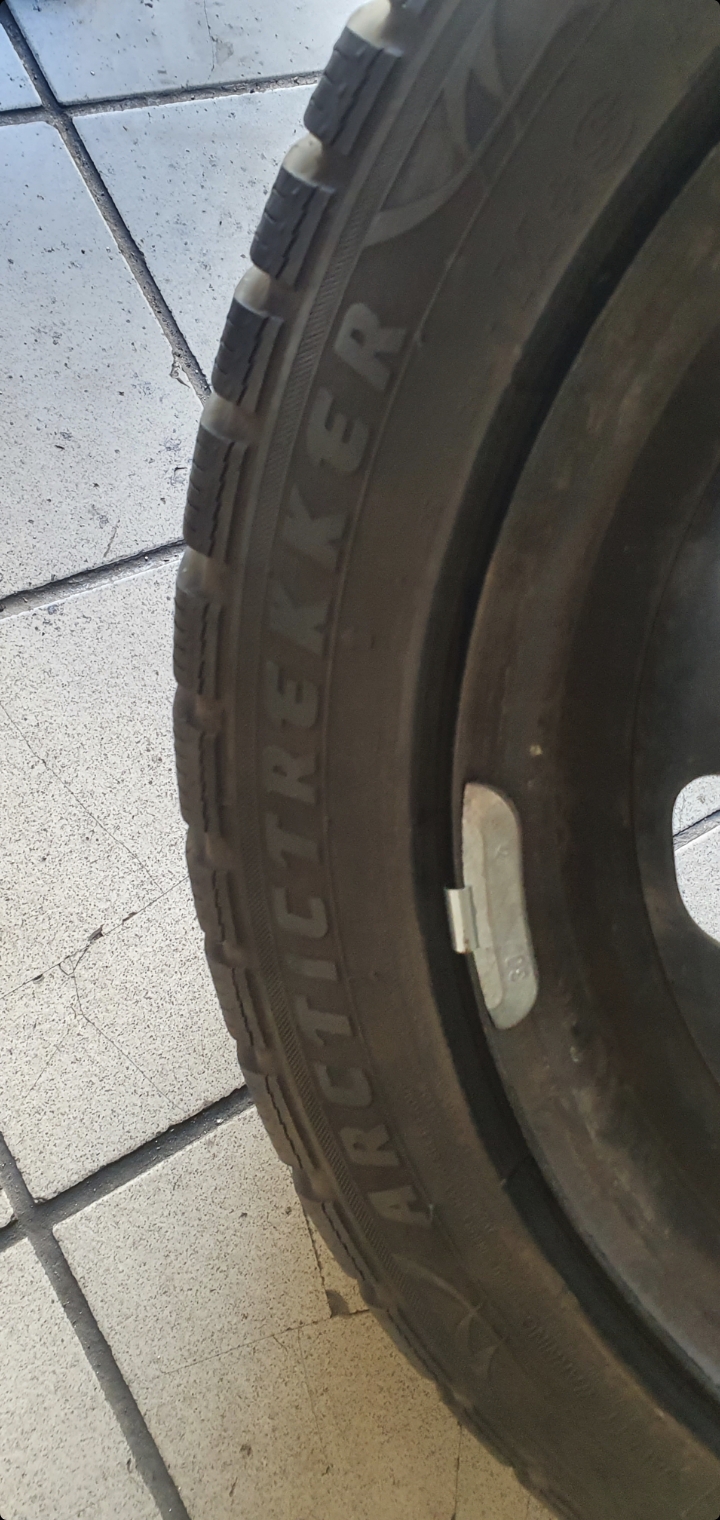

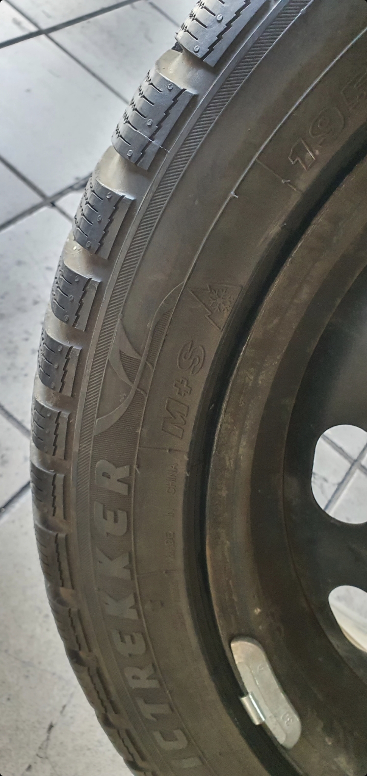

Salve, ho fatto montare dal mio gommista queste gomme invernali su una Ford Fiesta per un escursione in montagna, ed hanno un pittogramma con un fiocco di neve. Ma Il pittogramma che dovrebbe identificarle non è generalmente quello con un fiocco di neve in una montagna con tre cime? Allego immagine dello pneumatico. Grazie a tutti per l'attenzione.

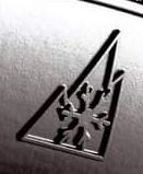

Il pittogramma (che pensavo di uso generale ormai, ma si vede che così non è) dei pneumatici adatti per neve è infatti questo
che però non è un obbligo legale, ma un'usanza commerciale.
Obbligo legale è invece la scritta "M+S", che ha però un valore più generico ma deve comunque esserci sulle gomme da neve.
A me, come alla gran parte degli utenti del forum, risultano nuovi sia l'usanza, io mai sentita, del noleggio gomme da neve sia quello strano "fiocco" presente sulle gomme da te prese a nolo.
Ad ogni modo, controlla due cose, per capire se quelle gomme hanno comunque una certa utilità :

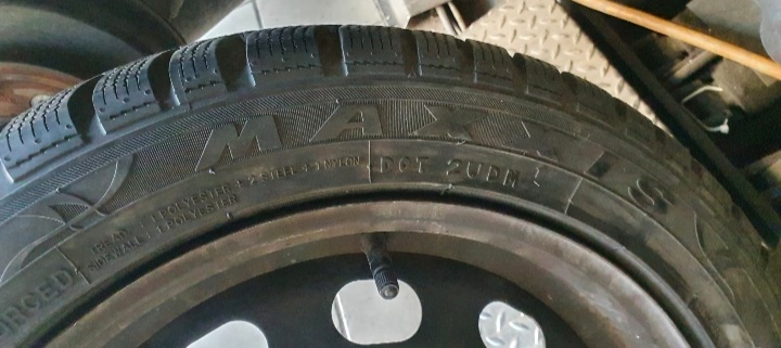

- la data di produzione non dev'essere troppo vecchia (max 6 anni, normalmente) ed è riportata sul fianco di ogni gomma, scritta come settimana + anno.... un gommista la trova subito
- il battistrada dev'essere almeno metà del nuovo, sulla neve non valgono nulla - se non legalmente - gli indicatori d'usura posti a 1,6 mm di battistrada residuo : serve molto di più
Se entrambe le condizioni sono ok, c'è da pensare che quelle gomme, pur non essendo di certo il meglio, siano comunque un passo avanti, sulla neve, rispetto alle comuni estive.... altrimenti c'è poco da fidarsi.
Non è una semplice usanza commerciale ma una vera e propria certificazione piuttosto severa
www.quattroruote.it/news/sicurezza/2015/10/14/pneumatici_invernali_fiocco_di_neve_ecco_come_lo_si_conquista.amp.html
I nostri lettori da anni sanno che la legge considera “invernali” le gomme che riportano sui fianchi la marcatura M+S (Mud+Snow, ovvero fango e neve). Ma sono pure al corrente del fatto che essa non garantisce che il pneumatico abbia valide doti invernali. Tale dicitura, infatti, viene assegnata dal costruttore senza alcun obbligo di verifica delle prestazioni sulla neve, cosa, invece, necessaria per sfoggiare il 3Pmsf (Three peak mountain snow flake, il simbolo di un fiocco di neve racchiuso nel profilo di una montagna con tre cime).
I requisiti per i 3Pmsf. La norma Unece R117 (rev3), infatti, fissa tra l’altro i parametri che le gomme devono soddisfare per ottenere il “fiocco di neve”. In particolare, devono frenare sulla neve in spazi più brevi di almeno il 7% o, in alternativa, accelerare il 10% più rapidamente rispetto allo “Standard reference test tire” (pneumatico standard di riferimento per le prove). Osservando la foto della gomma di riferimento, che è una 195/75R14 anni 90 per il mercato americano, si potrebbe pensare che raggiungere gli obbiettivi fissati sia un gioco da ragazzi, ma la cosa è tutt’altro che scontata, in particolare per le misure più larghe, a disagio sulla neve. Un motivo in più per non accontentarsi di pneumatici quattrostagioni con la sola marcatura M+S, ma scegliere solo quelli che siano dotati dello “snowflake” (per gli invernali è di rigore). R.B.
Ho appena sostituito i precedenti con questi.
