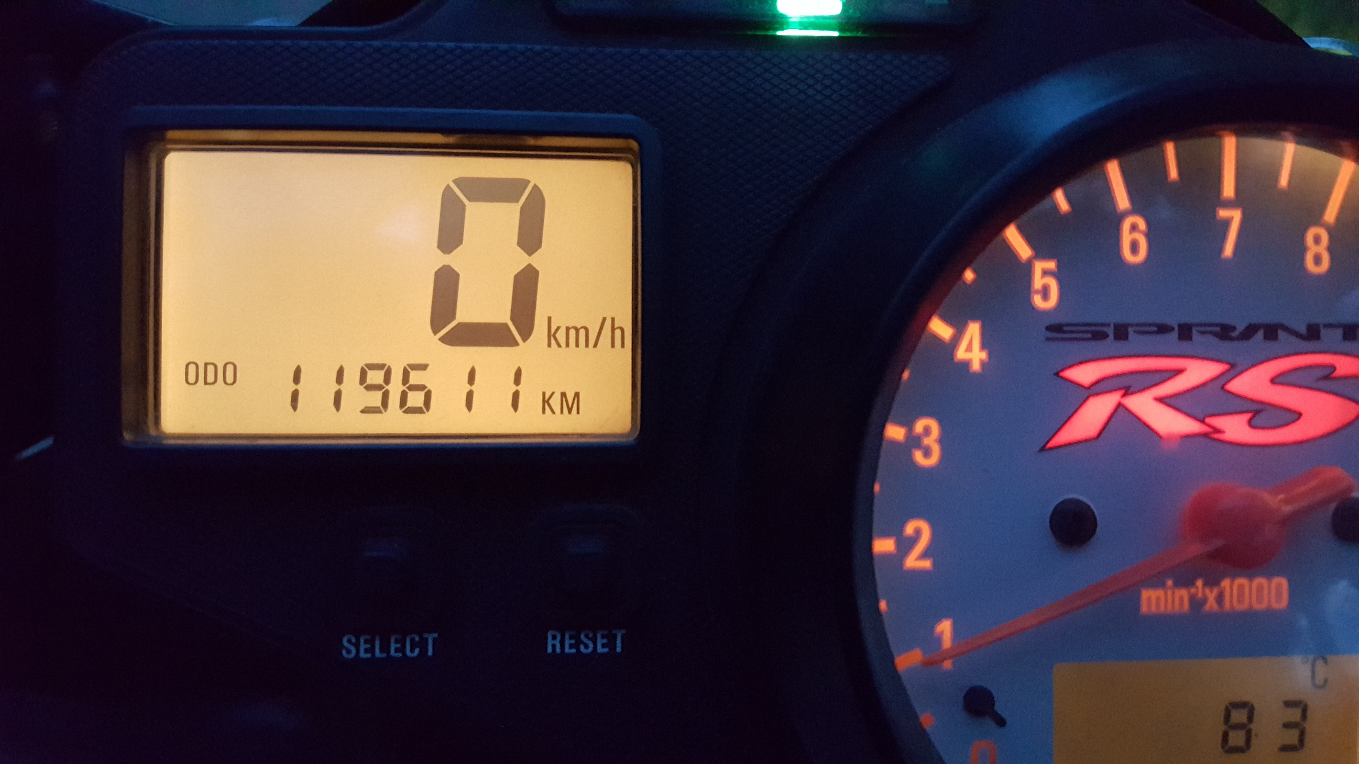

Agevolo foto del tachimetro della mia Triple del 2001...
Io ho salvato un paio di questi grafici pubblicati tempo addietro (e purtroppo mai più visti...) su Superbike, dove si vedeva chiaramente come, col 20% (ma anche al 30 e al 40, anche se in percentuale sempre minore al salire dell'apertura) di apertura del gas la prima Tiger 1050 sviluppasse più potenza della Kawasaki ZX10r per la gran parte della curva caratteristica. E sono due moto che hanno 60cv di differenza. Questa situazione portata su strada si evidenzia come una risposta pronta e corposa alla minima rotazione del gas, tanto da lasciarsi dietro una sofisticata supersportiva alla quale venisse limitata allo stesso livello percentuale l'apertura del gas.
Che poi Kawa al ruotare di tutta la manopola sia in grado di scatenare l'inferno sulla terra, quello è altro discorso.

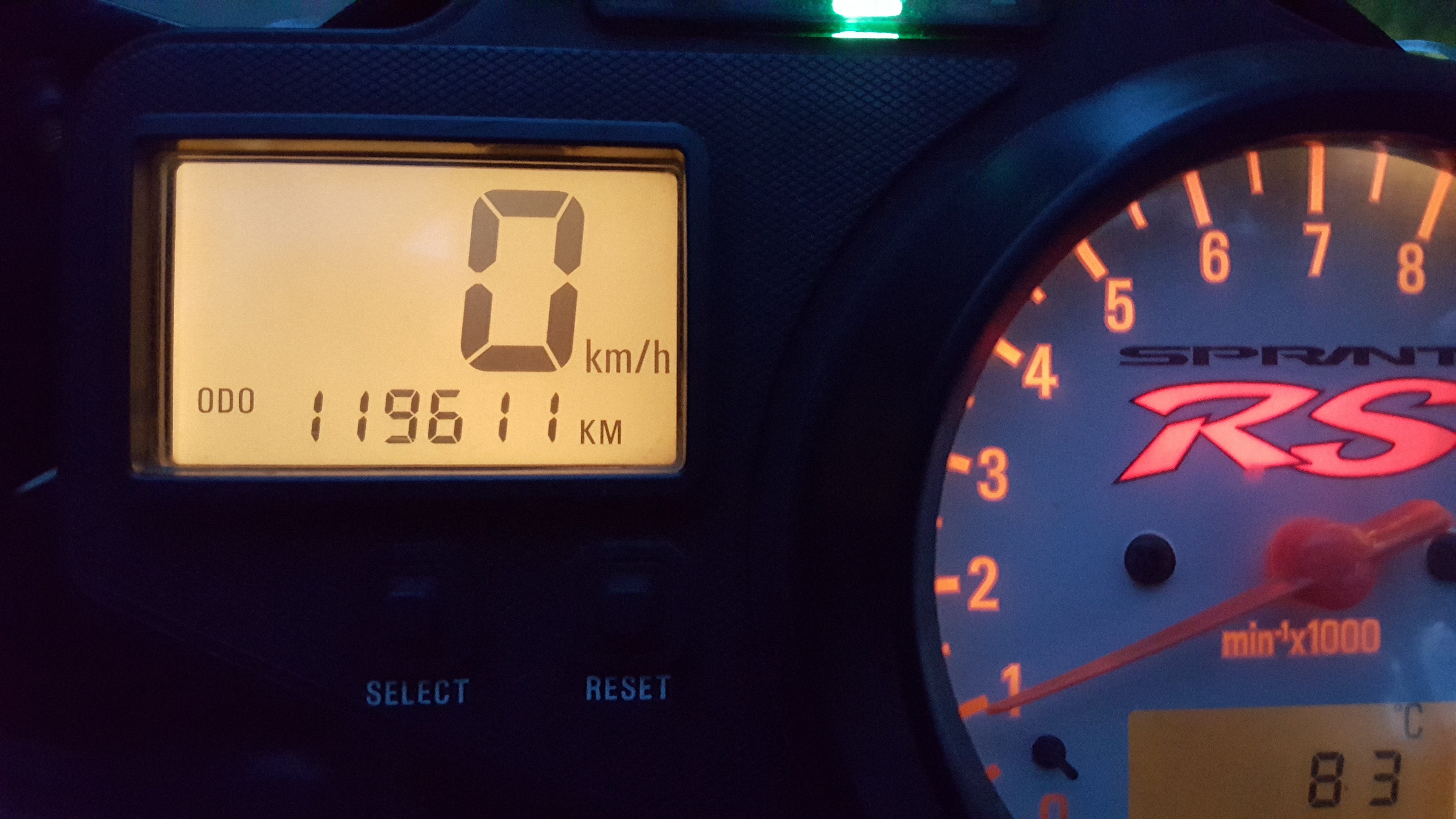

Vedi l'allegato 3051
Beh anche la Tigrona 1050 nuova ai bassi-medi regimi asfalta qualsiasi supersport a parte forse la Panigale 1299 (che però è un 1300, e bicilindrico). e la Ninja H2R (che però è sovralimentata), anche se ora i cavalli di differenza son diventati 80-90 (115 la Tigrona, circa 200 le supersport 1000...)
Ma ci sta il 1050 tira fino a 11mila giri, un 1000 4 cilindri da 200 cavalli si sveglia a 9000 e allunga fino a 14...e in quei 5000 giri succedono cose molto cattive :D.
Comunque non sei il primo che sento con più di 100k km con un tre cilindri Triumph (ma sei il primo con la Speed Triple, a dire il vero :D, di solito i mangia km hanno la Tiger Sport o XC), alla faccia della presunta inaffidabilità delle inglesi...
