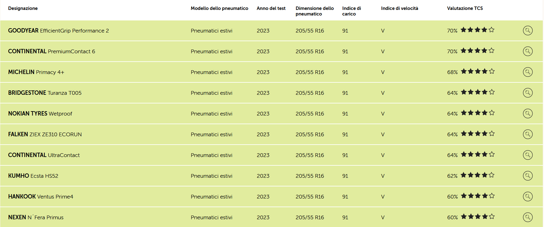

Volendo montare qualcosa di simile alle piloti sport ma su misure più civile che ho io cioè 205/55 r16 voi cosa consigliereste?
Le PS4 esistono in questa misura, le sport contact no. Anche Pirelli per i però parte dal raggio 17

Ho cosigliato le gomme migliori del Test, non posso sapere se le PS4 hanno frenata migliore "della migliore" dello stesso (non ci sono!). Poi non è detto che una gomma "sportiva" (che di sportivo ha poco) si comporti meglio di una "turistica" in tutte le condizioni. Magari da il meglio in frenata su asciutto, ma non sul bagnato, magari quando è al 50% perde la maggioranza dei vantaggi che aveva da nuova (sempre rispetto ad una turistica). Allora possiamo andare anche a parlare di misure, se ha scelto una 205/55 R16 (per la sua Bravo, lo suppongo dall'Avatar) forse perchè non è tipo che cerca il tempo sul giro o che guida col coltello tra i denti ma magari prederisce il comfort. La Bravo, che ho avuto per 200.000 km la conosco bene ed io l'ho provata sia con i 16 che con i 17 pollici (avevo 3 set ci cerchi e gomme) e la preferivo con questi ultimi a tal punto che sono passato alle 225/45 R17 anche per l'invernale, ma solo perchè abito in pianura. Se avessi abitato in montagna l'avrei sicuramente preferita con i 205/55 R16 che su fondi innevati garantiscono maggiore motricità. In pianura no, con la misura da 205 era molto più reattiva nei cambi di direzione, ma anche molto "scorbutica", sgraziata, nei curvoni veloci le mancava un po" di appoggio e poi esteticamente non c'era paragone.

Ho capito quel che dicevi, ma il test che hai riportato era relativo a gomme turistiche con impostazioni e performance differenti per progetto rispetto alle UHP.
Di quel test, se consulti i comparatori di comparative, scusa il bisticcio di parole, emergono come migliori i PS4, anche considerando costo e consumo. Perché il margine di vantaggio tecnico è superiore allo svantaggio economico. Se per sportive intendi da pista, allora è il thread sbagliato.
