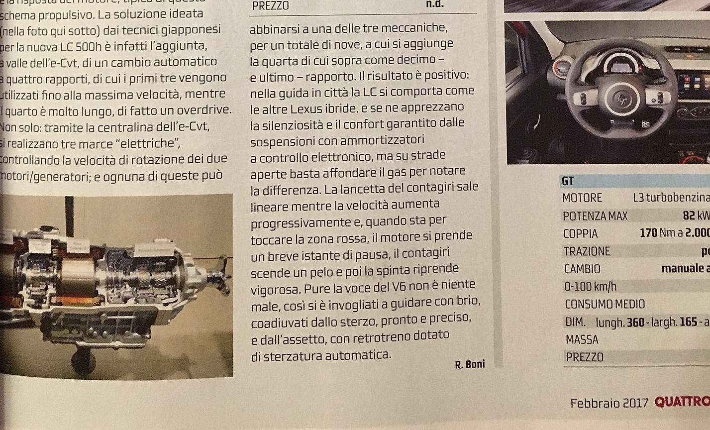

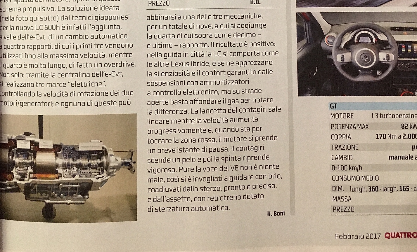

La polemica è sterile, e non sto qui a discutere sull'interpretazione della prova, ma siccome non voglio passare per scemo o pazzo, dico affermo e dimostro che il poi esiste e tutti possono prendere visione. Ecco la fotografia della pagina di QR (pag 149 febbraio 2017)Io non riporto le parole esatte? Ma se ho copiato e incollato la recensione!

Fra l'altro siamo al surreale, mi dici che non riporterei (col copia incolla!) le parole esatte... e addirittura ci aggiungi un "poi" che non esiste!!
Permettimi di dire che siamo al ridicolo...e fra l'altro, se ci fosse stato un "poi" sarebbe stato normalissimo, perché, appunto, anche una Formula 1 taglia il gas per un ibrevissimo istante (ovviamente molto inferiore di quello di un'auto stradale) e POI riprende a spingere, se ciò avvenisse PRIMA avremmo sovvertito le regole dello spazio-tempo, e fatto una scoperta più importante di quelle di Einstein...
Vedi l'allegato 1904
