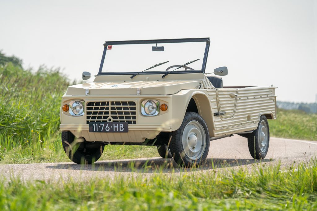

Io oggi non ho fretta, c'è un gran bel sole senza vento e si sta davvero bene: girerei volentieri con questa Mehari!
Tra l'altro mi ricorda una meravigliosa vacanza (passata anche a spingerla, ogni tanto...) di tanti anni fa! :D
