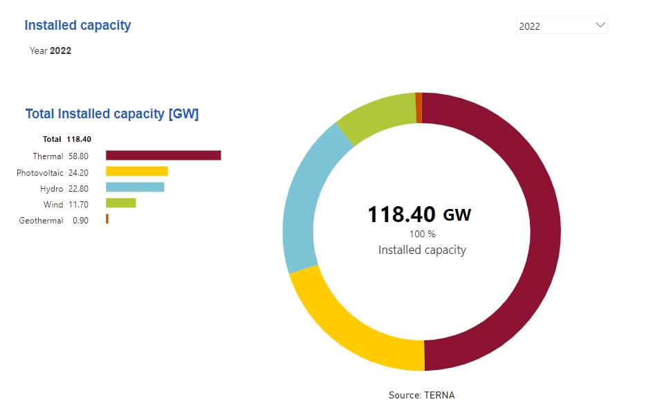

Ciclicamente esce che importiamo il 10% del nostro fabbisogno. Ma perchè li importiamo? Non per scarsità di potenza installata, ne abbiamo più che a sufficienza, ma per minor costo dell'energia dai paesi confinanti.
puoi produrre un link. Ti ringrazio.
Cosi' approfondiamo quello che dichiara Terna.
Detto cio' , anche dandoti ragione e' il 10% del problema.
Manca comunque il fabbisogno energetico per un parco circolante di milioni di auto elettriche.
Manca l'infrastruttura che permetta di alimentare milioni di auto elettriche.
Come ho detto , sara' una sfida di grande rilievo per questo Paese.
https://www.terna.it/it/sistema-elettrico/transparency-report/installed-capacity
https://www.terna.it/it/sistema-elettrico/transparency-report/peak-valley-load

le milioni di auto elettriche non caricheranno tutte assieme ( come non tutte le auto con motore endotermico vanno a rifornire tutte assieme).
non significa niente, speriamo nel destino che non carichino un tot contemporaneamente?
capisco essere fan di una nuova tecnologia, ma bisgna essere pratici.
E gli ostacoli sono enormi.
Questo non significa che siano insormontabili , ma non facciamo girare fiabe per cui saremmo gia' pronti. Poi ognuno e' libero di credere a quello che vuole . Grazie per i link dopo li visiono.
La differenza è che in teoria, le termiche potrebbero farlo, se ci fosse un numero sufficiente di erogatori, le elettriche no. E comunque, lo scenario più verosimile è che ci sarà un'elevata contemporaneità di mezzi in carica nelle ore notturne, e in uno scenario di crescente apporto di rinnovabili, ciò accentuerà il mismatch tra produzione e consumo.
Erogatori si(forse), serbatoi e capacità di distribuzione assolutamente no.
Dato che qualunque struttura (come ad esempio le strade) sono proporzionate ad un uso medio, non al picco. Altrimenti (per le stazioni di servizio) dovresti aver 100x volte le autocisterna odierne, e (per le strade) dovresti aver l'adriatica o la brennero di 5 corsie per senso di marcia, per fronteggiare i picchi estivi ed invernali.
Però tieni conto che, di giorno abbiamo 50 GW di richiesta di energia, di notte 20-25.
