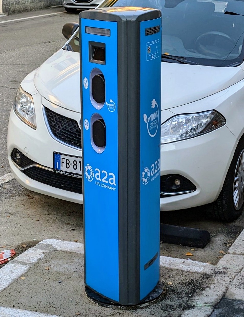

In quartiere stanno spuntando colonnine tipo questa, fotografata poco fa.
Vengono messe su delle "escrescenze" del marciapiede in mezzo a due parcheggi: logisticamente sembrano messe in un posto "giusto", al netto di dove avranno la presa le auto che le utilizzeranno.
se non c'é striscia continua é ottima, ad esempio una Tesla dovrebbe essere parcheggiata al contrario, col sedere verso la colonnina in entrambi i lati della colonnina stessa.

Oltre alla posizione di "rifornimento" c'è il non piccolo problema dell'occupazione dello "stallo".
Voglio dire, nella maggioranza degli stalli di ricarica non puoi tenere un'auto a occupare il posto dopo aver finito di caricare l'auto, altrimenti ci paghi le "penali"
Se questo è anche corretto, c'è il non indifferente problema che un povero cristo che torna di sera da lavoro dopo esser stato fuori tutto il santo giorno, magari si trova a mettere l'auto a caricare su uno di questi stalli ( perchè non ha dove caricare a casa ) e dover scendere la sera dopo cena a spostarla per non incappare in sanzioni

Hai ragione, però non è che siccome potrebbero esserci problemi allora non devi installare nuove colonnine, altrimenti non ne esci mai!
E te lo dice uno che dell'auto elettrica e della sua gestione non solo non è convinto adesso ma non vedo nemmeno prospettive di un miglioramento a brevissimo termine nella bilancia tra vantaggi e svantaggi/limiti.
Mi permetto anche un pensiero in più: chi, alle 3:00 di notte, andrebbe in giro a cercare l'ipotetico posto lasciato libero da quell'altro a cui alle 2:30 è finita la ricarica?
Senza qualche colonnina in più (e ben posizionata come in questo caso), non si va da nessuna parte.

Dato che quelle escrescenze sono state create appositamente, vedendo i cordoli e il cemento nuovi, l'unico problema è che ogni 3-4 installazioni perdi un posto.
Ti direi molto meno, ad occhio non saranno stati più di 60/70 cm (la colonnina è molto "stretta").
In ogni caso non hanno installato (né installeranno) infinite colonnine e nemmeno potranno coprire il 100% dei posti auto con queste colonnine condivise, quindi il posto ogni "x" è, direi, trascurabile o comunque sacrificabile a fronte di un sistema che permetta di caricare le nostre "nuove" auto (prima o poi, pur non piacendoMI, sarò obbligato a prenderne una, così come tutti quelli che vorranno un'auto).

Vedendo bene la foto ho notato che hanno messo dei piccoli dossi per evitare di abbattere la colonnina in manovra. Secondo me servono a poco e il rischio è elevato, visto che se la Y parcheggiata si appoggiasse al dosso il muso risulterebbe vicinissimo alla colonnina. Basta un Suv e quando tocchi il dosso abbatti la colonnina.

Anche qui sono più "alti" di quanto possa apparire e servono naturalmente a evitare di appoggiarsi alla colonnina.
Per superarli serve davvero VOLERLO fare spingendo molto sull'acceleratore (oppure avvicinarli a velocità assolutamente improponibili per un parcheggio).
Anche qui ti direi che è un NON problema, perché senza quei dossi, in un parcheggio normale con un'altra auto in sosta, faresti centinaia se non migliaia di euro di danni.

Non potresti neanche visto che anche a parcheggi vuoti l'automobilista è costretto a fare sempre e comunque il parcheggio a S che risulterebbe più o meno agevole a seconda delle dimensione, a meno che hai una Smart.
Scusa sarò pure logorroico ma sostengo sempre la mia tesi, molto meglio alla stessa altezza ma sul marciapiede, e sarebbero costate pure meno.

Ci mancherebbe che non potessi sostenere la tua tesi!
Però ti invito a riflettere su dati che semplicemente non stai considerando: occupare i primi 50/60 cm di un marciapiede (i primi 15 cm di battuta in porfido + almeno 5/10 cm di margine + la larghezza della colonnina) potrebbe risultare infattibile su una percentuale significativa dei marciapiedi di Milano (e di qualsiasi altra città), rendendo impossibile il passaggio di carrozzine, passeggini o banalmente di due persone che si incrociano.
Non a caso, in diversi posti, anche i lampioni sono installati con la stessa modalità.
