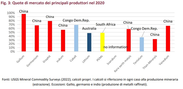

Se noti però già oggi, Tesla inclusa, sta adottando le batterie LFP Litio Ferro Fosfato (LiFePO4) appunto per aggirare i costi e l'approvvigionamento che arriva, per ora, da un posto solo : dal Congo, con le problematiche sociali note.
Anche perchè tali batterie è vero si che sono meno performanti ma sopportano cicli di ricarica maggiori, quindi più longeve. Comunque il problema riciclo esiste lo stesso.
Ecco qua i maggiori detentori delle varie materie prime.
Vedi l'allegato 25469

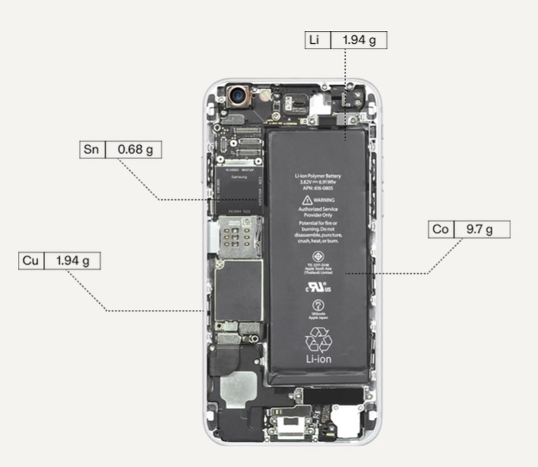

Esempio qui sotto i materiali che si recuperano da un cellulare considerando che nel mondo, da stime, ce ne sono attivi circa 5,9 miliardi :
- 1,94 grammi di Rame
- 0,68 grammi di Stagno
- 1,94 grammi di Litio
- 9,7 grammi di Cobalto

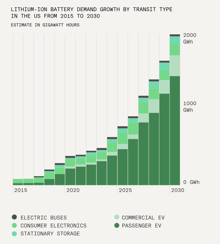

Previsioni : infine ecco le previsioni per la domanda di batterie al litio in tutti i settori nei prossimi anni riferita ai soli Stati Uniti, mentre per il solo comparto mobilità in Europa nel 2030 si stimano circa 1000 Gwh su un totale mondiale di circa 5500 Gwh :
