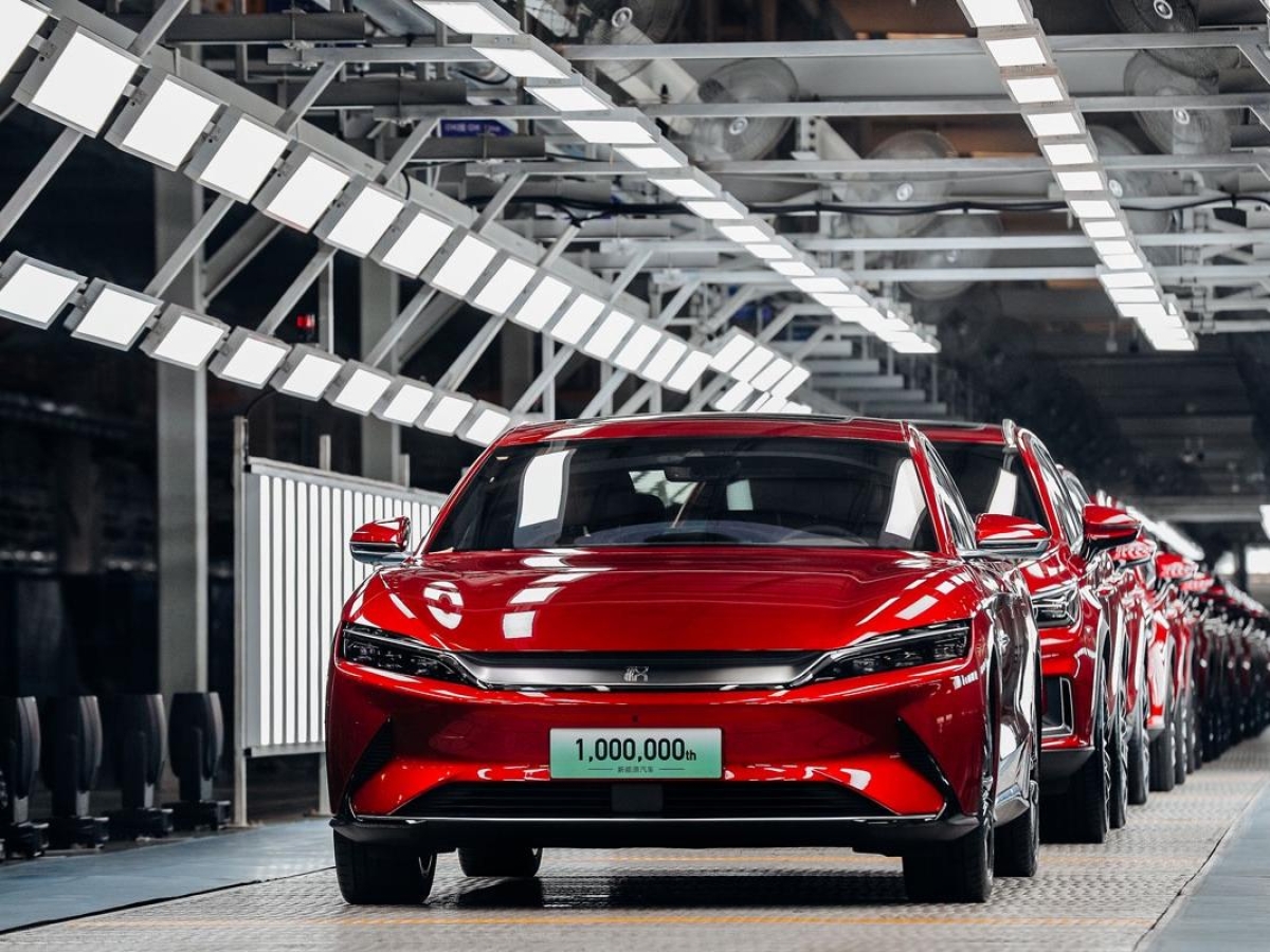

interessante articoletto sul mercato cinese
che spiega anche l'invasione nostra.
Ecco la chiave per contrastare i cinesi, non comprarle, per evitare che l'Europa diventi la "discarica" della sovraproduzione cinese, con la complicità di chi sappiamo.
