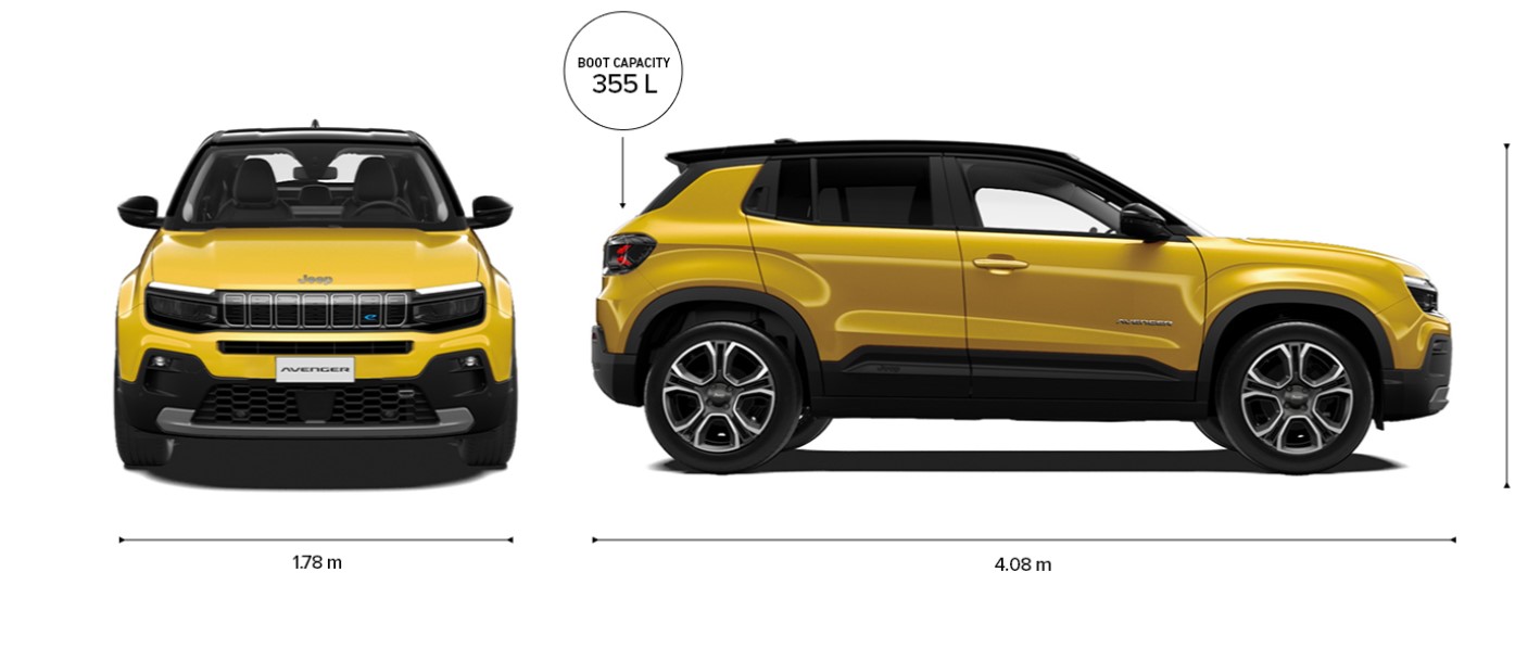

In realtà la larghezza è pari a 1776 mm, si evince dalle brochure ufficiali diffuse dalla Casa
E dal sito UK (per la elettrica), vedi allegato. Non so che dire, larga 172 cm (come scrive il sito italiano) ci starebbe nel mio box vintage, ma se è 178, non so e in ogni caso farei molta fatica a scendere e salire, senza contare il forte rischio di toccare, cosa che già mi succede con la Suzuki Swift, larga ufficialmente, 1735 mm. :emoji_relaxed:
Forse 172 è senza specchietti e 178 con essi ripiegati?

Anche per le dimensioni in larghezza, 172 cm per il sito italiano e stampa specializzata e 178 per quello UK. Per la cinghia, per chi non è informato penso non sia un problema, ma per gli altri si e se cominciano a fare video, è probabile che prima o poi rivelino l'arcano, anche se le vendite, nonostante tutto, stanno andando alla grande.
