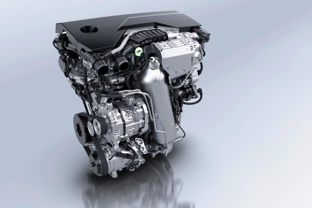

Detto questo, il 1.2 puretech a cinghia ha bisogno di una manutenzione ordinaria abbastanza frequente.
Se si fanno pochi km l'anno(meno di 10 mila) è altamente consigliabile fare il cambio dell'olio annualmente, mentre la cinghia andrebbe cambiata almeno a 60 mila km(ma se si fanno meno di 10 mila km, pure prima essendo un componente altamente usurabile).
Per me che sono abituato a motori fpt come il 1.9 mjet e il 1.2 fire, che hanno bisogno di manutenzioni minime(cambio dell'olio filtro ogni 2 anni) sto motore è un passo indietro clamoroso.
    61,2 KB · Visite: 569

Spesso si parla di cinghia a secco perchè non è necessariamente sommersa nell'olio, ma lubrificata con i fumi dell'olio, che è lo stesso sistema delle solite psa.
Detto questo è il solito puretech, non esiste nessun puretech cinghia a secco, non ce l'ha citroen, non c'è la opel, nè tanto meno peugeot, figuriamoci avenger che è una mokka ricarrozzata.
L'unica speranza, è che arrivi il 1.2 pureteche gen3 con il motorino mild ibrido e ciclo miller presto, e che rimpiazzi a stretto giro questo 1.2 che attualmente stanno montando.

Bingo, che poi non è detto che sia solo con 136 cv, perchè ci sono due varianti, uno da 100 cv e un altro da 136 cv, entrambi mhev.
Di base funziona in modo simile al firefly 1.5 fca, ciclo miller, catena, motore mild ibrido integrato nella trasmissione ecc..
Del "vecchio" puretech mantiene il posizionamento dei supporti motore e la cubatura dei cilindri(1199 cm3), ma la testata è tutta nuova.
