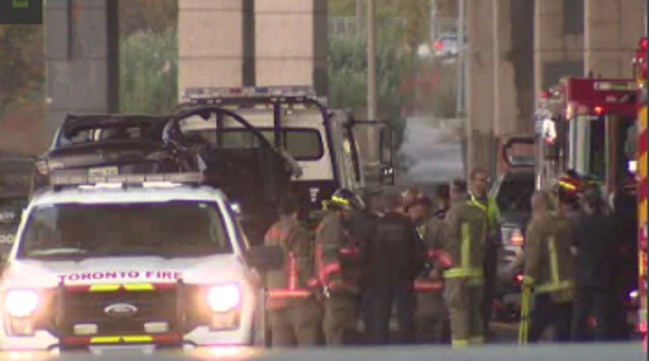

....a volte si sbaglia. Mai usato i feed in vita mia, la notizia è sulla home di un giornale online generalista che consulto.
In caso di mancanza di alimentazione, c'è una levetta sulle maniglie anteriori.
Senza considerare che, leggendo l'articolo (non di affari italiani che rilancia la notizia di Leggo\Messaggero e FQ), le condizioni dell'incidente non lasciano di fatto scampo agli occupanti (alta velocità contro un pilastro di cemento, condizione critica per l'assorbimento frontale).
Infatti 4 dei 5 occupanti ci han lasciato le penne, una sola si è salvata perché estratta da un'automobilista di passaggio(come se le portiere erano bloccate e l'auto in fiamme?).
