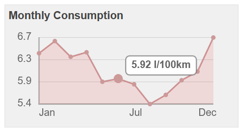

Leggermente meno reattiva, sono curioso di capire quanto potranno influire sui consumi, su 308/3008 il delta era tra 0,5 e 1 km/l, in base a velocità e percorsi, qualcosa nellintoro del 3-5 %.
sulla mia, tra estive ed invernali, c'e' un 10% in piu' di consumi, e in inverno, in autostrada, vado anche piu' piano :(.
Se osservi il "periodo invernale", ossia freddo, probabilmente anche sulla nostra la differenza diventa più vicina al 10% che al 5%, però mi riferivo solo alle gomme (ossia in queste stagioni intermedie, con temperature simili e percorrenze simili, osserviamo circa 0,5/1 km/l in più rispetto ad avere le estive).
D'altra parte la "maggior" aderenza in qualche modo si paga e penso che più i battistrada sono larghi e più il delta di consumo si ingrandisca (noi abbiamo 225 su 3008 e 215 su Mokka), sulla tua avrai 235 o (ben) superiori...
Con il diminuire delle temperature si verificano i seguenti fenomeni:
maggiore densità dell'aria, comporta maggiore resitenza aerodinamica
diminuzione pressione gomme, comporta un incremento di resistenza per attrito volvente
minore temperatura all'avvio e maggior tempo per entrare in temperatura per il motore, comporta minor rendimento
umidità in aumento, diminuisce il potere energetico, dato che una parte fa evaporare e gassificare il vapore acqueo
Se aggiungi la maggiore resistenza delle gomme invernali, 10% è un risultato anche accettabile.
