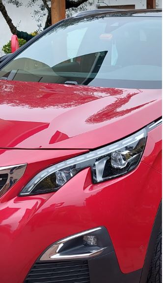

La mia ex 3008 aveva il livellamento automatico su fari led (oltretutto doppi, ma faceva meno luce dell'Abarth con gli xeno).
