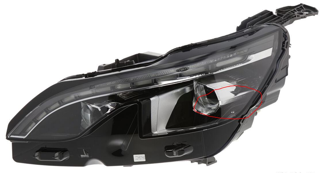

Nella foto non si vede, ma sul corpo del faro, sotto il plexiglass, campeggiava la scritta 4000 lumen (una potenza mirabolante....)
Le lampade D1S (Philips) che ho sugli Xeno fanno 3350 ± 300 lm (da nuove, dopo 4 anni saranno anche un po' calate, ma ci vedo ancora benissimo).
Vedi l'allegato 34162
a occhio non capisco se siano xenon o led..comunque basta guardare la gran parte dei led odierni, niente lavafari, obbligatorio per omologazione oltre i 3000 lumen se ricordo bene, presente su tutti gli xenon.
