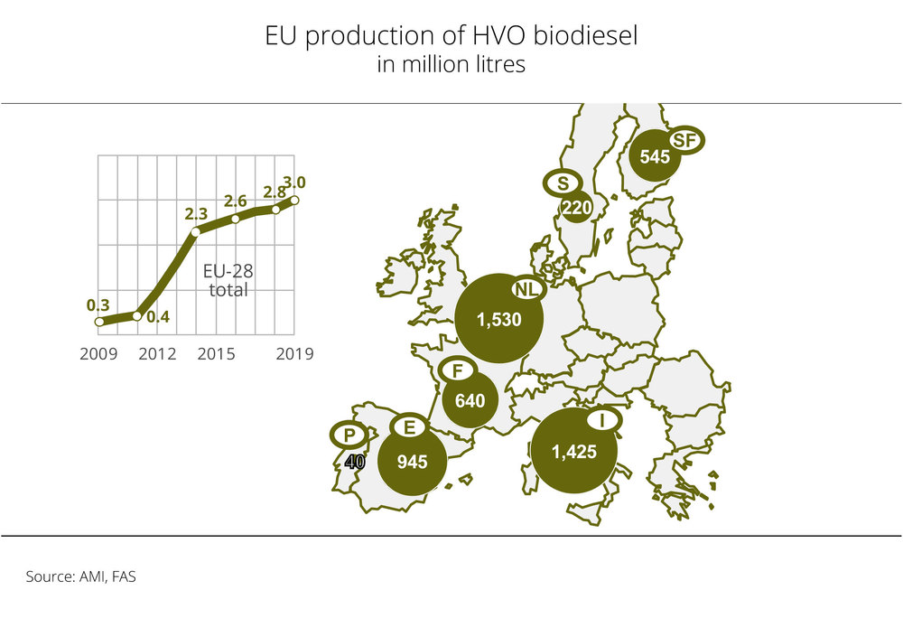

HVO è una tipologia di gasolio paraffinico appartenente alla categoria dei neo carburanti e rientra nella normativa XTL europea. I due più grandi produttori di HVO in Europa (e di fatto al mondo dato che l’HVO è diffuso sopratutto qui e negli Stati Uniti usano tecnologia italiana ENI) sono Olanda e Italia. ENI è il secondo produttore industriale europeo e ha sviluppato la tecnologia Ecofining. La tecnologia Ecofining permette di trattare un ampio ventaglio di materie prime vegetali di scarto e olii non edibili per produrre biocarburante HVO.
Qui un approfondimento:
https://biodieselmagazine.com/articles/petroleum-companies-ramp-up-hvo-production-in-europe-2516755
L’HVO italiano è qualitativamente il migliore al mondo per purezza, densità energetica e numero di cerano. HVO in Italia è prodotto da ENI che lo rivende anche a compagnie terze nelle sue due bioraffinerie di Venezia e Gela.
Ecco, mi piacerebbe chiarire questo aspetto, per curiosità più che altro perché al momento non lo uso. Quanti "tipi" di hvo esistono? Grazie a chi risponderà
Esiste una normativa europea di base con le specifiche minime che deve avere un gasolio paraffinico sintetico XTL (al quale appartiene l’HVO), poi diversi produttori hanno le loro tecnologie e le loro miscele. In Italia ENI è il principale produttore e rivenditore a terzi ma non è l’unico a vendere. Neste ad esempio (principale concorrente scandinavo a livello europeo di ENI nonché primo produttore di poco sopra l’azienda italiana) commercializza il suo prodotto nel nostro paese e lo rivende anch’essa a terzi.
Al momento il gruppo API sta lavorando per arrivare a produrre HVO (dati aggiornati al 2021), ma non lo produce ancora.
