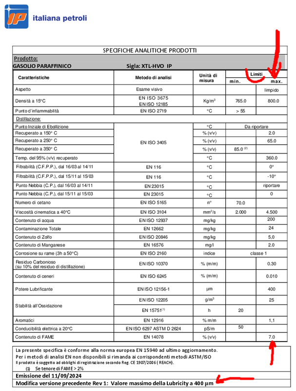

Non è affatto vero quello che scrivi e lo continui a ripetere. Sulla scheda tecnica c'è scritto che al MAX può avere il 7% di FAME (ma non c'è).
E' nella colonna "Limite MAX" il valore del 7%. Non è il contenuto base.
Non riesco a capire come ti sia così difficile comprenderlo.
Le schede tecniche sono scritte correttamente, credo invece che ci sia grossa difficoltà a leggerle e comprenderle.
Ti prego di scusarmi, ora ho capito! Grazie!

Per quanto riguarda le schede tecniche, che iniziai a scaricare già da fine 2023 e di cui seguo le evoluzioni, posso dire di essere stato anche io traviato nella scelta dei marchi per il fatto che Eni dichiara 0% FAME, mentre altri dichiarano Max 7% FAME. Di istinto mi viene da pensare che Eni sia molto più attenta alle "contaminazioni". Dopotutto, se si tratta di normativa, anche Eni potrebbe dichiarare Max 7%.
