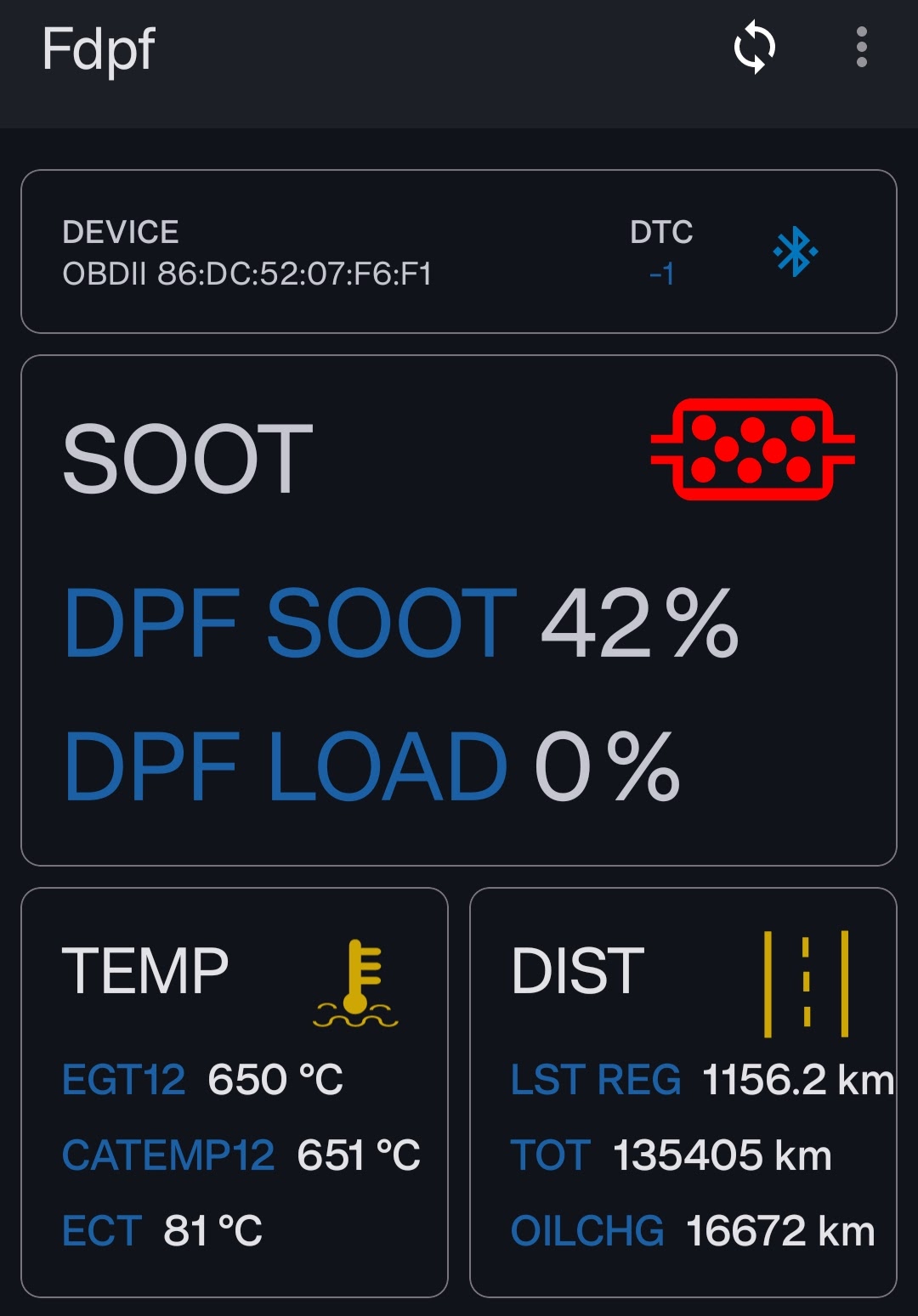

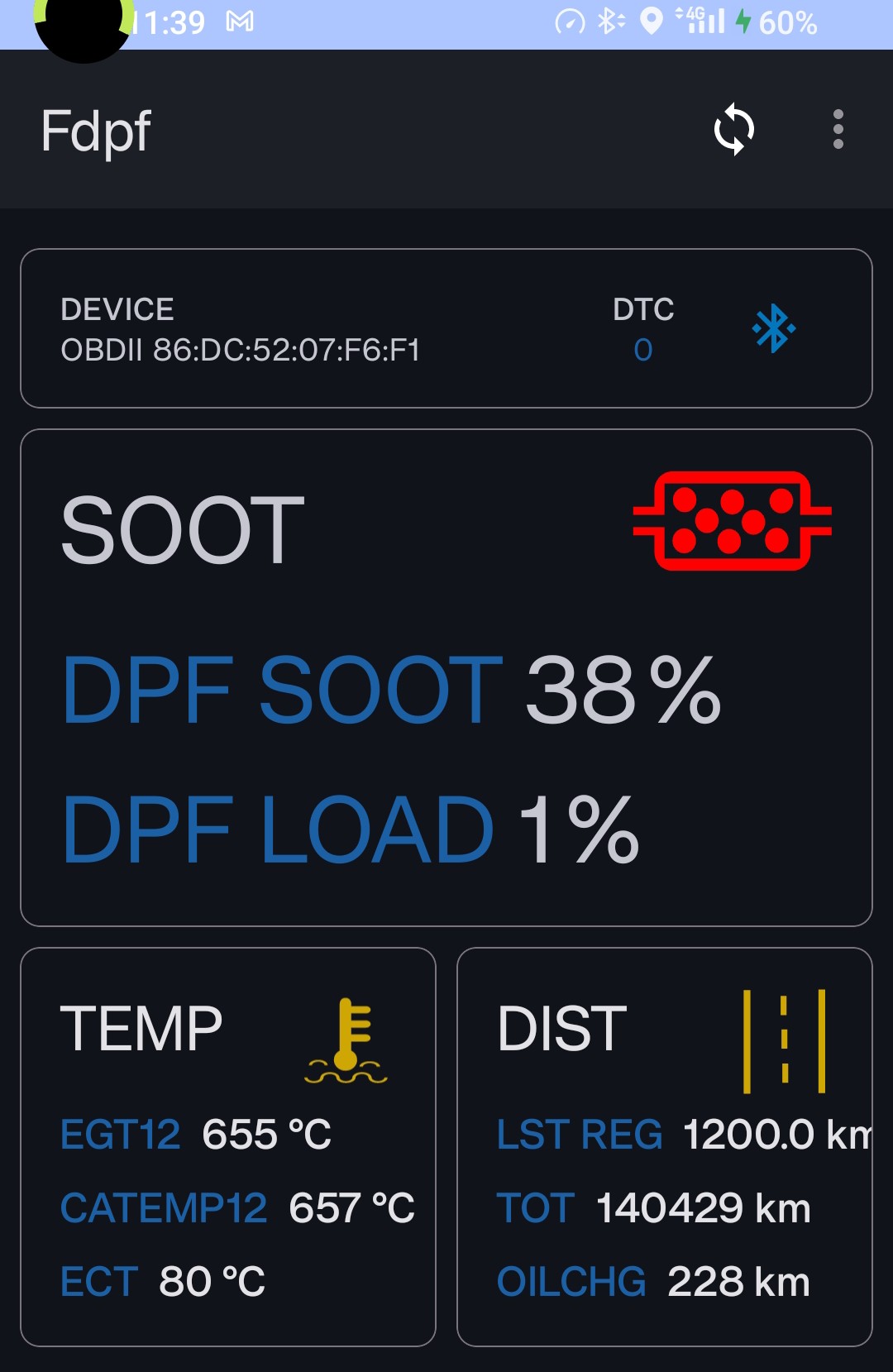

Racconto la mia esperienza con i carburanti citati, con la mia auto.
Acquisto la mia Ford nell'ottobre del 2017 (7 anni fa), motore 1.5 TD non certificato XTL, esco dal concessionario col serbatoio vuoto e faccio il pieno al primo distributore che incontro: Esso - gasolio normale.
Escluso questo primo rifornimento,
dopo, ho sempre fatto rifornimento con Eni Diesel+ (gasolio 75% + HVO 15%).
Quindi da ottobre 2017 a febbraio 2024 sempre e solo Eni D+:
- percorsi 130.000 km;
- percorrenza media circa 20 km/l con una punta di 24 km/l, 1.090 km con un pieno da 45 litri (credo che gli ultimi km li abbia fatti coi vapori del carburante:emoji_ghost:).
- problemi di alghe: nessuno;
- puzza allo scarico all'accensione: l'area coperta dei box auto diventava una camera a gas, al mattino, quando uscivo;
- rigenerazione DPF: ogni 600 km.
Da marzo 2024, quando sono arrivate le prime pompe nella mia città, ho iniziato a fare solo Eni HVO in purezza:
- percorsi: 10.000 km;
- percorrenza media circa 17 km/l con una punta di 20 km/l, 800 km con un pieno da 40 litri;
- puzza allo scarico all'accensione: scomparsa completamente. Non dico di farci gli aerosol benefici ma è tutto un alto mondo;
- rigenerazione DPF: ogni 1.100-1.200 km;
- differenza di prestazione: non rilevata, agli spunti sulle accelerazioni l'auto è molto reattiva ed il motore non produce rumorosità anomala, sembra un po' più ovattato rispetto a prima ma bisogna stare lì con l'orecchio teso per percepire qualche differenza.
Da agosto 2024, ho iniziato ad additivare ogni pieno di Eni HVO col Sintoflon HVO Lotion:
- percorsi: 3.000 km;
- percorrenza media circa 17 km/l con una punta di 18 km/l, 730 km con un pieno da 40 litri;
- il resto: analogo al precedente HVO in purezza.
Km totali Eni D+: 130.000
Km totali con HVO: 13.000
Km totali auto: 143.000
Come si evince, i consumi sono aumentati ma per il resto trovo solo miglioramenti.
Sono contento della mia scelta e non ho intenzione di tornare indietro.
Ovviamente tagliandi e manutenzione sempre fatti.
    146,9 KB · Visite: 179
    142,1 KB · Visite: 178

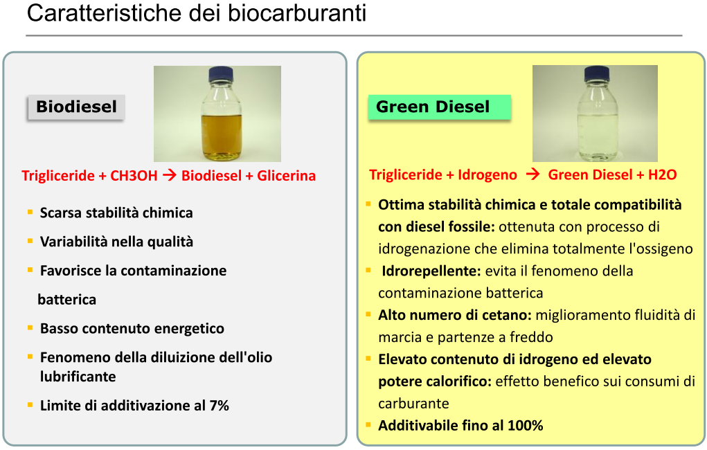

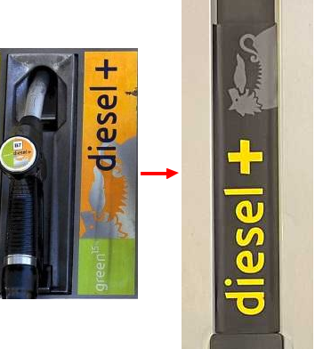

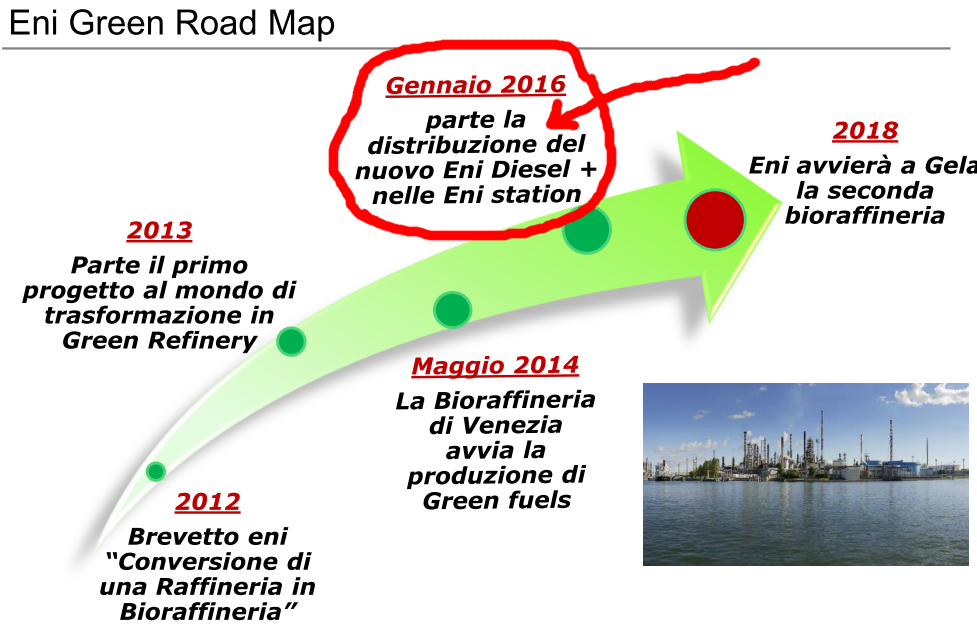

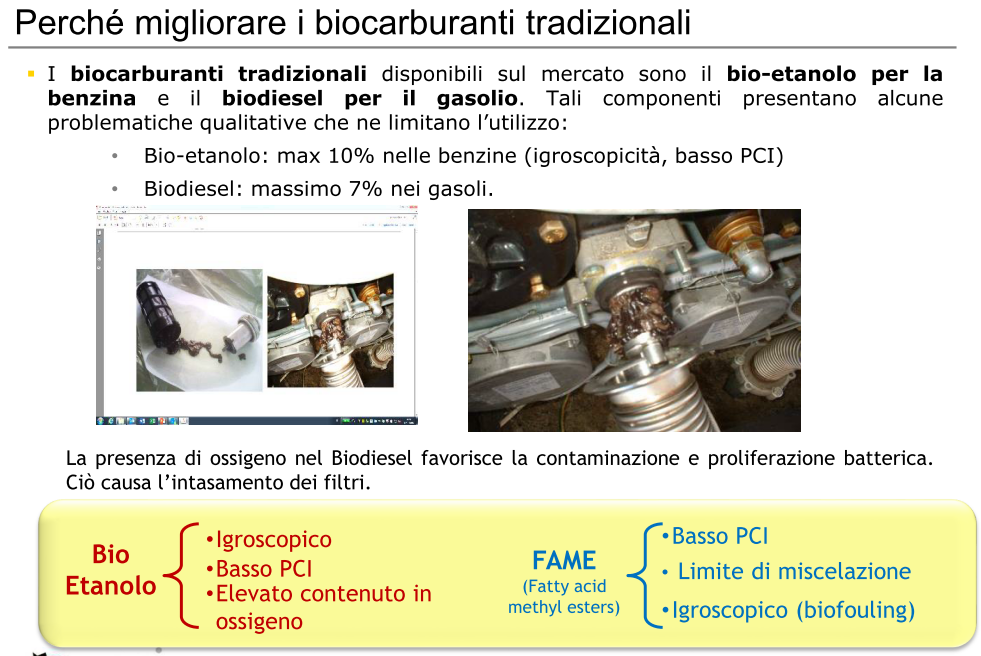

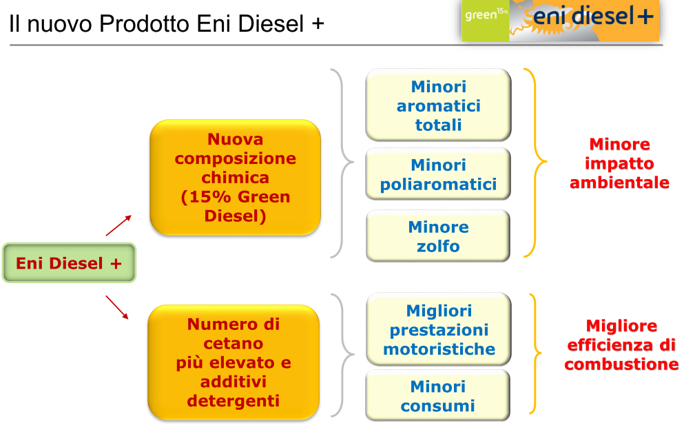

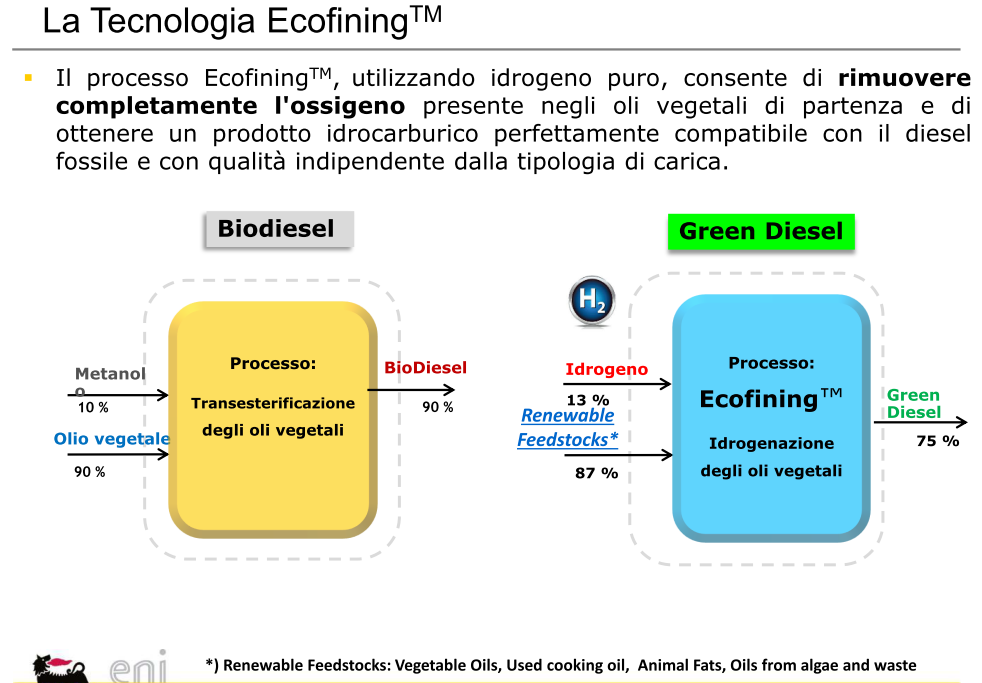

La commercializzazione di Eni Diesel+ è iniziata a gennaio 2016 (8 anni fa abbondanti).
Fin dall'inizio Eni Diesel+ aveva la componente HVO (era l'elemento che lo differenziava dagli altri premium) solo che, all'inizio, quella parte la chiamavano "Green Diesel" (e per quel green Eni fu sanzionata e smise di pubblicizzarlo così) prodotto dalla bioraffineria di Marghera (VE).
Nel 2018 avvia la produzione di HVO anche nella raffineria di Gela.
Green Diesel = HVO
Da pochi mesi, ormai è circa un anno, Eni ha iniziato la commercializzazione di HVO in purezza.
Ti riporto un po' di articoli (uno di Quattroruote del gennaio 2016) che dovrebbero chiarirti tutta la storia.
San Donato Milanese, 15 gennaio 2016 –
Dall’impegno Eni nella Ricerca nasce Eni Diesel +,il nuovo carburante con il 15% di componente rinnovabile prodotta da oli vegetali nella raffineria Eni di Venezia grazie alla tecnologia Ecofining™.
A Venezia Eni ha realizzato il primo esempio al mondo di conversione di una raffineria petrolifera in una bioraffineria, impiegando la tecnologia proprietaria Ecofining™ (sviluppata dal 2006 nei
laboratori di San Donato Milanese, in collaborazione con Honeywell UOP) per trasformare oli vegetali in un prodotto completamente idrocarburico che supera i problemi qualitativi del biodiesel tradizionale.
Eni punta dunque sull’innovazione sostenibile e da lunedì prossimo, 18 gennaio, rende disponibile il nuovo Eni Diesel + in oltre 3.500 stazioni di servizio sul territorio nazionale, per i clienti che vogliono conciliare le caratteristiche prestazionali dei carburanti premium di ultima generazione con una maggiore attenzione all’ambiente.
PS: per quanto ricordo, il Bluediesel aveva gli additivi detergenti ed è stato sostituito dal D+ non ha solo cambiato nome.

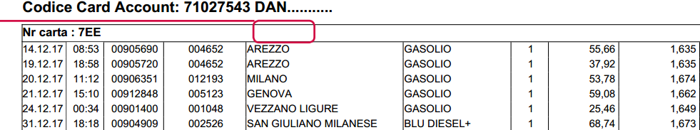

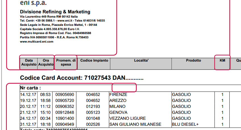

nel 04/01/18 scrivevo a ENI (ho guardato nella cronologia messenger)
Buongiorno, vorrei iniziare a rifornire la mia auto col nuovo eni diesel + che pubblicizzate. Mi sono recato in diversi punti vendita ma sulla pistola NON ho mai trovato la dicitura eni diesel + ma sempre la "vecchia" scritta blu diesel + . Come posso fare per utilizzare il nuovo gasolio green ? Mi rifornirei nei punti vendita di Cremona, hanno a disposizione il nuovo gasolio Eni Diesel + ?
La risposta 11/01/18 di Enilive
Ciao Daniele, ti indichiamo le stazioni di rifornimento in cui puoi trovare il nuovo carburante green Eni Diesel + che sostituirà a breve il blu diesel nelle varie stazioni di Italia: Viale Europa Ang Via Camporelle, 26013; Via Milano 2 - Sp. 415 Per Cassano, 26013, Crema; Via Piacenza 50, 26013, Crema; Ss 415 Paullese Km 38+375, 26020, Madignano; Via Circonvallazione Sud, 26010, Offanengo. Potrai verificare tu stesso la reperibilità del nuovo carburante green attraverso il sito https://stationfinder.eni.com, inserendo la tua posizione e selezionando, tra i campi di Prodotti e servizi, la voce "Carburanti e lubrificanti" e poi "Diesel +".
ti riporto una vecchia fattura del 2017
Vedi l'allegato 34358
Davvero, non metto in dubbio che la dicitura si quella ma la mia esperienza è che dall'ottobre 2017 nelle stazioni Eni dove andavo io c'era già il Diesel+ con la dicitura Green 15% e nessun Blu (come da immagine sopra).
Altro non so dirti. :emoji_slight_frown:
