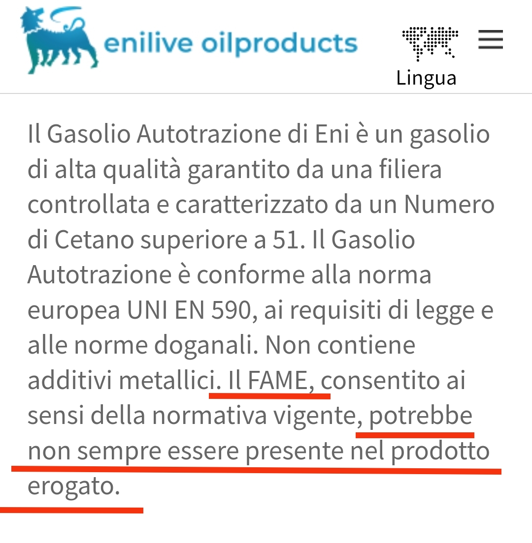

Se poi vogliamo trovare per forza dei difetti ad HVO è ok, abbiamo qui l'utente che rileva maggior consumo e minori prestazioni in un test di ben 9000 km, ma il mio pensiero è che a breve la percentuale di FAME verrà sostituita con HVO o prodotti simili, come già fa Eni e che, nel futuro, i motori Diesel non spariranno (chi parla di camion elettrici non sa cosa sta dicendo) e i prodotti tipo HVO, omologati per uso con veicoli idonei XTL, aumenteranno, magari con novità di altri produttori. Questo è solo il mio pensiero.
Allego stralcio dal sito Eni nella pagina del Diesel normale, in cui dichiara quanto segue: Il FAME, consentito ai sensi della normativa vigente, potrebbe non sempre essere presente nel prodotto erogato.
Ne consegue che molti automobilisti immetteranno nel serbatoio HVO senza saperlo...
Vedi l'allegato 34279
già il gasolio Eni Diesel + che è il premium di Eni ha il 15% di bio componente HVO.......e sono convinto anche io che a breve, se già non lo fanno, metteranno nel gasolio normale una percentuale di HVO al posto di Fame, e noi lo sapremmo o noooo ? Boh......
In realtà ENI dice che il biodiesel (come l'etanolo nella benzina) non è detto che sia presente. La E5 in Italia ad esempio non contiene bioetanolo nella stragrande maggioranza dei casi. Per la normativa infatti può contenere FINO al 5% di etanolo. Concordo che nel futuro nelle miscele B7 l'HVO sostituirà il FAME (e forse lo fa già adesso in alcuni contesti).
