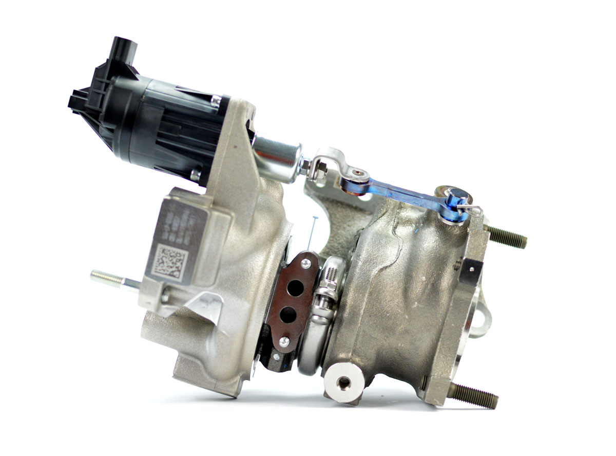

Io pensavo di cambiare l olio di fabbrica che ho adesso a 5000 e poi ogni 10000, e sto tranquillo. Come consumi (ho solo 3000km) ho notato che variano molto. Se faccio molte ripartenze nel traffico di prima e seconda marcia è facile fare anche 12, mentre in strade scorrevoli è facile fare i 20 e anche di più. Non mi piace molto il rumore del motore che tra 2/3000 giri è molto metallico, più in alto non è male invece. Posso chiederti anche a te se senti sto mio fastidioso rumore: a freddo accendi, il minimo è leggertemente più alto, 30 secondi e si abbassa e qui sto fastidioso rumore cupo tipo qualcosa che sbatte è ritmico e non segue i giri del motore, e si sente solo in abitacolo da fermo in folle
Finalmente qualcuno in italia che ha lo stesso rumore, è la staffa delle westegate che vibra solo ad una certa temperatura, per esempio queste mattine di gelo non fa rumore
sotto la paratia per il calore del turbo c'e una L che si attacca all'attuatore westegate, quella vibra, se accendi l'auto e corri nel vano motore, ci metti il mignolino sulla stagga smettera di fare rumore,
soffrono diversi motori con attuatore elettronico di questo fenomeno, probabilmente dipende dal lotto delle staffe o da un mal serraggio o spessoraggio del dado e controdado che tiene la staffa

la puoi vedere qua
aggiornami se hai novità
la puoi vedere qua

Ciao! Ma riguarda anche il 1.5? Perchè la mia nei primi 20 secondi a freddo e con le temperature basse di questo periodo fa un rumore metallico di sbatacchiamento. Anche lo scorso inverno faceva così. Avrei anche un audio ma non so come mandarlo
è quello, non serve , tocca quella staffa mentre fa rumore, vedrai che si ferma
vw ne soffre, audi pure, hanno fatto una graffetta per attenuare il rumore

rick, fai quella prova che ho scritto, ci ho messo due anni per individuare il rumore, purtroppo va tutto in risonanza, sembrava anche a me sulla dx del motore guardandolo, a volte mi sembrava la distribuzione a catena
individuate quella staffa, quando fa rumore toccatela, mi raccomando non a motore caldo che la turbina arriva a 10000000000 gradi e vi ustionate

Mio aggiornamento: l'ho lasciata in questi giorni in officina ed è stato deciso di sostituire in garanzia (manca poco alla scadenza!!) la turbina.
Mi fa piacere trovarmi questo componente nuovo alla soglia dei 100.000km :emoji_blush:
