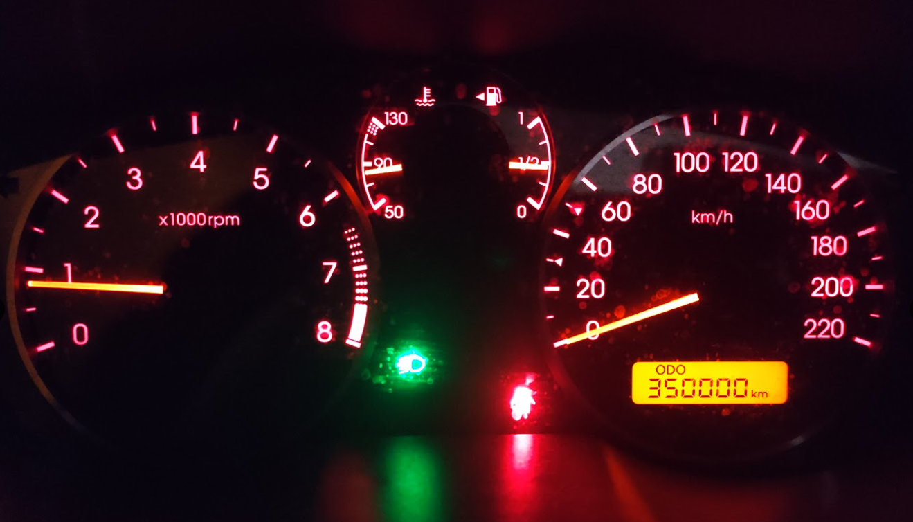

Su GPL pensate come la volete.
la mia Hyundai i20 del 2009 ha appena fatto 350.000km, tutti a GPL...
upload_2021-12-15_21-7-20-png.20777
facciamo due conti...
350.000km diviso 14km/l fa 25.000 litri
al prezzo medio di 0,65 euro, fanno circa un totale spesa di 16250 euro in GPL
Contando anche sostituzione bombola (500 euro) e un cambio filtro GPL all'anno fanno altre 700 euro, quindi il GPL si ferma a 17.000 euro circa.
A benzina sarebbero stati:
350.000km diviso 17km/l fa 20.600 litri. che al prezzo medio di 1,55 euro fanno un totale spesa di 32.000 euro
Riassumo in 11 anni e 350.000km:
- GPL...............17.000 euro
- benzina .........32.000 euro
Capite che, anche se parte della strada l'ho minimamente fatta a benzina, che un risparmio notevole c'è (abbastanza da ripagarmi un'auto di pari categoria i20 nuova)
Anche con il GPL che aumenta di costo

Concordo al 100% ed infatti lunedì porto la mia 500L a fare l'impianto a gas. Purtroppo ci sono ancora troppi preconcetti sbagliati sul GPL; per avere un buon impianto che non dia problemi, ci vuole un buon impiantista. Ho avuto già 2 auto a gas e grazie a chi me li ha fatti, l'unica preoccupazione è stata la sostituzione del filtro GPL. Un'altro problema è che le concessionarie che vendono le auto già "convertite dalla casa madre" (che poi non lo sono), hanno dei meccanici che non sono in grado di fare regolazioni o altro a differenza di chi fa solo impianti di mestiere; poi ci sono auto vendute a gas che non sono minimamente idonee con quel carburante. Per quanto mi riguarda, ho già calcolato che con i km annuali che attualmente faccio, mi ripagherei il costo della conversione in un'anno. Impianto Landi Renzo, 1080€ tutto compreso.
Teniamo conto che hai fatto mediamente 30.000 km all'anno, su una percorrenza simile ci può stare, ma per chi non fa più di 10.000 km all'anno la "convenienza" è tutta da dimostrare, oltre al disagio dei rifornimenti in orario di apertura.
Diciamo che già sotto i 15.000km annuali non conviene il GPL, più che altro perché ci vuole molto più tempo per ammortizzarne il costo. Altra variabile è dove si fa l'impianto; dubito che a Milano per esempio si riesca a spuntare un prezzo come quello preventivato a me, 1.080€.
ottima riuscita!! Qualche problema l'avrai avuto, ma minimo di sicuro. Cosa gli hai dovuto fare per arrivarci? E come va adesso, sono stati km fatti su che strade?
Grazie.
L'auto ha girato sempre in extraurbano, ma anche percorsi autostradali lunghi (1000km a tratta in perfetta scioltezza). Da quando c'è il covid è diventata l'auto per girare in città, ma fa ancora parecchio extraurbano. Quasi zero autostrada
Problemi oltre alla normale manutenzione?
  • 210.000km: mozzi anteriori deformati e sostituiti (credo colpa del meccanico/gommista) - mai più successo poi
  • 270.000km: sostituzione frizione (anticipata col tagliando)
  • 293.000km: sostituzione catena di distribuzione
  • 296.000km: il pedale della frizione con temperature alte si blocca in posizione alta. Risolto con una 50ina di euro (sostituzione di un cilindretto della servofrizione)
  • 330.00km: sostituzione bombola (scadenza 10 anni) a 500 euro
  • 348.000km: alternatore, motorino avviamento, iniettori GPL, riduttore GPL, puntoni e biellette avantreno. Ora va come nuova!
