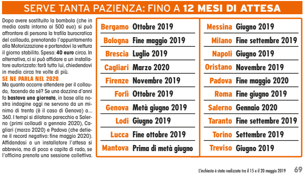

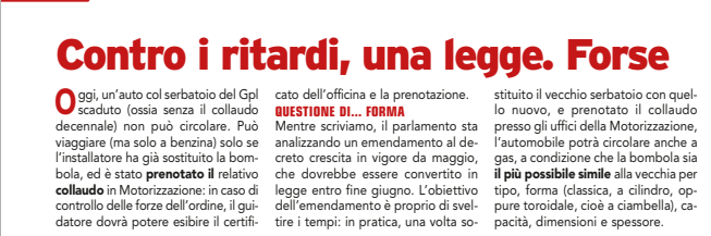

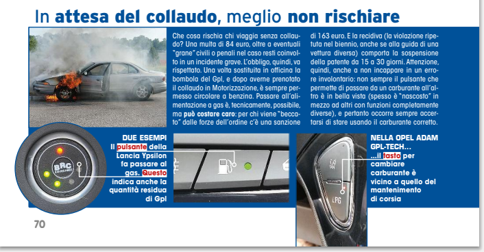

Un po' di informazioni utili riguardo al problema, nei file allegati, che però non so se sia possibile pubblicare e in tal senso se è il caso chiedo ai mod di rimuovere pure tutto.
    84,9 KB · Visite: 361
    45,6 KB · Visite: 372
    248,3 KB · Visite: 432
