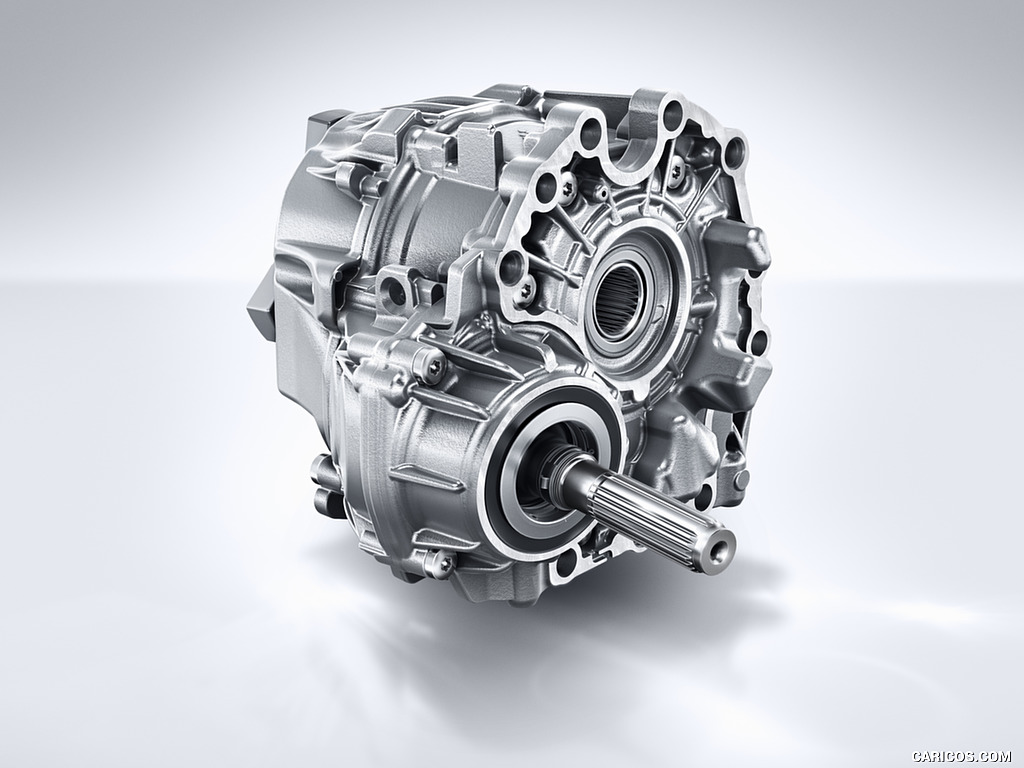

Comunque il transfert case del glc sembra più compatto. Non è che il vero è riservato ai suv grandi o fuoristrada? Anche se
http://www.autoruote4x4.com/it/0103...s_gls_350d_4matic_exclusive.html#.W8D1UIrOOf1
Allego immagine cui mi riferivo

Occhio a non confondere 4Matic longitudinale con 4Matic trasversale. Stesso discorso per xDrive, Quattro e già che parliamo di trasmissione in generale per Steptronic, un’unica denominazione commerciale identifica due sistemi completamente differenti.
Le MB AWD basate su pianali TA non le avevo proprio considerate nel mio discorso....quelle sono sempre state On-Demand tipo Haldex per intenderci.
Hai qualcosa sui dispositivi longitudinali? Qui quel che si trova è questo. La ripartizione che privilegia il retrotreno c’è ma il solo differenziale elettronico mi perplime.
