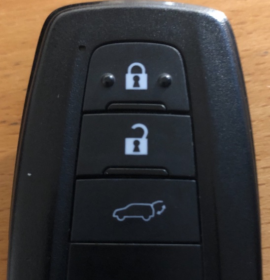

Quello che vedi sotto è il mio telecomando, ha il tasto per l'apertura, quello per la chiusura e quello per il controllo (apertura e chiusura) del portellone posteriore.
Quindi se sei in un parcheggio e utilizzi questi tasti ti possono rilevare i segnali da un bella distanza e tu non te ne accorgi.
Se invece utilizzi la funzione smart entry, ovvero apertura e chiusura a sfioramento della maniglia senza toccare fisicamente il telecomando, i segnali sono solo a 30-50 cm. dall'auto.
Per evitare che ti si avvicini e qualcuno metta in comunicazione il tuo telecomando con l'auto e aprirtela dovresti metterlo in una di quelle custodie che isola dai segnali. Ma poi e sempre un po una bega se lo devi tirare fuori, cade il discorso della comodità del "senza chiave".
