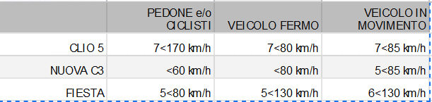

Buongiorno a tutti (mio primo messaggio sul forum), in cerca di informazioni sulla frenata automatica sono arrivato a questo vostro thread.
Mi chiedo, e vi chiedo, visto che è un sistema di sicurezza ancora immaturo e che con l'esperienza che arriverà dalla strada verrà migliorato anche modificando le soglie di intervento, le case automobilistiche permetteranno l'aggiornamento del software?
Ho cercato le soglie di velocità entro le quali la frenata automatica entra in azione, per tre auto della stessa categoria e vedo che differiscono tra loro, in alcuni casi anche in maniera considerevole. Difficile dire quale sia la migliore scelta in assoluto.
(non riesco a inserire nel post i link alle pagine da cui ho preso i dati).
Per valutare l'efficacia del sistema è necessario tener conto di moltissimi fattori e le differenze sono molto più importanti che il semplice range di funzionamento riferito alla pura velocità. E visto che i sensori: telecamera, radar o altro sono molto diversi penso che l'aggiornamento software non sia nella maggior parte di casi risolutivo
