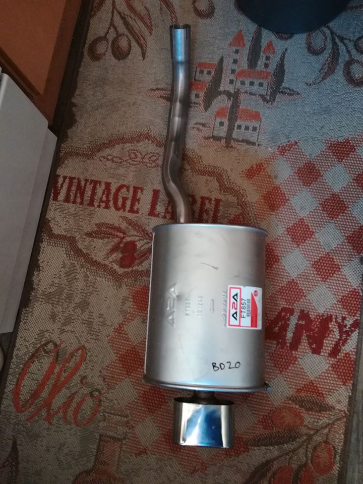

ed ora è appena arrivato il silenziatore che sostituirò non appena arriva la nuova sonda, a proposito, questa piccola ammaccatura sul silenziatore può rappresentare un problema?

Quanti km hai fatto da quando hai sostituito il DPF? Acqua in un dispositivo che lavora a 600°C non penso proprio, penso piuttosto ad un danneggiamento dello stesso. Errori in centralina?
