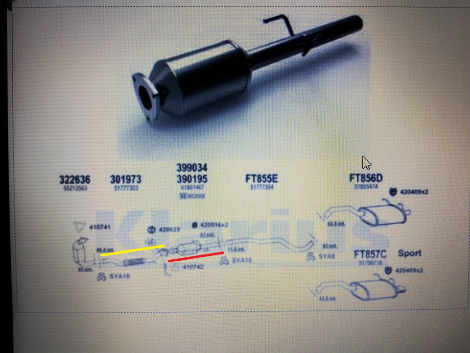

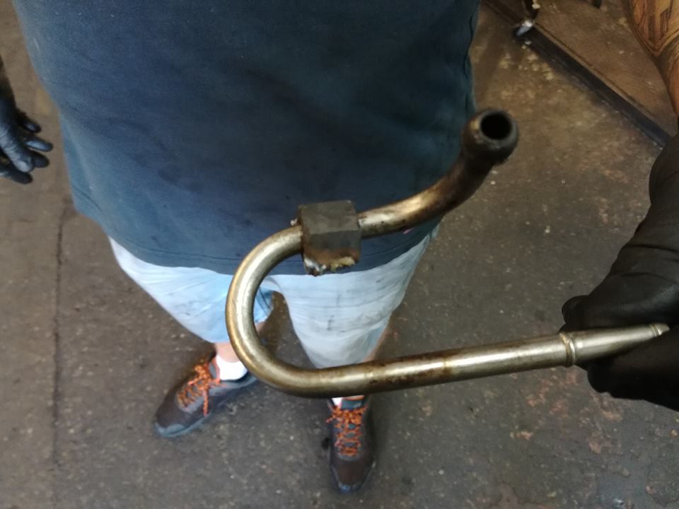

certo dpf nuovo, 145 sterline, (164 euro) no non è cambiato nulla dopo la sostituzione di 2 tubi, )sezione gialla e rossa in foto)
comprati entrambi nuovi, quello con il flessibile 44 sterline (50 euro)

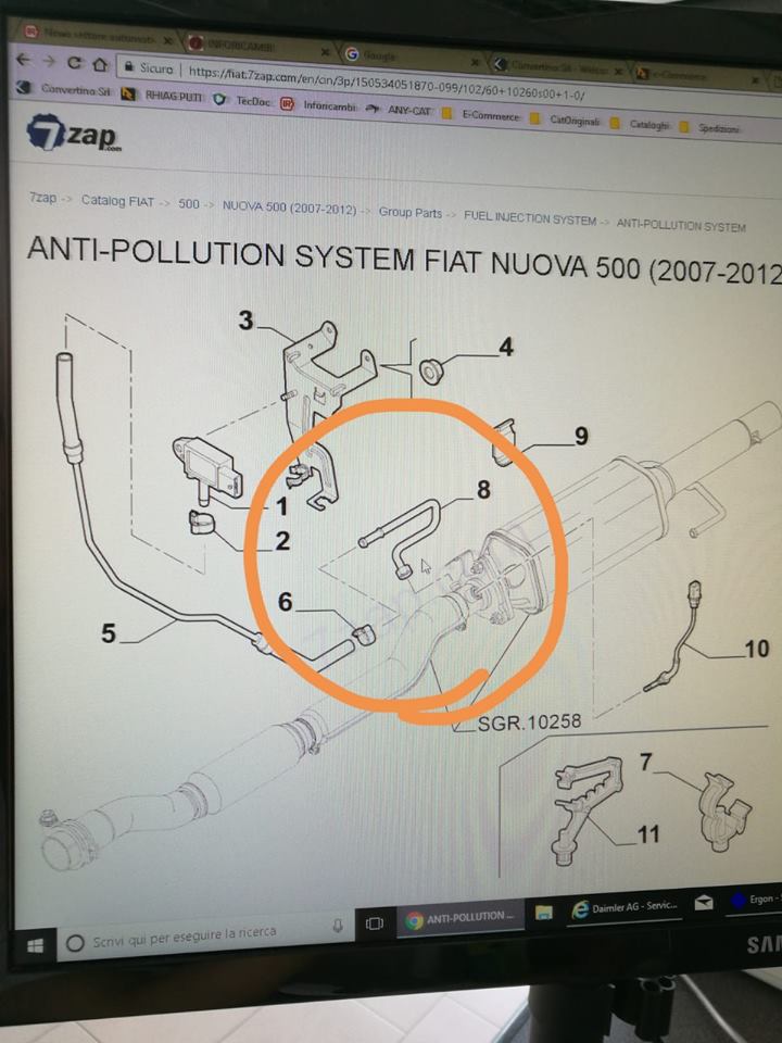

la sonda che devo cambiare è questa raffigurata qui con il n.8 ma l'altra di cui parli tu non è la lambda?

Ho visto che adoperi 7zap, verifica tutti i sensori presenti negli esplosi dello scarico oppure su ePER.

Le sonde lambda sono a ridosso dei catalizzatori. Non vorrei che quello che chiama "sensor" su 7zap sia il sensore differenziale. Quel tubo che stai andando a sostituire non penso a questo punto sia il sensore differenziale ma un tubo che preleva dei gas di scarico per portarlo al sensore di temperatura (particolare 1 dello schema qui sotto realitivo al solo sistema di depurazione dei gas)
https://fiat.7zap.com/en/cin/3p/150034001000-001/102/60+10260s00+1-0/
Qui nello schema del tubo di scarico non è trattato il sistema dpf:
https://fiat.7zap.com/en/cin/3p/150034001000-001/102/58+10258s20+1-0/
e si vede la lambda.

no questa è la videata del pc del concessionario fiat :emoji_smiley::emoji_smiley:
Il 51779770 è il sensore temperatura gas di scarico e si vede bene dove va montato, quello dove hai il dado rotto (51779222) è, come ti ha detto mg27, un tubo flessibile che si raccorda al 51779223 classificato come "DIFFERENT FEEDER/EXHAUST ITEMS" sul quale, dopo un manicotto in gomma, c'è innestato il sensore pressione gas di scarico 51792301.
Sembra che allora ho invertito i 2 sensori...come mai alla posizione 3 riportano allora supporto sensore di temperatura che desumo sia il pezzo alla posizione 1?
Ad ogni modo penso che sia giusto come dici te alla pos. 1 il sensore di pression differenziale e alle 10 quello della temperatura per il semplice fatto che con una tubazione così lunga, i gas si potrebbero raffreddare se il sensore di temperatura fosse alla pos. 1. Probabilmente è un errore del sito...
