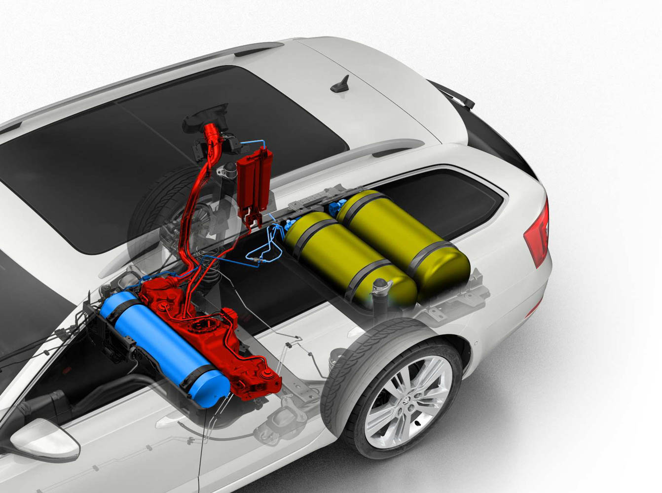

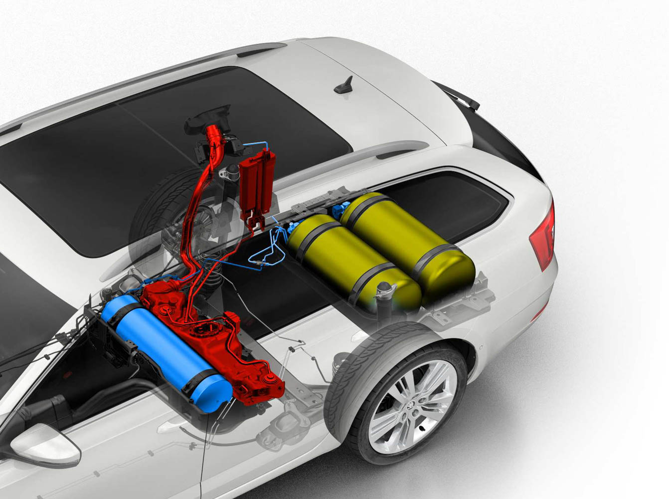

Il piccolo serbatoio benzina, rosso, ha bisogno dello spazio occupato dalla bombola blu.
Mi sa che diventa difficile.
Far togliere una bombola,riducendo la capacità dell'impianto a metano,richiederebbe come minimo una nuova omologazione.
Bel casino.
