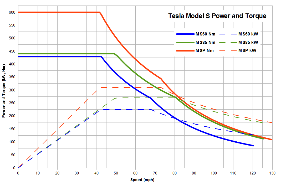

solo una precisazione, il motore elettrico non ha coppia costante.
la coppia e' massima da fermo, e cala piu' o meno linearmente fino a zero.
infatti i motori elettrici non hanno il "fuorigiri", proprio perche' muoino da soli all'aumentare dei giri.
per questo fanno lo sparo 0-100 buono, e poi van sempre meno. al contrario dei termici, che han coppia bassa all'inizio, e poi cresce per poi morire.

La fai un po' troppo semplice... direi che non racchiude tutti i vantaggi, a parità di potenza l'elettrico ha meno allungo e meno esplosività in alto, ancor di più in confronto ad un aspirato hi-rev: nell'elettrico potenza e coppia vanno a scemare all'aumentare dei giri
Come si vede bene dalle curve caratteristiche.
Infatti, in un ipotetico confronto tra un'auto elettrica ed una termica di potenza e caratteristiche simili, in genere l'auto elettrica è molto più veloce nella partenza da fermo fino ad una certa velocità, per la coppia massima immediata da fermo, poi l'auto a motore termico riguadagna ad elevata velocità e nel valore di velocità massima. Elevate velocità che possono essere mantenute più a lungo, virtualmente in modo indefinito, nella termica, mentre nelle elettriche, almeno allo stato attuale, no, sia per una questione di surriscaldamento delle batterie che di autonomia.
