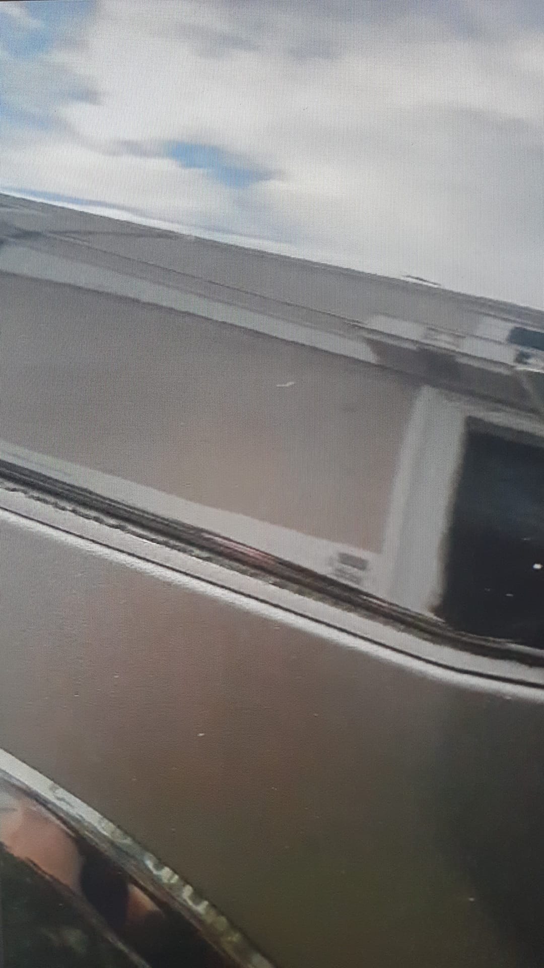

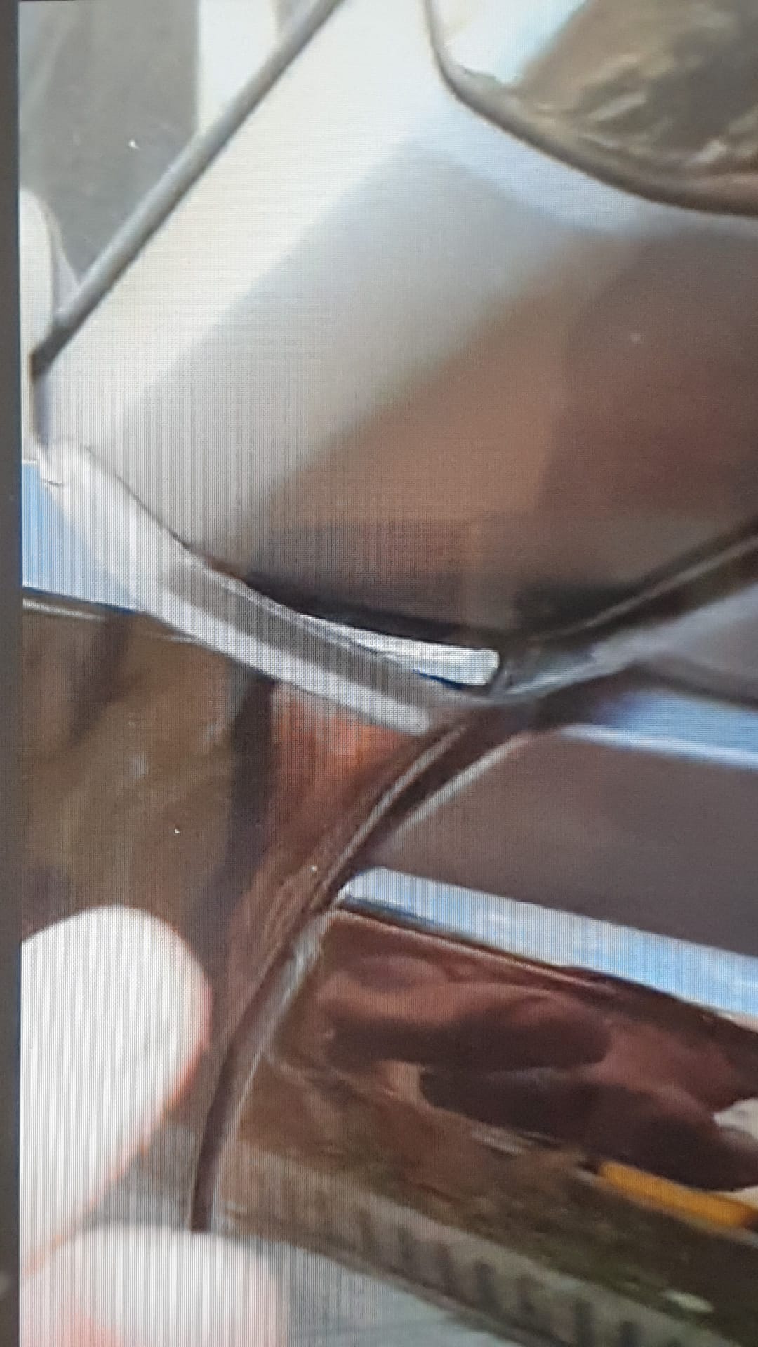

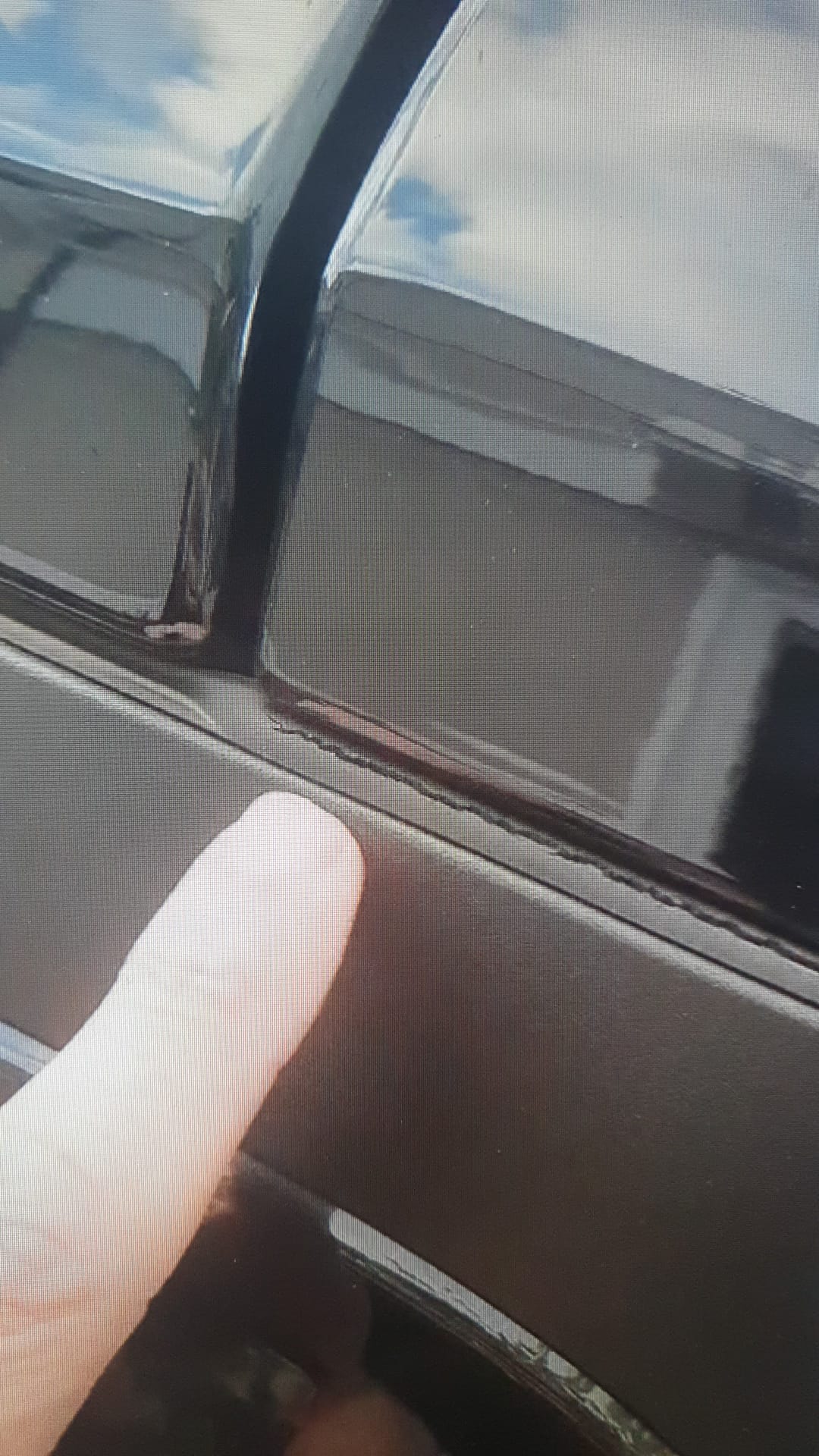

Buonasera, potrebbe tornare utile sapere che ad auto ovviamente nuova ovvero posseduta da 5 mesi, un solo lavaggio per intenderci, alcune guarnizioni in gomma di tenuta della chiusura portellone posteriore e anche una presente vicino lo specchietto anteriore destro sono rotte e/o screpolate. Figuriamoci cosa succederà alle guarnizioni dopo qualche anno di utilizzo, sole, piogge, etc etc. Non oso pensarci ma il futuro è disegnato. Cominciamo molto bene. Meditate bene e sappiate a cosa andrete incontro.
Per acquirenti potenziali segnalo assenza luci di cortesia nel cassetto portaoggetti lato passeggero, buio totale anche nel vano portaoggetti del pianale, quello alla portata sia del guidatore che del passeggero derivato dalla vecchia panda (sempre per intenderci). Il portellone a chiusura elettronica si impalla. Si apre e non si apre si chiude e non si chiude; sembra chiuso ma non fa lo scatto e resta aperto. Sedute basse. lato passeggero assente la regolazione in altezza si resta molto in basso e se, malauguratamente, avete necessità di montarci la panchetta invalidi per agevolarne l'accesso e l'uscita, questa non troverà lo spazio necessario per essere "correttamente" posizionata e inoltre a causa del sedile basso ostacolerà l'uscita essendo più alta la panchetta che non il sedile. Togli la retromarcia, metti la freccia e ti inserisci nella corsia da procedere ma il video ti mostrerà ancora il posteriore. Magari ti serve immediatamente una indicazione su quale uscita prendere ad una rotatoria, hai messo la retro per correggere il percorso intrapreso ma il navigatore te lo rifarà vedere dopo che tu non ne avrai più bisogno. Non si può disimpostare definitivamente il mantenimento di corsia e lo start e stop; necessario quindi farlo ad ogni accensione, anche se ti fermi al tabacchino e riparti. Perchè si fanno 2 passi avanti e uno indietro?. E le guarnizioni non erano dal 2016 un problema fisso delle renegade?. Ci risiamo. A volte ci si chiede perchè fare da cavie? comprare auto appena uscite? meglio le tedesche? Ma il prezzo pagato che ormai non può mai essere un prezzo basso, non dovrebbe bastare per pretendere una certa qualità?.
Forse utile per qualche altro acquirente. Utile anche per i produttori- suvvia con qualche lucetta in più e qualche sedile regolabile in altezza la percezione migliorerebbe di tanto.

per il discorso guanizioni sul gruppo avenger che trovi in rete scrivono che la casa procede in garanzia senza problemi.
Lane sense e s&s funziona cosi' sul 99% delle auto per questione di omologazione.
Luci e lucine, sedili, cassetti sono scelte progettuali facilmente verificabili prima di acquistare un auto.
Unico problema il mal funzionamento del portellone aitomatico che ritengo dovrebbe essere sistemato in garanzia.....ma sono cose che possono accadere anche con altri marchi......dopotutto non mi sembrano cose cosi' gravi da disperarsi....sicuramente fastidiose....ma risolvibili....altri marchi hanno motori che saltano come pop corn (RR), centraline elettroniche dotate di vita autonoma (VW) eccc

L’avevo anche io sulla mia il problema del portellone che non arrivava in battuta con il freddo. Dovrebbe bastare regolare la piastra di chiusura (sulla mia sono 2 viti), ma ovviamente essendo in garanzia dovrebbe farlo il concessionario
buongiorno, oggi per caso vedo altra jeep avenger, parcheggio, sopralluogo, faccio video che mando in concessionaria che evidenza uguale problema, direi 2 su 2. e a questo punto io procedo con i video che riprendono anche le targhe diverse. Se vi capita una avenger controllatela pure. Strana cosa ma ripetuta. e confermo il rivenditore che sta a 95 km da me mi ha invitato a risolvere il problema on le sostituzioni ma appena in grado di capire cosa deve sostituire. Ma alla lunga il problema verrà mai risolto?. se congenito permarrà. Vedremo. Ma per chi volesse comprarla potrebbe essere utile sapere quanto emerso. Grazie per i consigli sulla cinghia di distribuzione; l'auto verrà sostituita o al 2° anno di vita con 18000 km o al 4° (acquistata al servizio di invalido) con massimo 35000. Non mi creo quindi problemi. Uso e "cambio"
