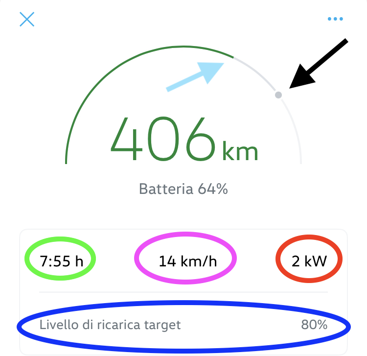

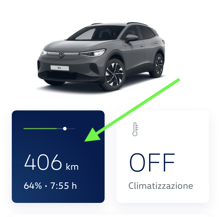

Adesso 23:39 ho messo in carica l'auto con la presa shuko e ho il 64% con 406 km di autonomia.
Vedi l'allegato 33562 Vedi l'allegato 33563
Uhm..... qui sono un po' perplesso. Il 64% dei 77 kWh di capacità nominale significa che hai immagazzinato 49 kWh. Ipotizziamo pure di riuscire ad arrivare alla scarica completa (al netto della protezione software, ovviamente), significherebbe una stima di consumo di 12 kWh/100 km, fattibile, ma andando decisamente piano, mentre il tuo ultimo log parla di un più realistico consumo di 15 kWh/100 km. Con questo dato, l'autonomia stimata scenderebbe a 326 km. Che non sarebbero pochi, ma sono sempre 80 meno della stima, e se si considera la prudenza di tenersi un 10% di riserva arriviamo a 270 km. Se sono pochi o tanti dipende dalle esigenze, ma rispetto a quanto indicato dall'app siamo ben più scarsi....

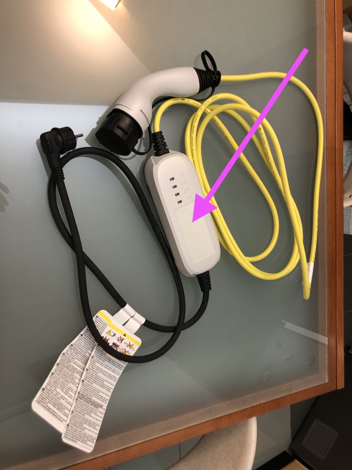

Ti confesso che di elettricità sono rimasto a livello scolastico ma se una shuko e una wallbox sono sottoposti alla stessa potenza, esempio 1,8 kw, alla stessa tensione, 230v, ma uno carica più velocemente dell'altro l'unica variante che potrebbe fare cio è l'amperaggio,
Anche perchè tra la shuko e la spina, come puoi vedere dalla foto, c'è questo scatolotto che probabilmente ne abbassa l'amperaggio per non far "fondere" la shuko.
