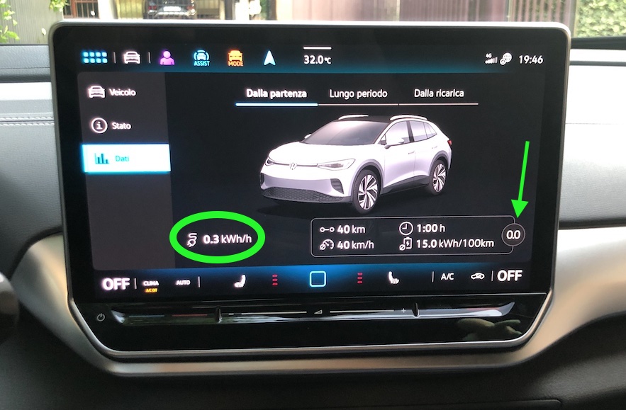

Oggi ho usato l'auto per i miei affari e ci ho percorso 40 km tontdi tondi in un'ora tonda tonda. Percorso 90% extra urbano con traffico medio e ho fatto anche un pezzo di tangenziale.
Il risultato finale è qui sotto, in cerchiato verde è il consumo che ha l'auto ferma, ovvero se lasciali accesa ogni ora consumerebbe 300 watt, senza fari e clima per quelli devo fare ancora delle prove, mentre la freccia indica il "tasto" che se premuto azzera il cdb del sezione Dalla partenza.

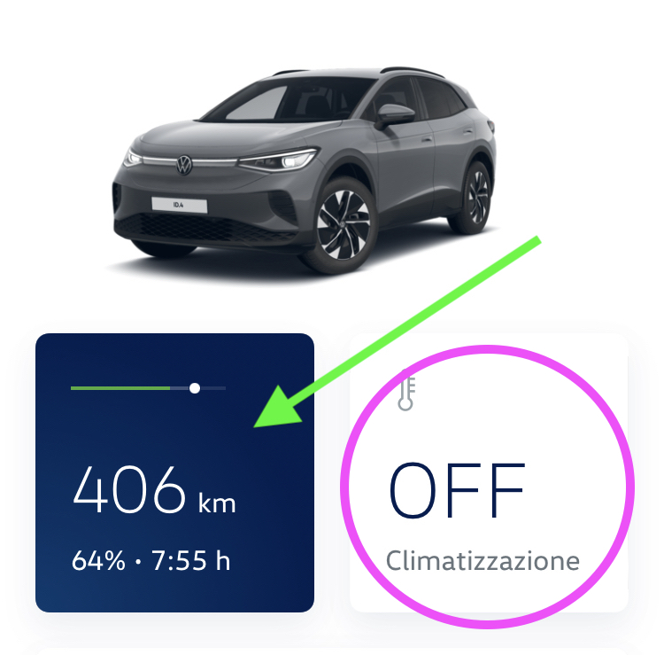

Adesso 23:39 ho messo in carica l'auto con la presa shuko e ho il 64% con 406 km di autonomia.

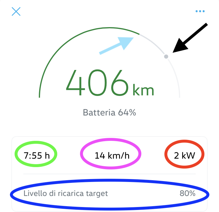

Aprendo l'applicazione appare un quadro blu dove vi dice lo stato attuale della carica e le ore che servono per arrivare al limite impostato dall'utente, ovvero da me al 80%.
Cliccando sul quadro blu, freccia verde, vi appaiono nel dettaglio le informazioni della ricarica in corso :
Cerchio verde le ore stimate, l'altra ricarica era finita in anticipo di circa 7 minuti
Cerchio viola una stima dei chilometri guadagnati per ogni ora per la potenza attuale utilizzata
Cerchio arancio la potenza utilizzata in quel momento per caricare l'auto
Cerchio blu il limite che dovrà raggiungere che ho impostato
Freccia azzurra dov'è lo stato di carica in quel momento
Freccia nera dove deve arrivare.
