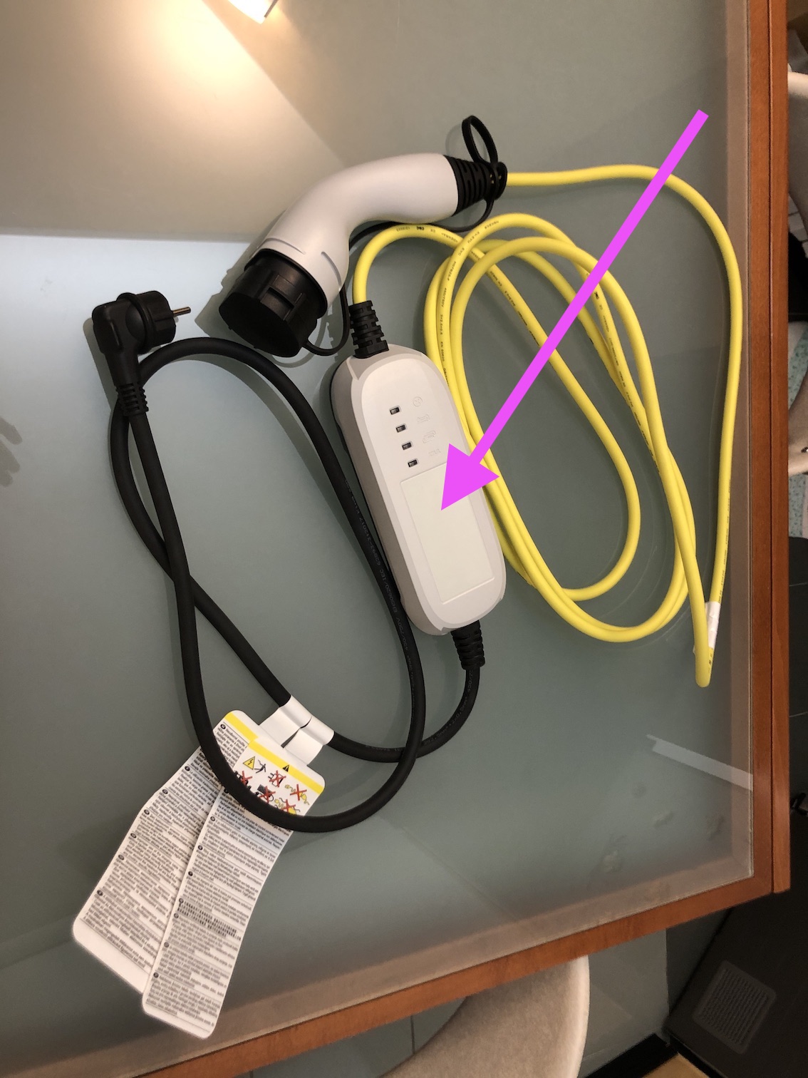

Ti confesso che di elettricità sono rimasto a livello scolastico ma se una shuko e una wallbox sono sottoposti alla stessa potenza, esempio 1,8 kw, alla stessa tensione, 230v, ma uno carica più velocemente dell'altro l'unica variante che potrebbe fare cio è l'amperaggio,
Anche perchè tra la shuko e la spina, come puoi vedere dalla foto, c'è questo scatolotto che probabilmente ne abbassa l'amperaggio per non far "fondere" la shuko.
Vedi l'allegato 33577
A parità di tensione (230V) e di potenza (es. 1,8 kW), nonché di tipo di carico, anche la corrente (A) è la stessa.
W=VxA (x cosφ)

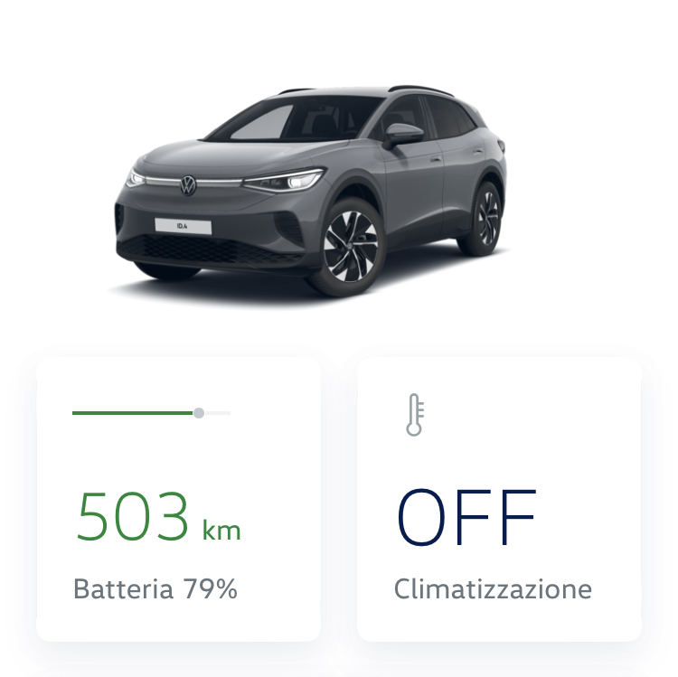

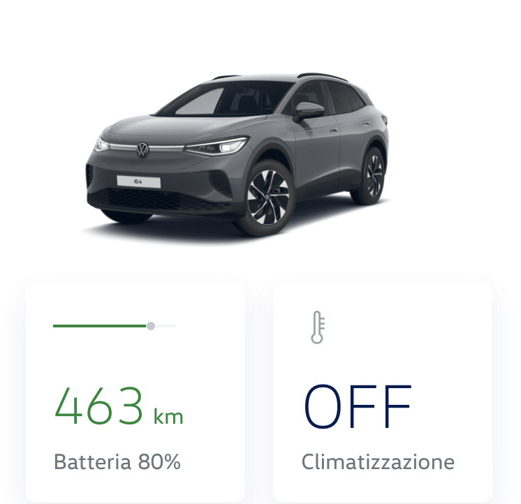

Questa è la situazione attuale : 503 km con il 79% = circa 60 kwh disponibili per una media di 0,120 kwh per 100 km.

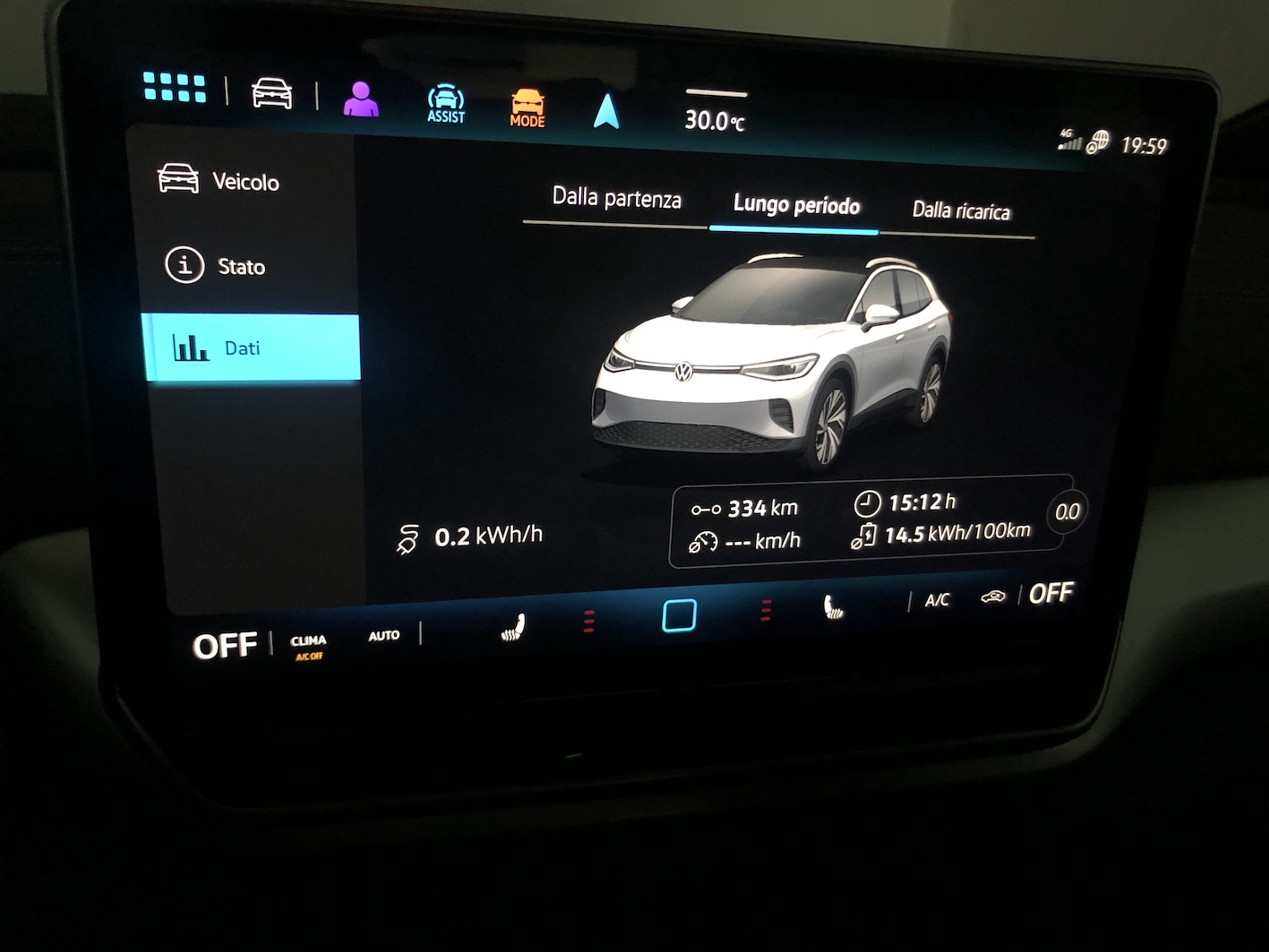

Il problema è che neanche io riesco a capire dove calcoli quella media. Mi era venuto il dubbio che la prendesse dal "Lungo periodo" ovvero da quando l'abbiamo presa che non abbiamo ancora azzerato ma come si può vedere da foto la media è per 334 km fatti di 14,5 kwh per 100 km. ovvero se si aplicasse quella media risulterebbe una autonomia con il 79 % di 419 km.
Cosa che compariva quasi esattamente circa una settimana fa.
Proverò ad indagare.
Ipotizziamo pure di riuscire ad arrivare alla scarica completa (al netto della protezione software, ovviamente)
La batteria è da 82 kwh lordi, netti 77kwh e non c'è protezione fino a 0, anzi se ci arrivi hai altri 3kwh ( quindi 80 kwh) utilizzabili di riserva per poi spegnersi e andare in protezione.
Questa situazione provata materialmente da un loro venditore che si "diverte" a portare sul lastico tutte le ID cxhe gli capitano sotto mano per vedere come si comportano. Quindi si può dedurre che si tiene 2 kwh per le "sue cose".
Se sono pochi o tanti dipende dalle esigenze, ma rispetto a quanto indicato dall'app siamo ben più scarsi....
Fortunatamente la App e l'auto sovrastima aggiungendo i km non togliendoli rispetto a il valore di riferimento Wltp che è di 15 kwh per 100 km. Ovvero per me riamngono circa 420 all 80%
C'è da capire cosa sia cambiato in una settimana per far si che supponga che ne possa fare di più nonostante il "Lungo periodo" mai azzerato che coincide con la media generale invece facendo i conti dia una autonomia di 419 km. (79% = 60,8 kwh)
Togliendo da questi un 10% = 53,1 kwh ( che in realtà questo 10% sarebbe alla mal parata e in caso di guerra non 7,7 kwh che teniamo di riferimento ma 10,7 kwh) si ha una autonomia vera di 354 km a 15 kwh per 100 km. In autostrada circa 241 km alla media di 22 kwh per 100 km

beh però allora il trucco della Wallbox dove sta ?
Che quella può arrivare a usare 3 kw mentre la shuko non più di 1,8 ?
Ma è quello che dicevo prima, quando manifestavo qualche dubbio sulla capacità di una Schuko di reggere 16A continuativi (circa 3,6/3,7 kW) per molte ore di seguito.
Se, a parità di tensione, la wallbox carica più rapidamente, è chiaro che fa transitare più corrente, erogando dunque maggior potenza.
Vedi l'allegato 33579
Vedi l'allegato 33580
Secondo me, come per tutte le auto (anche termiche), la media di lungo periodo è un dato statistico rilevante perché abbraccia più percorsi, più mesi, ecc... ed è tipicamente un dato abbastanza realistico (al netto di capire il "delta" tra reale e stimato che l'auto mediamente applica).
L'autonomia residua che vedi, invece, non è mai legata ai consumi di lungo periodo ma si regola, al contrario, rispetto alle ultime decine di km percorsi.
Come autonomia dell'auto, come rilevi, io non guarderei il dato (inattendibile) del cdb ma, ad occhio, lo ricalcolerei sulla base dei consumi di lungo periodo, decisamente più attendibile e realistico. ;)
