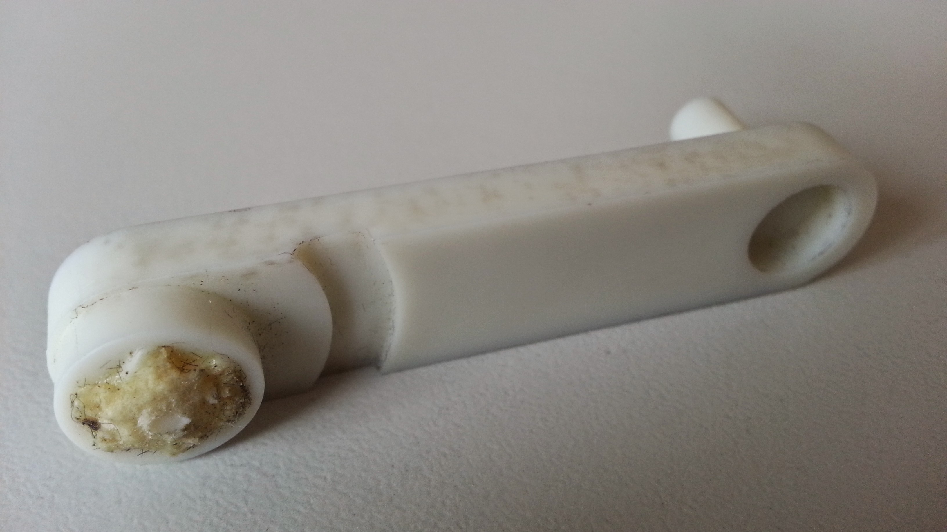

e ricircolo automatico che ci dava dentro alla grande, pure troppo.
Verissimo, talmente troppo che sulla Bravo mi si è rotto un ingranaggio che serve per l'apertura e chiusura dello sportello.
Su questo clima la funzione si chiama "AQS" (Air Quality System), ma apre e chiude tantissime volte durante la giornata (la maggioranza se il traffico aumenta). Il sistema sarebbe anche buono ma leve e ingranaggi fateli in materiale non plastico che poi per sostituirli va smontato tutto il cruscotto!!

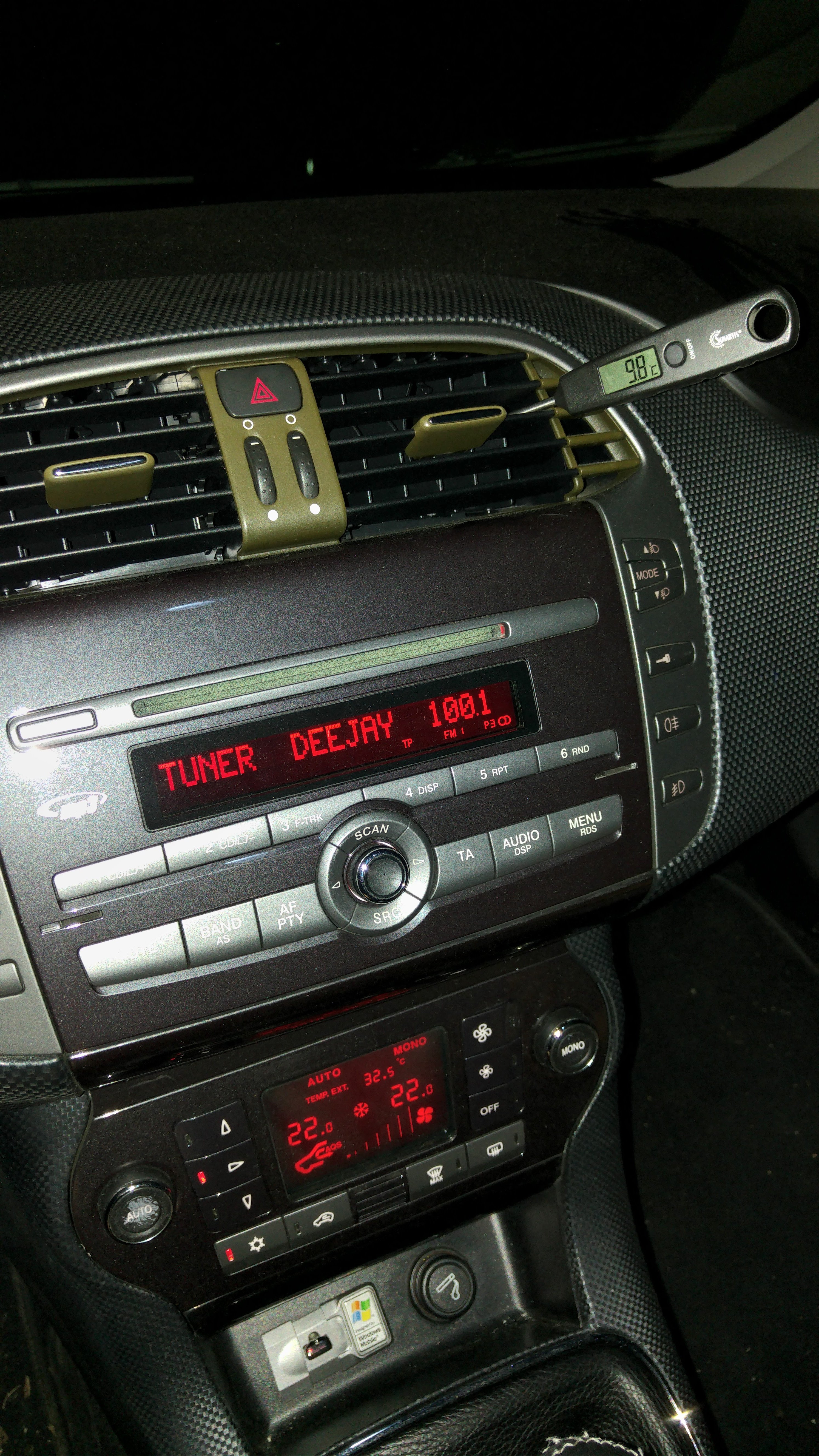

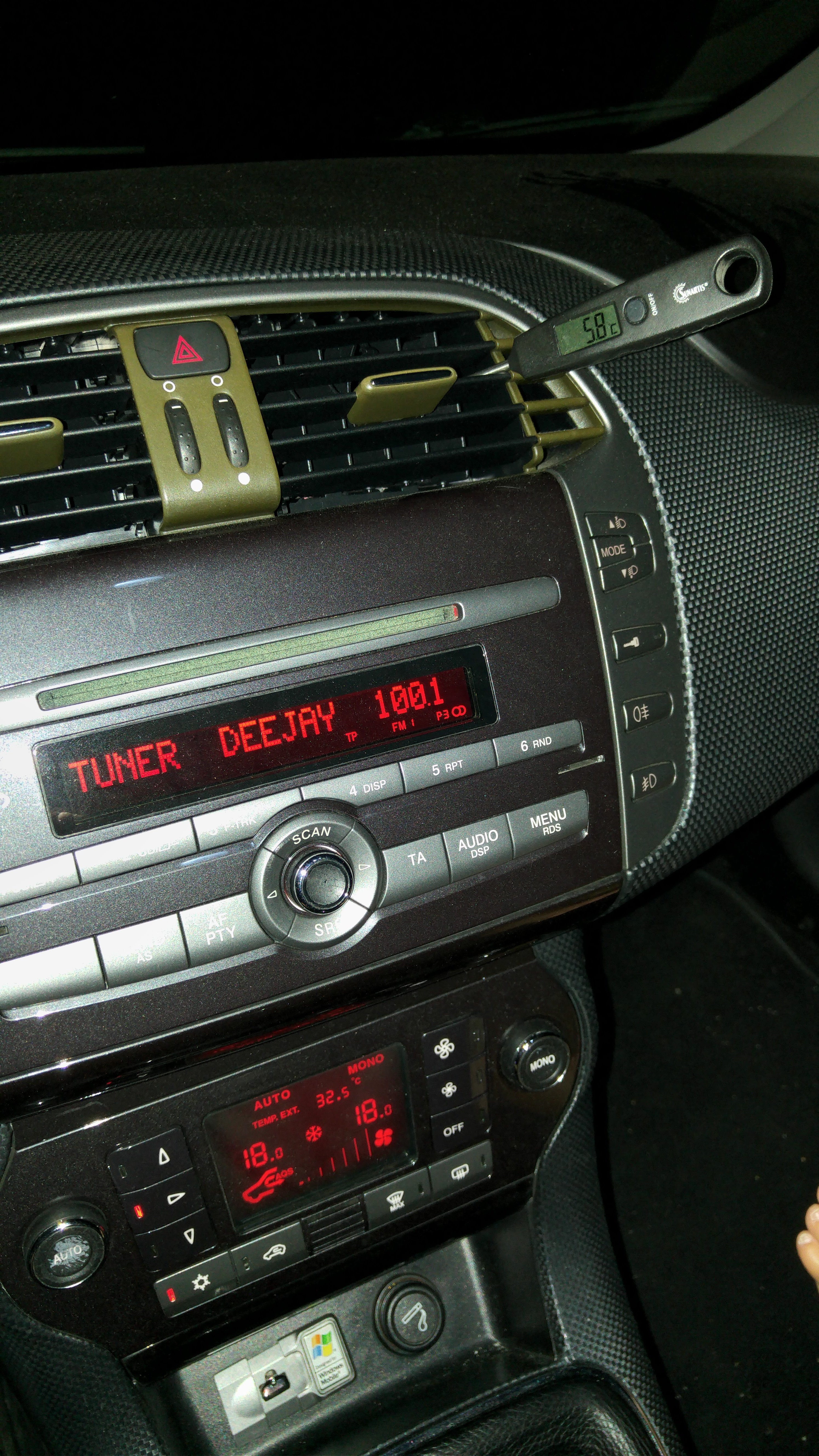

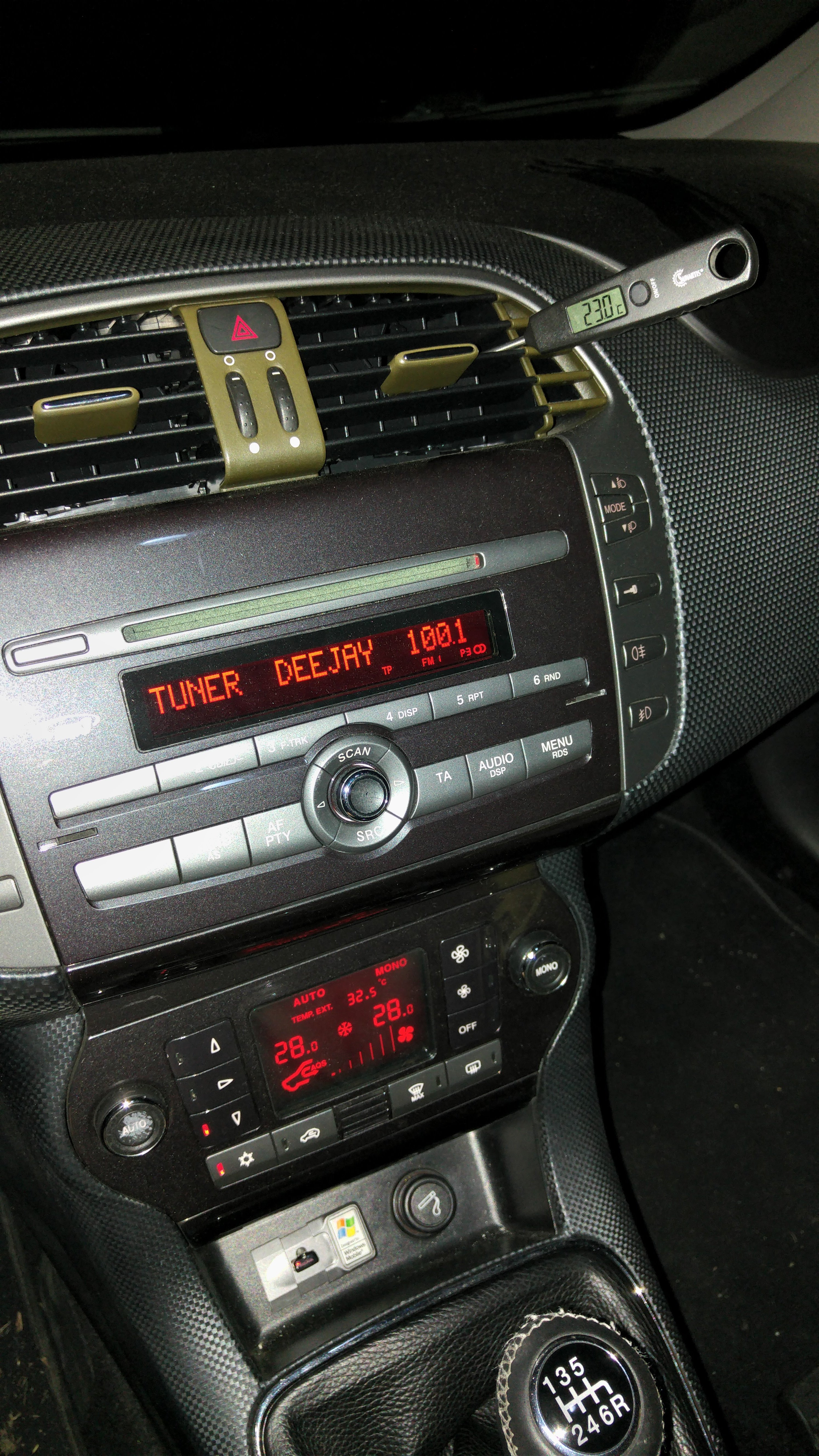

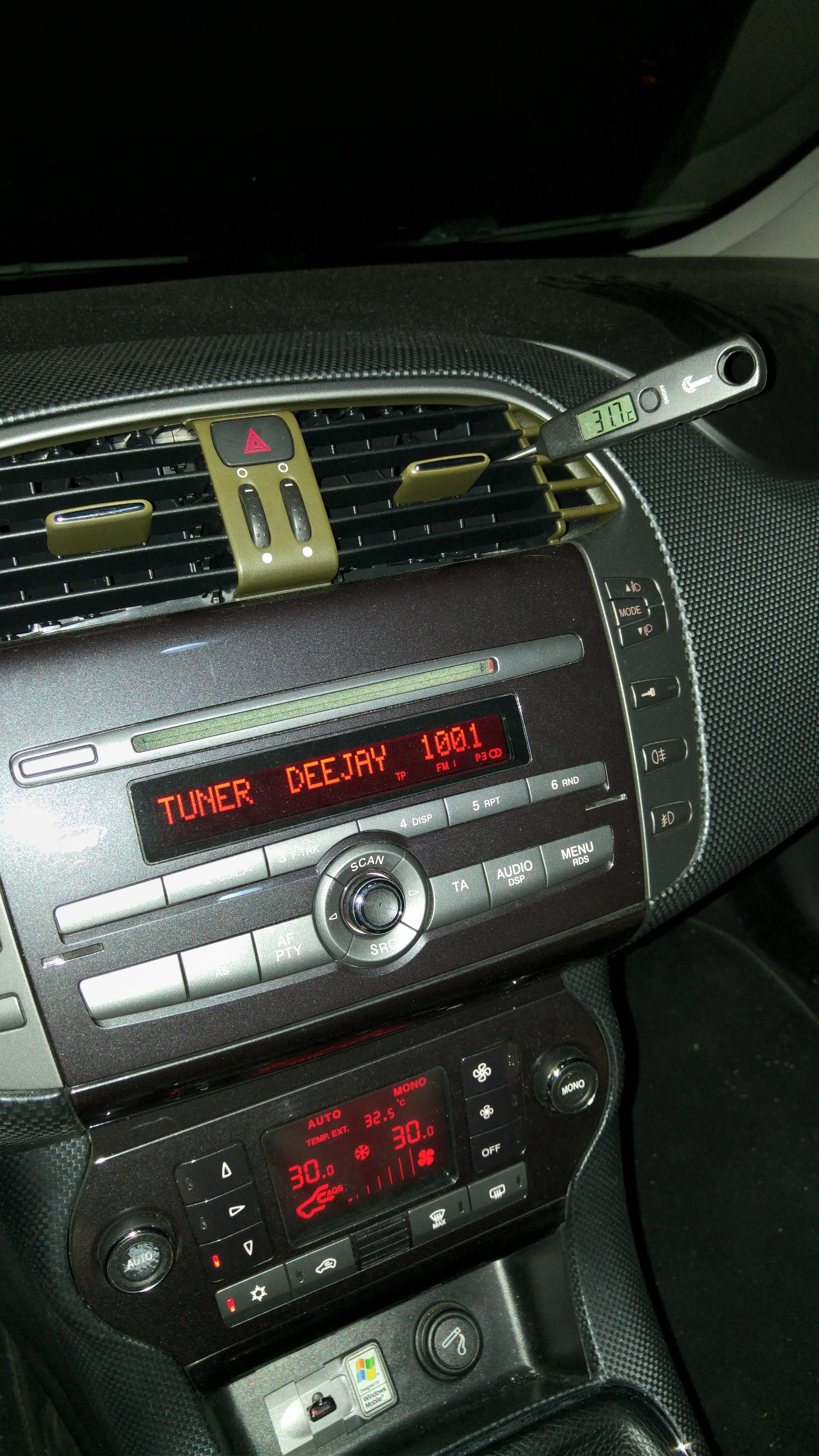

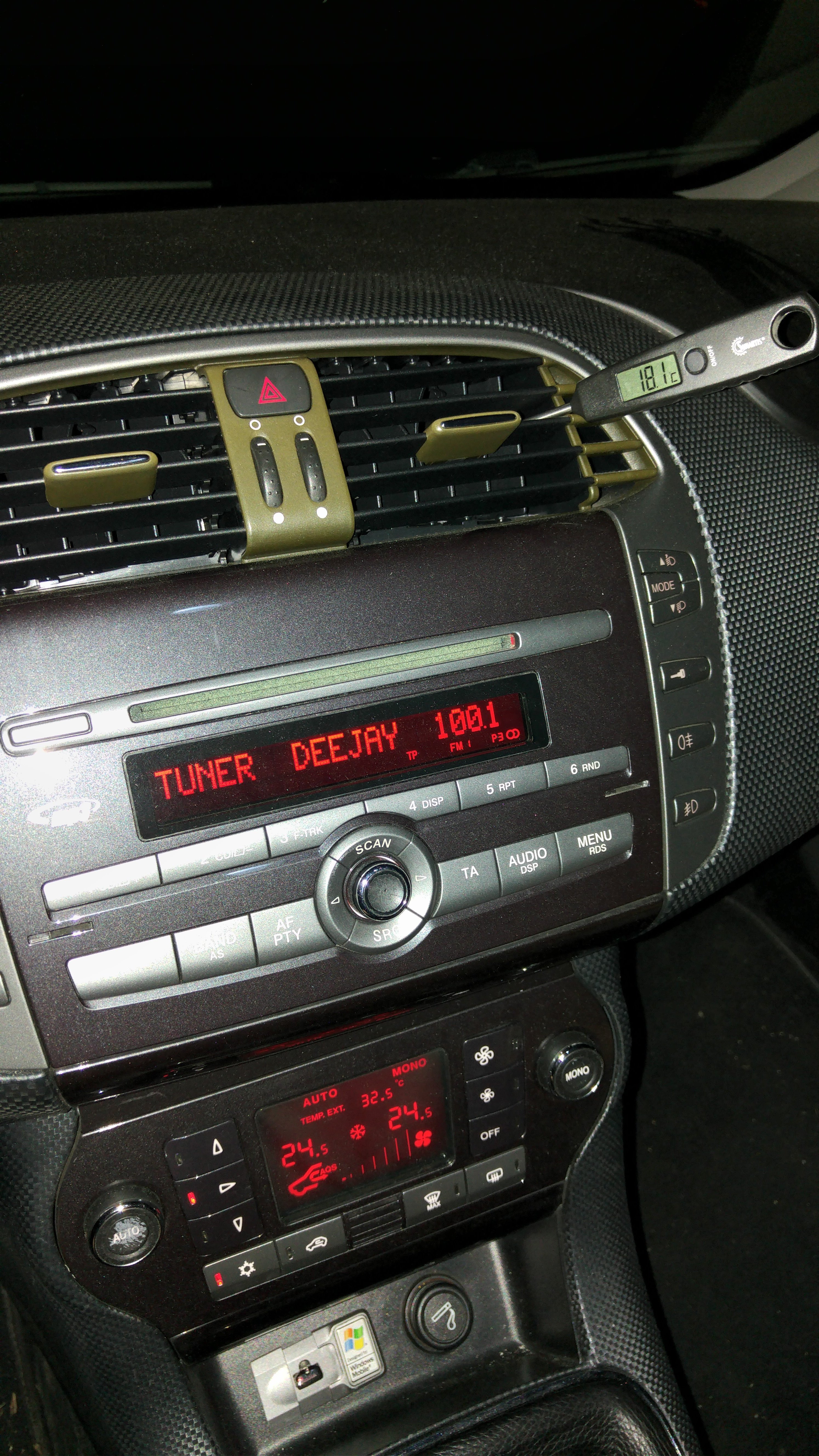

Ho trovato 10 minuti per fare le prove; temperatura esterna 32,5°C, interna di circa 24°C, termometro da cucina al posto di quello che purtroppo ho lasciato in ufficio, ma per evidenziare le variazioni di temperatura è più che sufficiente, ventola al minimo (1 tacca).
Prima di ogni scatto ho atteso che la temperatura si stabilizzasse un attimo.
20170803_211744.jpg 20170803_211858.jpg 20170803_211942.jpg 20170803_212012.jpg 20170803_212207.jpg
