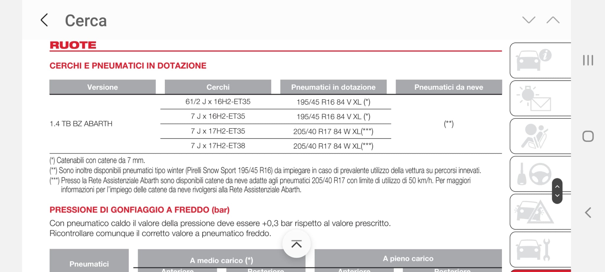

La catenabilità o meno è indicata esclusivamente sul LUM, il libretto di circolazione non riporta questa informazione, ma solo le misure ammesse per le gomme.

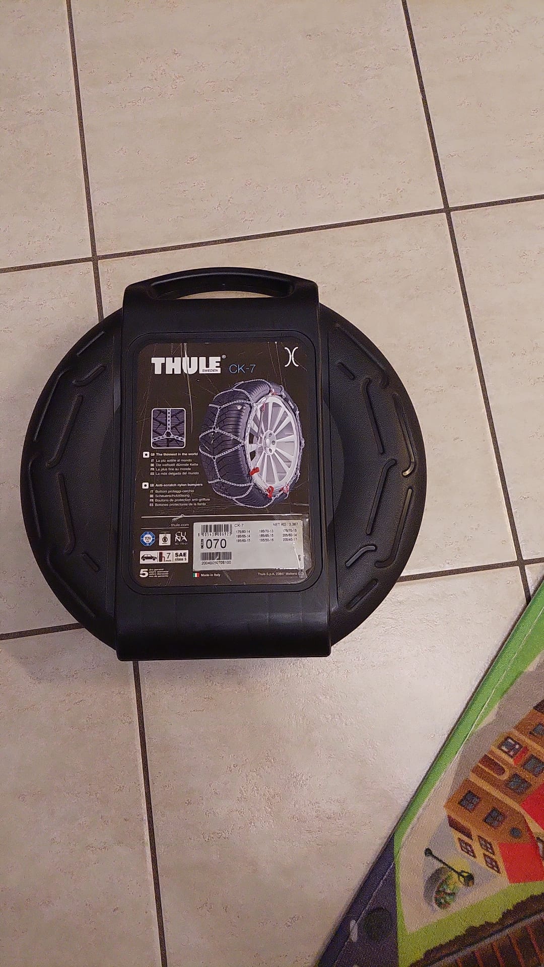

Sul mio Lum è riportato quanto in allegato, io ho comprato le catene in foto che adopererei solo per eventuali emergenze (non ho mai provato a vedere se ci stanno anche se sono da 7 mm). Monto comunque gli pneumatici invernali nella misura max ammessa (205/40 R17) da Novembre ad Aprile su cerchi dedicati, abito in pianura padana.
Penso che l'autore del post sia in "regolissima" col codice della strada, ma che in caso gliele facessero montare per avverse condizioni meteo potrebbero esserci problemi di interferenze con gli organi meccanici se da 9 mm, ma anche con quelle da 7 mm ho dei dubbi...
