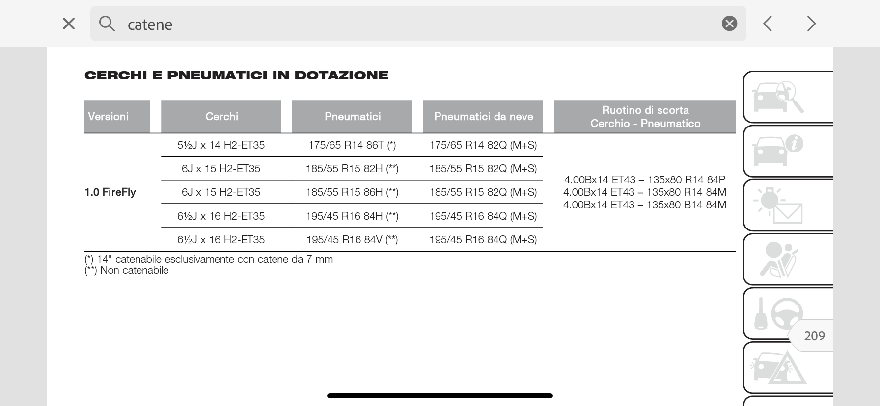

Se può aiutare: allego pagina LUM 500 Hybrid 1.0. L’unica misura catenabile, con catene da 7mm, è la 14”. Le misure 15” e 16” sono riportate come NON catenabili. Mi sorprenderebbe se lo fossero su Abarth anche considerando un possibile allargamento del passaruota.

La catenabilità o meno è indicata esclusivamente sul LUM, il libretto di circolazione non riporta questa informazione, ma solo le misure ammesse per le gomme.
