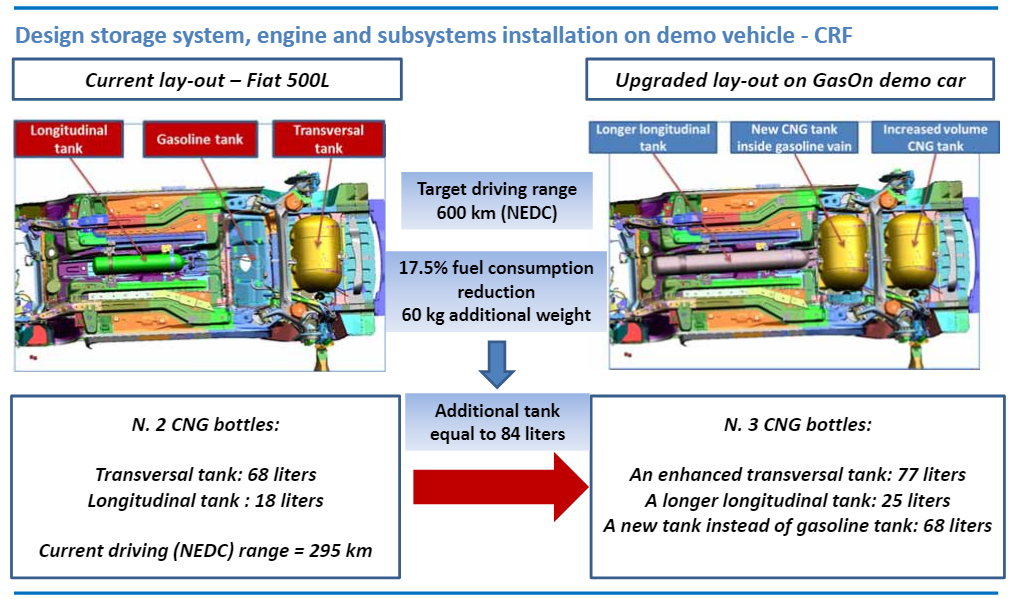

Come mai lo spazio si trova per le batterie e vengono realizzati anche pianali apposta e non si trova per le bombole del metano?
Perché si trova spazio per le bombole dell'idrogeno, che sono ancora più critiche mentre si sta sempre a sindacare su quelle del metano?
Applausi :emoji_clap:
Basta semplicemente questo per capire che se c'è la buona volontà si può ragionare su tutto:
Praticamente è il pianale della 500L con le solite 2 bombole striminzite a sx e dopo la semplice rimozione del serbatoio della benzina ed installazione di bombole più adeguate. La bombola da 18lt centrale, sulla linea di scarico, è stata sostituita con una da 25lt, quella da 68 è stata spostata al posto del serbatoio della benzina, ed installata una nuova da 77lt al posto della precedente in coda. Totali rispettivamente 86 vs 170lt, rispettivamente +97,7% senza modificare la cubatura interna! :D
Vengono aggiunti 60kg, ma per questo basterebbe usare bombole in composito e si ridurrebbe anche il peso.
Se pensiamo che le batterie pesano 300-400 kg... le bombole di metano in confronto sono decisamente più leggere
Mettici al posto del bicilindrico un motore più grosso....
Se oltre guardare le figure avessi letto le scritte scopriresti che si tratta di un auto demo di GasOn realizzata come prototipo.
Ovviamente il motore non è il bicilindrico; monta un FireFly a 3 cilindri con 120cv, 190Nm a 1750-3500rpm, 600 e passa km di autonomia.
Peccato sia un prototipo e non sia ancora entrato in produzione. Ma questo dimostra ampiamente che basta la volontà e può essere realizzato. Invece che inventarsi nuovi carburanti sintetici basta usare quelli naturali che possono essere prodotti con relativa facilità.
