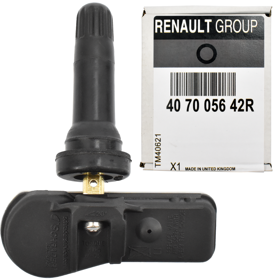

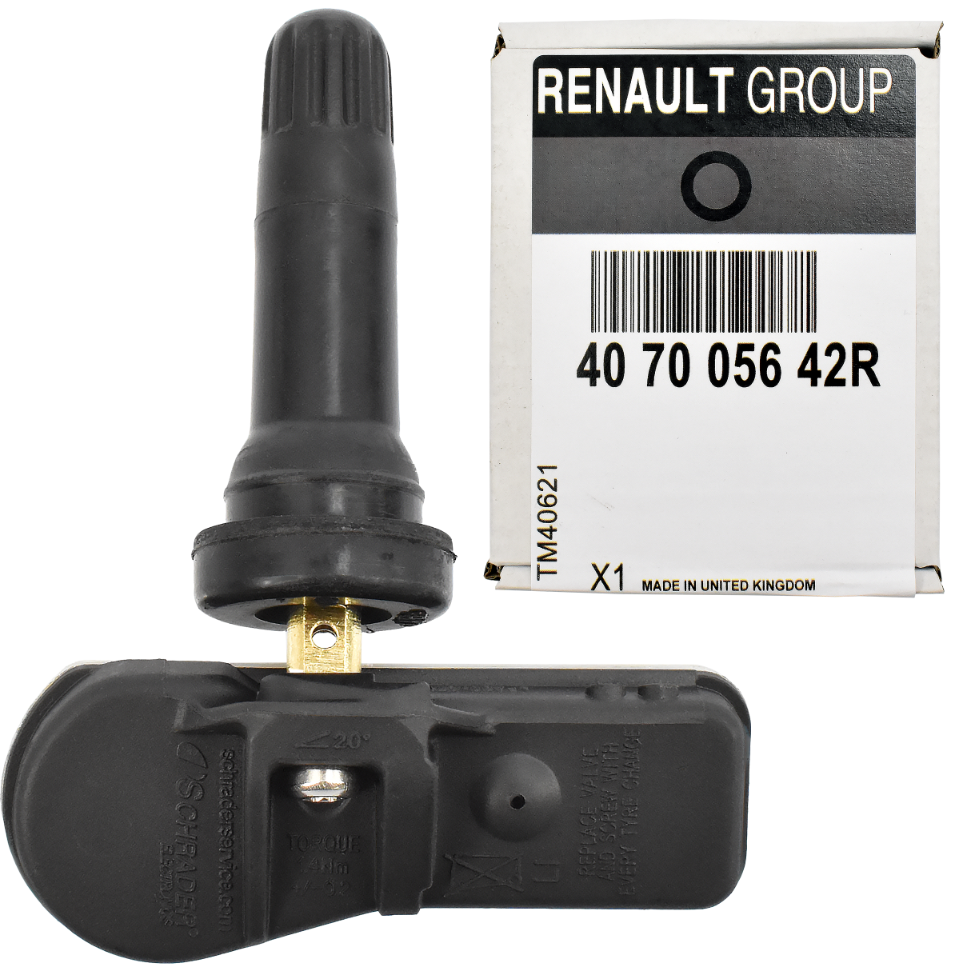

Basta che cerchi su google "Dacia Sandero TPMS Sensor" e vedi quanti ne trovi...
il cerchio l'ho maneggiato per vedere che fosse a posto, non ho visto nessun sensore
Il TPMS è obbligatorio da 10 anni per tutte le auto immatricolate in UE, per cui hai preso un cerchio più vecchio oppure a cui avevano tolto il sensore perché magari montava su un veicolo con sistema a ruota fonica
