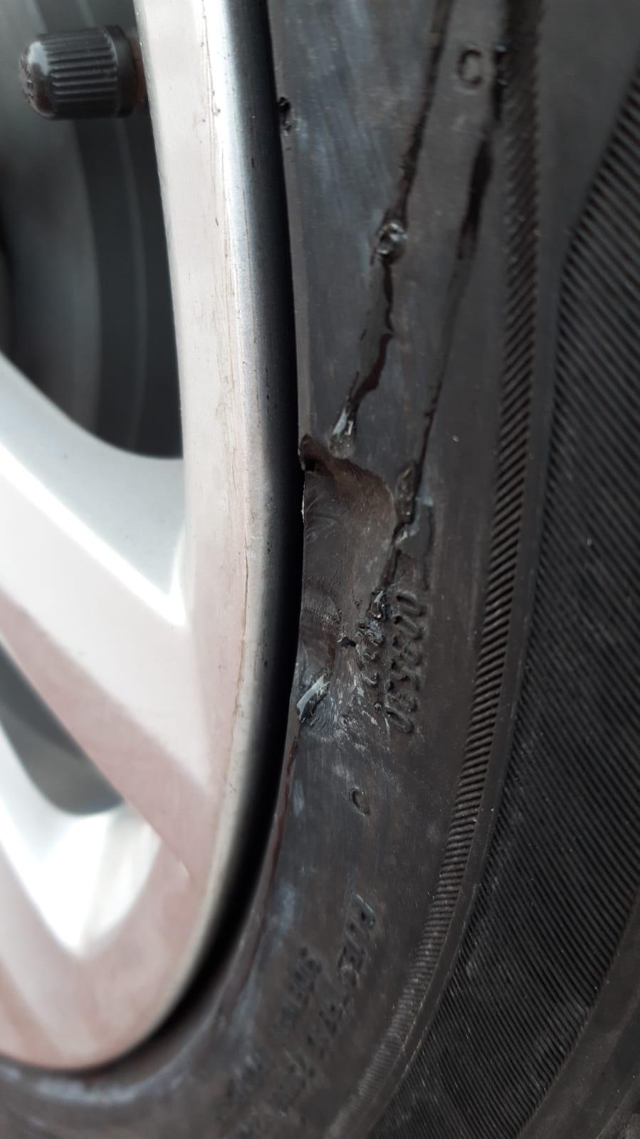

ieri sono andato da un gommista per sostituire due gomme con delle gomme usate al 90% Hankook.
Tornato a casa mi sono accorto che una fetta della spalla risulta mancante, come se qualcuno ci avesse dato un bel morso. Mi hanno detto che quello è il bordo salva cerchio e che non compromette la bontà del pneumatico. Che ne pensate?
Mia moglie sulla sua ha un buco laterale uguale fatto su un marciapiede, per ora a distanza di più di un anno tiene benissimo. L'importante è che non si siano lesionate le tele sotto e che non faccia una bolla.
Spero comunque che tu le abbia pagate poco perchè con un difetto del genere io non le avrei comunque prese.
Il "bordo salvacerchio" è tutta un'altra cosa, è proprio un cordolo a spessore applicato sul fianco del pneumatico. Si usava molto sulle Mercedes anni 70 per salvaguardare i copricerchi colorati con la stella smaltata... Mai più visti da allora...mentre pare li mettano sui furgoni o su gomme molto sportive..
Trattasi di una Skoda Fabia e la gomma è un 215 45 R16. Ho sostituito 2 pneumatici con questi Hankook del 2021 con scanalature al 90% a 60 euro l'uno. Il gommista dice che è normale perchè è il bordo salva cerchio a cui manca un pezzo e che ha fatto già la prova di tenuta a 4 bar con successo, ma non mi fido molto.
No, è il fianco. Se vedi il video capisci che il "bordo salvacerchio" è un'altra cosa.

Tornando alle gomme in questione mi sembra anche di vedere un taglio oltre che la parte rimossa di gomma
Gommista....(ci vuole del coraggio a chiamarlo così...) comunque è lui il professionista (ma sulla mia macchina gomme così non le monta).
