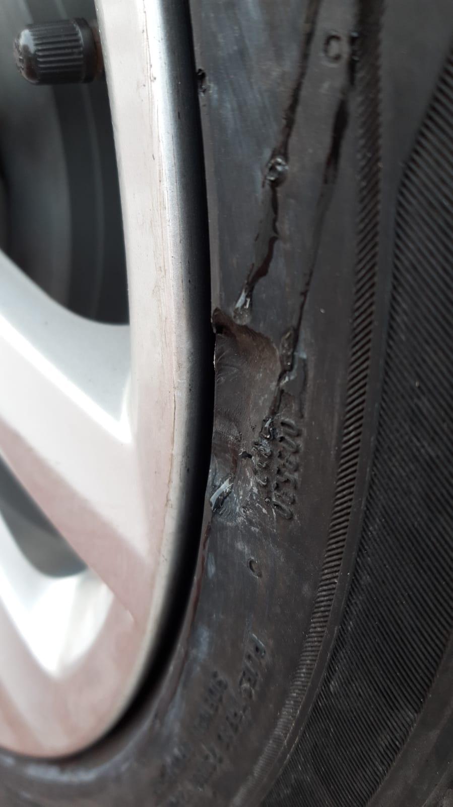

A memoria,
( le ho incontrate regolarmente negli ultimi 10 anni su GOMM....TO )
per i SUV c'e' la stessa tipologia di gomma disponibile sia
-------------------------------con bordo o senza------------------------------------
ma ha anche un taglio?
io, le gomme usate, faccio fatica a capirle.

Il "bordo salvacerchio" è tutta un'altra cosa, è proprio un cordolo a spessore applicato sul fianco del pneumatico. Si usava molto sulle Mercedes anni 70 per salvaguardare i copricerchi colorati con la stella smaltata... Mai più visti da allora...mentre pare li mettano sui furgoni o su gomme molto sportive..
beh, aspetta, non so come si chiami ma un bordo sporgente a parziale protezione del cerchio tante gomme lo hanno, più o meno pronunciato...sulle 235/45r18 della mia non molto sportiva superb lo hanno, e se possibile cerco gomme che lo abbiano quando le cambio..

mah...a dispetto di quanto detto secondo me andrebbero viste meglio, una foto dal lato in asse e una dal cerchio verso la gomma farebbe capire meglio la zona, potrebbe sembrare il famoso bordino di protezione...ma...pari al nuovo no di sicuro, quantomeno la protezione cerchio in quella zona è andata, personalmente, ammettendo che sia al 90% il battistrada, hai misurato? senza dimenticare che un battistrada che nuovo è 10mm a 9mm non è al 90% perchè 1,6mm sono a gomma finita, quindi sarebbe a 7,4/8,4 della sua vita, ovvero l'88%, inoltre di solito per prudenza a causa della criticità con acqua, almeno io e tanti facciamo così, ci si ferma attorno a 2,5-3mm, quindi diventerebbe 6/7 ovvero l'85%..insomma, per me gomme usate e in quello stato se davvero al 90% non dovrebbero andare oltre i 20, massimi massimo 25€ l'una, e le considererei solo in casi molto rari di finanze ristrette momentaneamente e solo con dot "fresco"
EDIT considerando anche che nuove stanno sui 115 più montaggio...
Per toglierti ogni dubbio, passa in un centro revisione e fai dare un occhio a loro.....secondo me ti dicono che non passerebbe la revisione....almeno di non chiudere tutti e due gli occhi, ma sarebbe illegale

Imho quel difetto (che sia dovuto a una botta contro un marciapiede o altro) è proprio il motivo per cui il precedente proprietario le ha cambiate anche se poco usurate.
Spero almeno che il gommista prima di venderle a un altro cliente si sia sincerato che a parte il danno estetico la gomma è a posto.
Però doveva dirtelo e non darti il tempo di scoprirlo da solo,magari sperava che te ne accorgessi dopo un mese e quindi di poterti dire che il danno l'avevi causato tu.

Comunque gommista da evitare soprattutto perchè non ti ha detto del difetto.
Se ti avesse detto le gomme sono buone ma visto che c'è quel bozzo te le vendo a meno era una tua scelta accettare oppure no.
Così invece si chiama bidone.

Salve,
ieri sono andato da un gommista per sostituire due gomme con delle gomme usate al 90% Hankook.
Tornato a casa mi sono accorto che una fetta della spalla risulta mancante, come se qualcuno ci avesse dato un bel morso. Mi hanno detto che quello è il bordo salva cerchio e che non compromette la bontà del pneumatico. Che ne pensate?
Vedi l'allegato 32832
mi chiedo come hanno fatto a bilanciarle,ma prima di montarle non le hai guardate?
