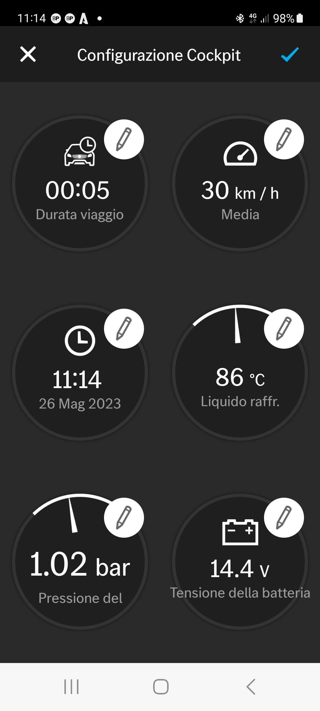

Questa mattina con adapter MB ho controllato lo stato di salute della batteria,lo stato nonostante gli 11 anni è ottimo. Si prega di non gufare
invece mostra proprio uno dei due sintomi, l'altro l'hai gia' dichiarato tu (lo S&S disattivato) :D
quello non e' lo stato della batteria (anche se e' indicato il disegnino della batteria).
e' la tensione di bordo che, se al minimo di giri, almeno nella mia, con la pila nuova, non dovrebbe superare i 13,5V.
segna 14,8 (la mia, la tua magari 14,4) quando l'alternatore e' in modalita' "carica come un disperato" cercando di caricare la batteria, che non raggiunge mai la piena carica.
dall'app MB non vedo quello che vedi dall'adapter tu ma, la tensione la vedo dal display in console (per avere un parametro significativo, dovresti avere la tensione della batteria a motore spento, la mia era ad 11,5 per quello son corso a cambiarla).
dalla mia app vedo sono una generica indicazione "batteria carica", prima del fattaccio, indicava "parzialmente carica"
ma si, anche secondo me i 14,4 volt sono il segnale che l'alternatore lavora bene, anche un pelino troppo, secondo me, sarei più contento se fosse 14,0 le condizioni della batteria non dovrebbero centrare...
