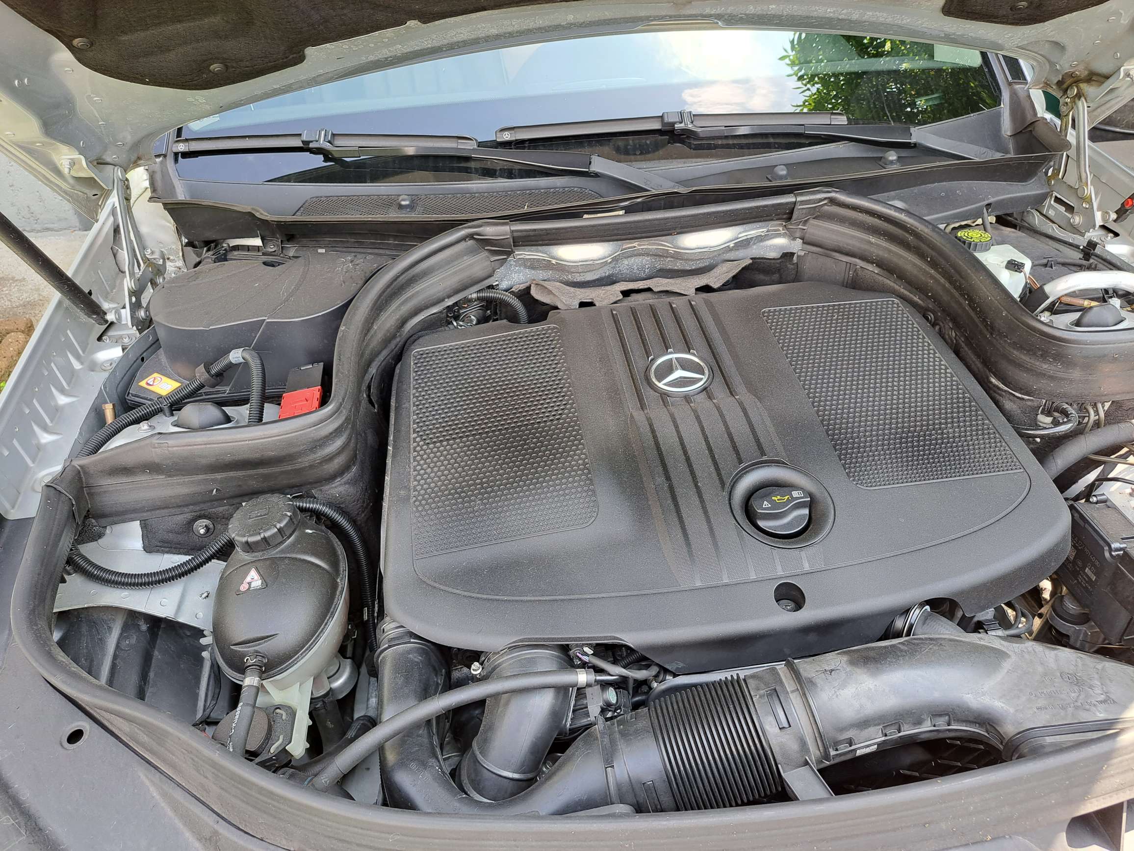

Se non vedo non credo,questo è il motore del mio GLK ritirata a dicembre del 2012, praticamente tutto originale a parte un tubo dell'intercooler sostituito in garanzia e il termostato del riscaldamento sostituito nell'occasione del tagliando. La mia batteria sarà un eccezzione e ne sono felice che lo sia.

Piuttosto, dalle foto che hai messo si vede quello che Bauscia aveva detto: alla ricerca della batteria perduta. Non te la fanno vedere affatto, così non ci pensi proprio e vivi tranquillo. A parte i poli coperti da 2 borchie di plastica colorata.
Non sono auto per chi è abituato a dare un'occhiata al motore ogni tanto. Però vanno bene e chi le compra lo sa prima di acquistarle.

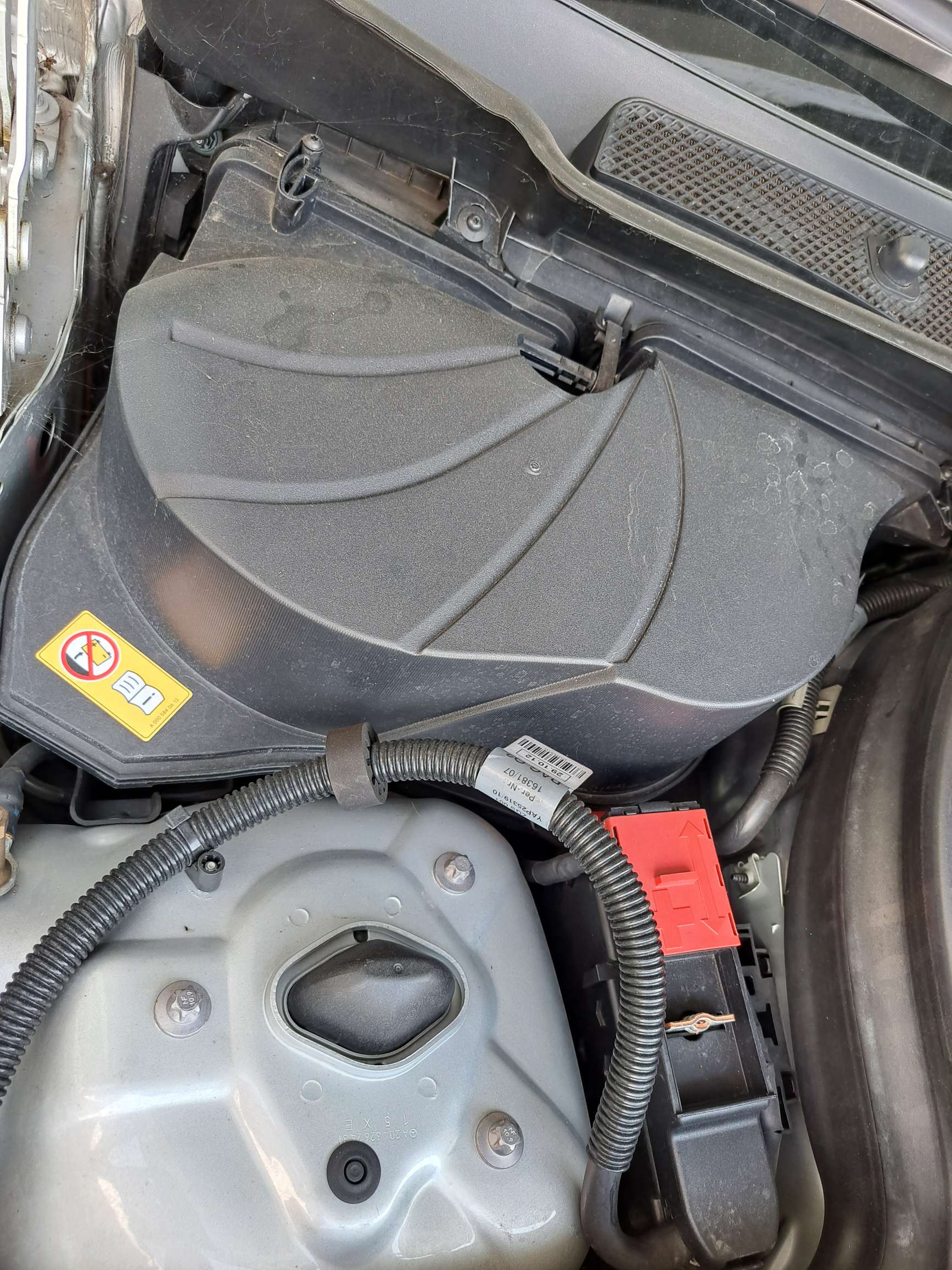

quelli coperti non sono i poli della batteria
ho cercato dov'e', ed e' sotto al filtro dell'aria, nelle foto, in alto a sinistra.
nella sostituzione, consigliano di collegare un "ODB memory mantainer", che poi non e' altro che mettere una batteria in parallelo all'originale, prima di staccarla, per non resettare tutto
ecco, ho appena verificato dalla app, e mi han resettato il cdb :S
