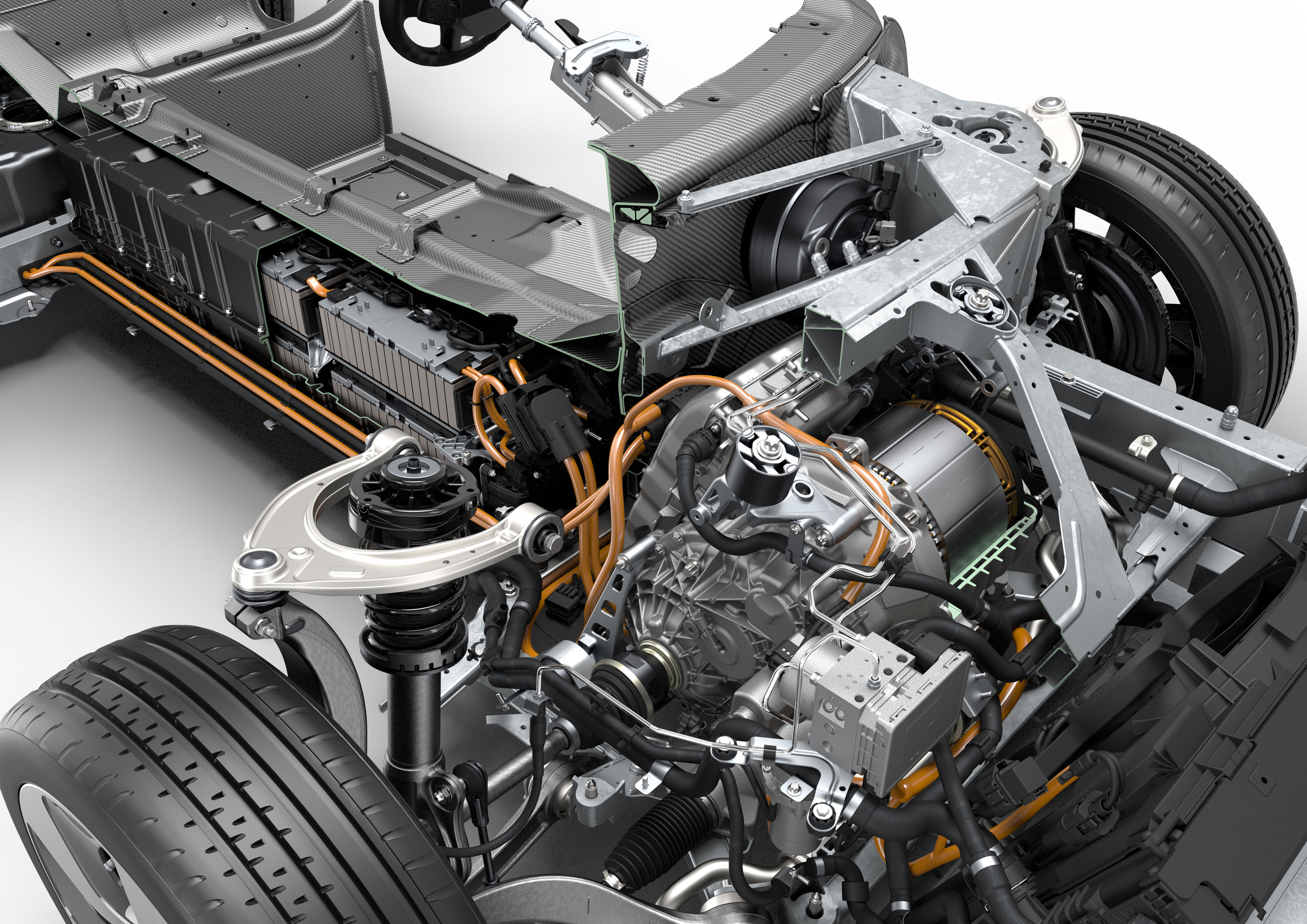

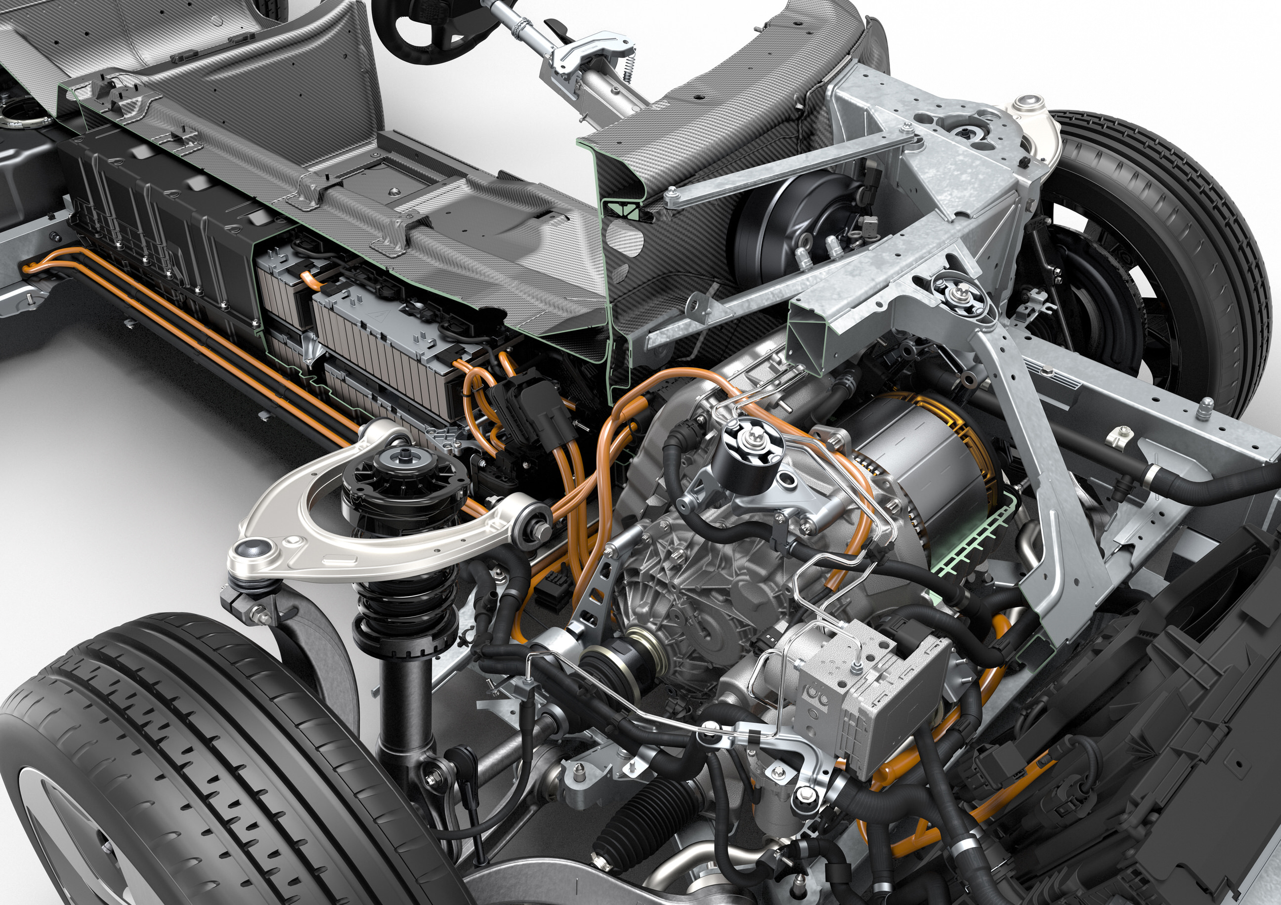

In un certo senso ci siamo,solo che io non voglio un motorino a benzina che fa lavorare il generatore separatamente.Io dico che oggi nel motore convenzionale abbiamo un generatore/dinamo, che genera elettricitá per i servizi dell impianto elettrico e il suo consumo luce,clima, radio e tutto quello che ne fa parte, come accumulatore abbiamo la Batteria.(Se sbaglio corregimi)Questo generatore viene messo in funzione/azionato da una cinghia di servizio collegata con la stessa puleggia (Si dice puleggia in Italiano ?) della cinghia distribuzione.Naturalmente i motori elettrici non sono costruiti come i termici,quindi non é facile fare uscire una puleggia dove si potrebbe collegare con la puleggia( Forse si forse no?) del generatore tramite una cinghia in modo tale che il generatore si possa azionare similmente come sui motori termici e farle sviluppare energia .Quindi,bisognerebbe trovare per prima un punto di trazione,il posto per posizionare il generatore, in modo tale che permetta di azionare il generatore senza problemi ...... Ti posto un schiassis e motore BMW I8. Prova a vedere dove si potrebbe posizionare un Generatore similmente a quello su un motore termico.... io vedo solo una possibilita l asse trazione collegato alla ruota.
Ripeto il mio é solo frutto di fantasioso pensiero,che oggi sembra impossibile farlo funzionare ma in futuro?
In un certo senso ci siamo,solo che io non voglio un motorino a benzina che fa lavorare il generatore separatamente.Io dico che oggi nel motore convenzionale abbiamo un generatore/dinamo, che genera elettricitá per i servizi dell impianto elettrico e il suo consumo luce,clima, radio e tutto quello che ne fa parte, come accumulatore abbiamo la Batteria.(Se sbaglio corregimi)Questo generatore viene messo in funzione/azionato da una cinghia di servizio collegata con la stessa puleggia (Si dice puleggia in Italiano ?) della cinghia distribuzione.Naturalmente i motori elettrici non sono costruiti come i termici,quindi non é facile fare uscire una puleggia dove si potrebbe collegare con la puleggia( Forse si forse no?) del generatore tramite una cinghia in modo tale che il generatore si possa azionare similmente come sui motori termici e farle sviluppare energia .Quindi,bisognerebbe trovare per prima un punto di trazione,il posto per posizionare il generatore, in modo tale che permetta di azionare il generatore senza problemi ...... Ti posto un schiassis e motore BMW I8. Prova a vedere dove si potrebbe posizionare un Generatore similmente a quello su un motore termico.... io vedo solo una possibilita l asse trazione collegato alla ruota.Vedi l'allegato 14084 Ripeto il mio é solo frutto di fantasioso pensiero,che oggi sembra impossibile farlo funzionare ma in futuro?
Vuoi usare un motore elettrico per fare girare un generatore.
Si può fare, ma, se dai 100 di energia al motore, dal generatore esce meno di 100.
