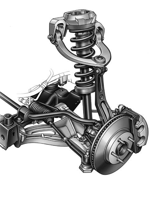

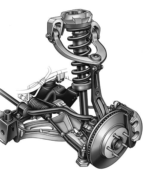

Questo infine è il quadrilatero "alto" (fonte autotecnica.org). Notare il triangolo superiore, assente in qualsiasi schema MacPherson, per quanto possa essere evoluto.
Sì, forse ho confuso un po ... dicevo del quadrilatero alto (non EVO) che effettivamente c'era sulla 159 e prima sulla 147 - se non ricordo male - e sicuramente sul Civic.
