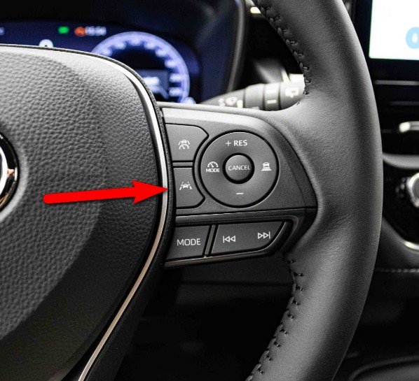

Il LDW-LKA su altre auto è disattivabile facilmente
Jap-Ger 1-0....
...comunque, come spesso succede dopo l'effetto "giocattolo nuovo", dopo qualche migliaio di km sto usando l'ACC sempre meno e sempre più in modo "cooperativo". In pratica, freno io.....
