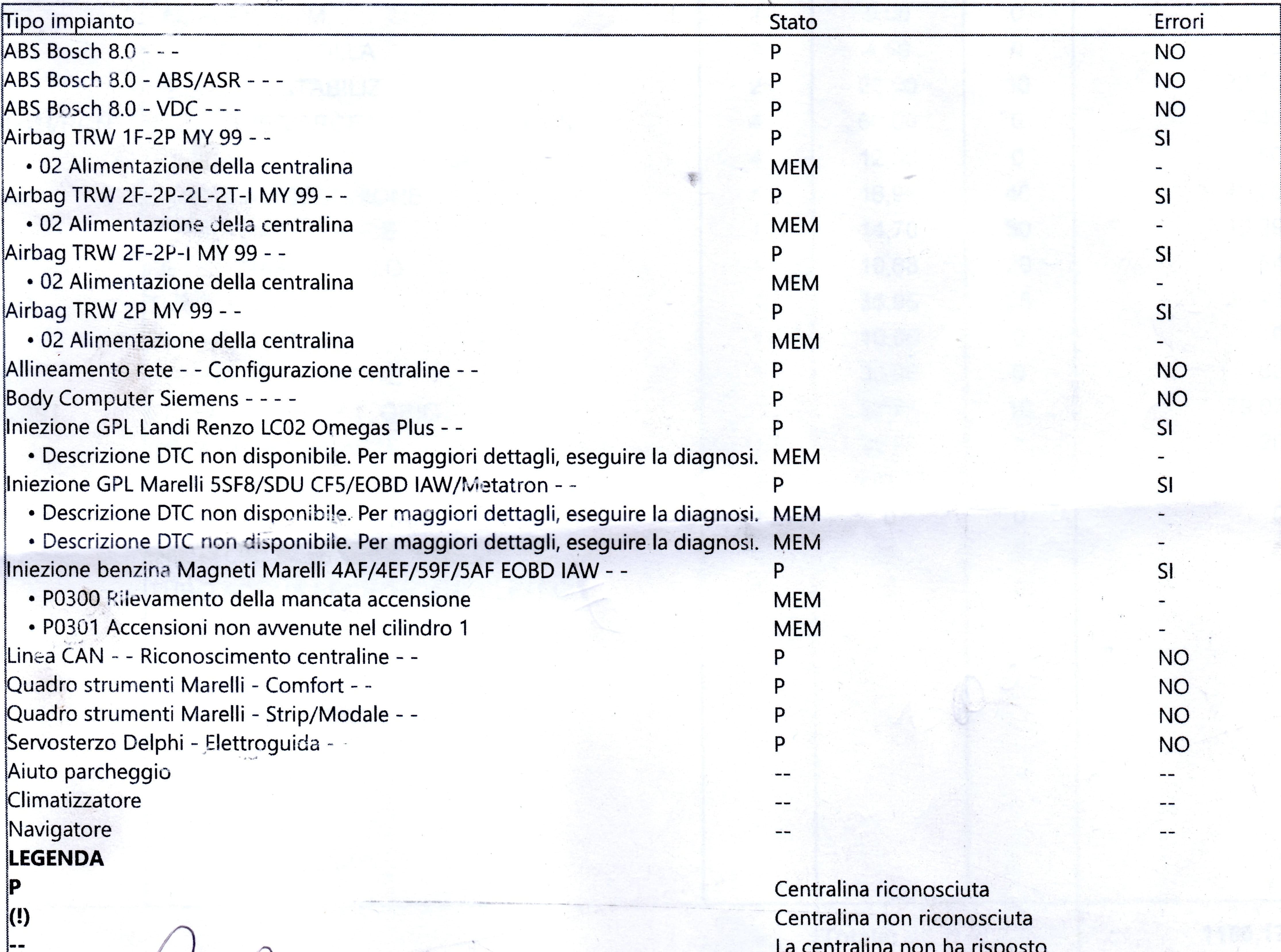

La diagnostica dice quale sensore ha rilevato dei valori non congruenti e se qualche attuatore non ha risposto come richiesto, tipicamente vengono misurati valori di corrente e tempi. A seconda della sofisticazione del sistema, può anche registrare le condizioni al contorno, temperature, velocità, tensioni della batteria nel momento in cui l'anomalia si è verificata, ma non ho sottomano le specifiche della Panda 2010 quindi non sto a dire altro.
