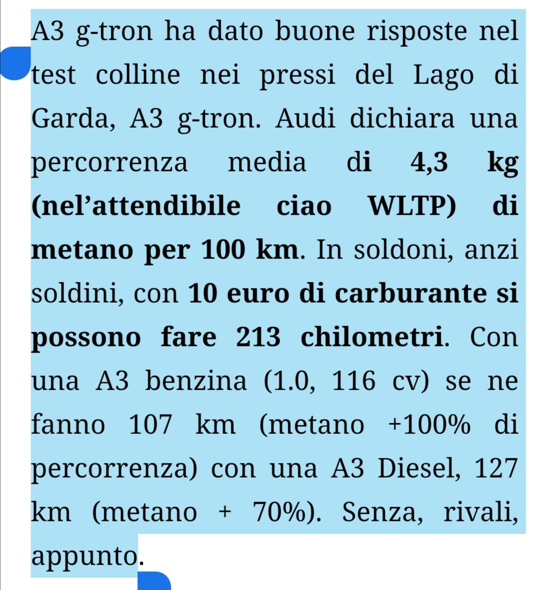

Sai che sono ovviamente d accordo con te ma la comparativa di QR tra 3 Audi A3 benzina, tdi e metano indicavano quanto la metano fosse conveniente e vicina al diesel. Poi tra che devi cercare dove farlo e la revisione quinquennale mi cadono già le braccia e ti do ragione

Favorevolissimo al diesel però su certe auto l ordine di grandezze è questo ( hanno fatto su quella rivista i 4.6 anziché il dichiarato quindi siam li)
