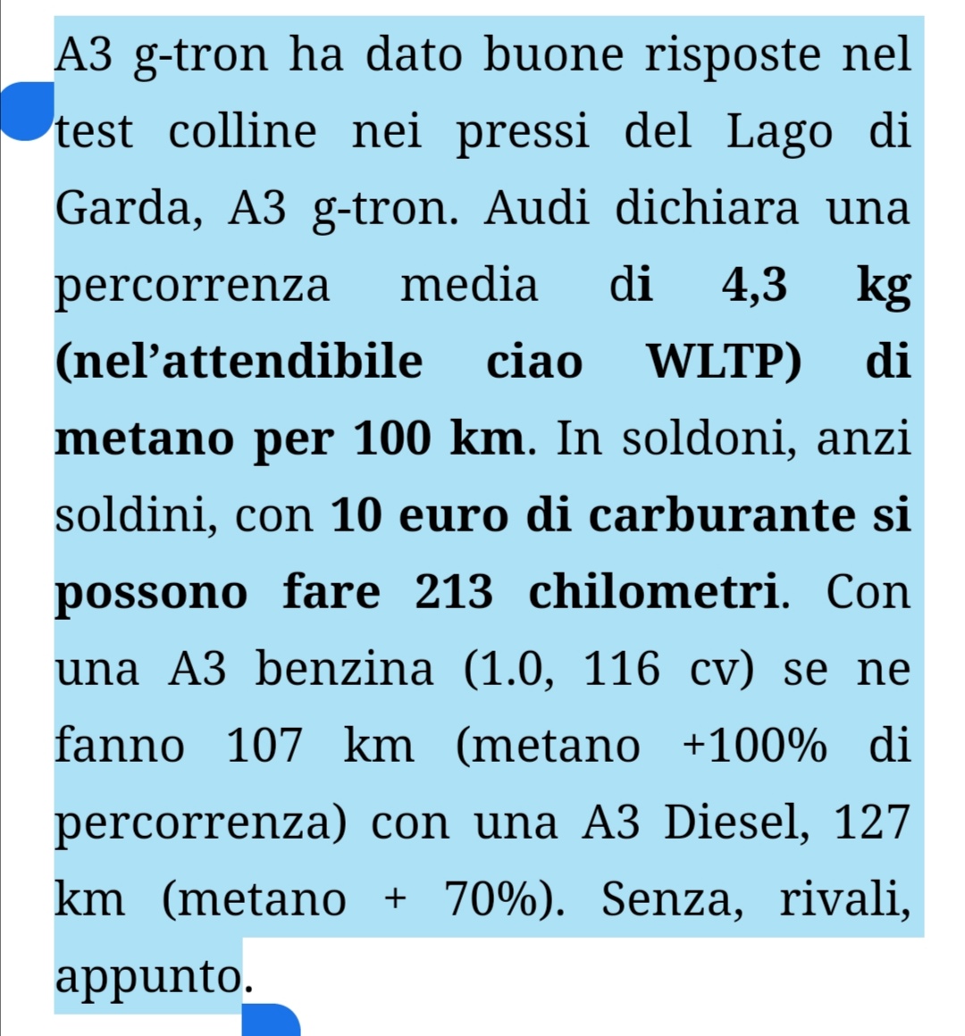

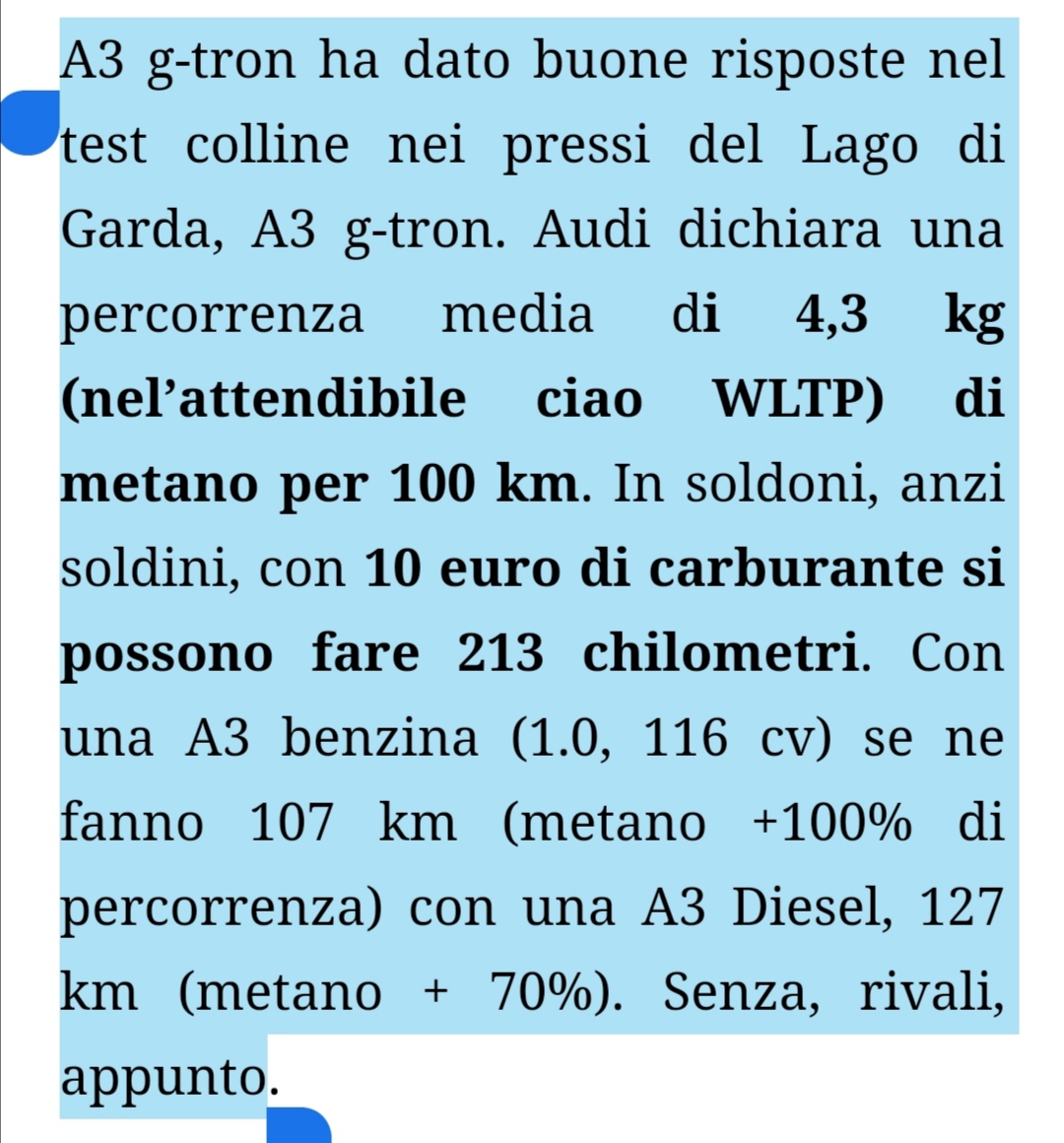

Sai che sono ovviamente d accordo con te ma la comparativa di QR tra 3 Audi A3 benzina, tdi e metano indicavano quanto la metano fosse conveniente e vicina al diesel. Poi tra che devi cercare dove farlo e la revisione quinquennale mi cadono già le braccia e ti do ragione
Su che numero di 4R? mi è sfuggita
