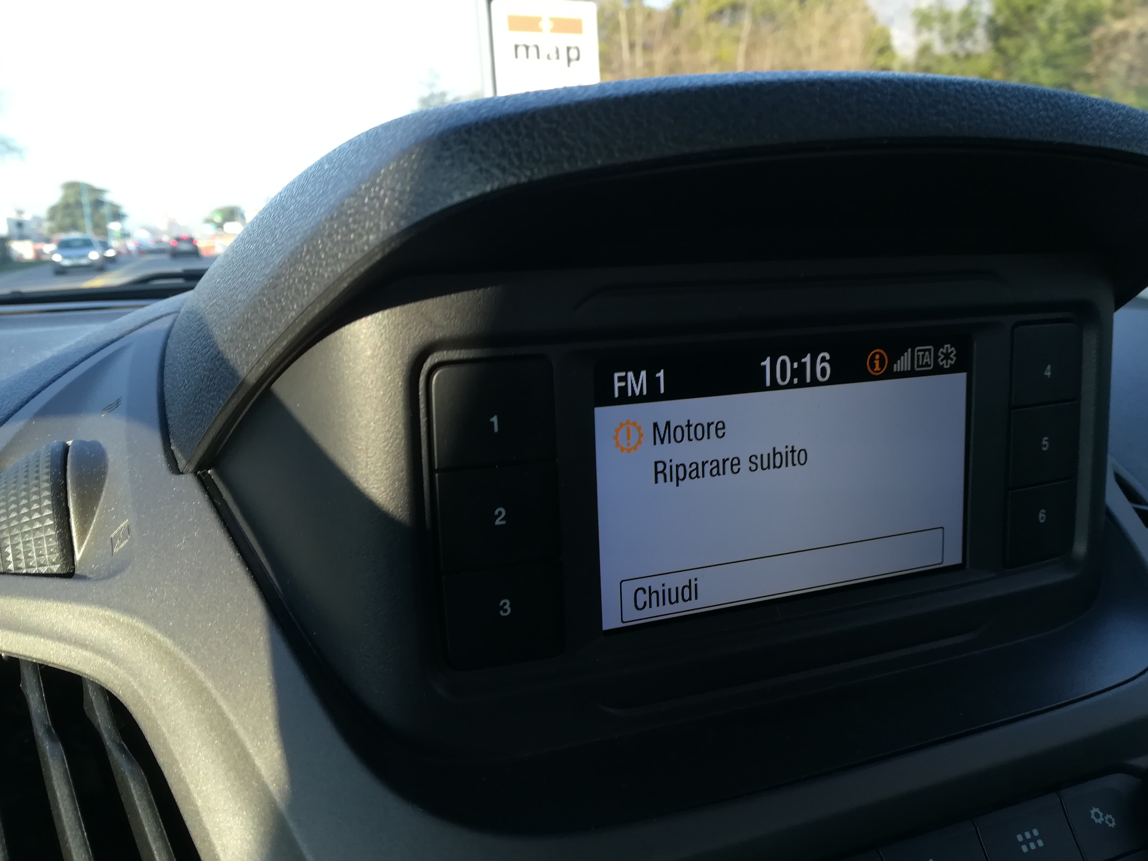

Salve!?!??
Presa il 11/12/19 dall officina.
"signiore non si preoccupi e tutto apposto"
