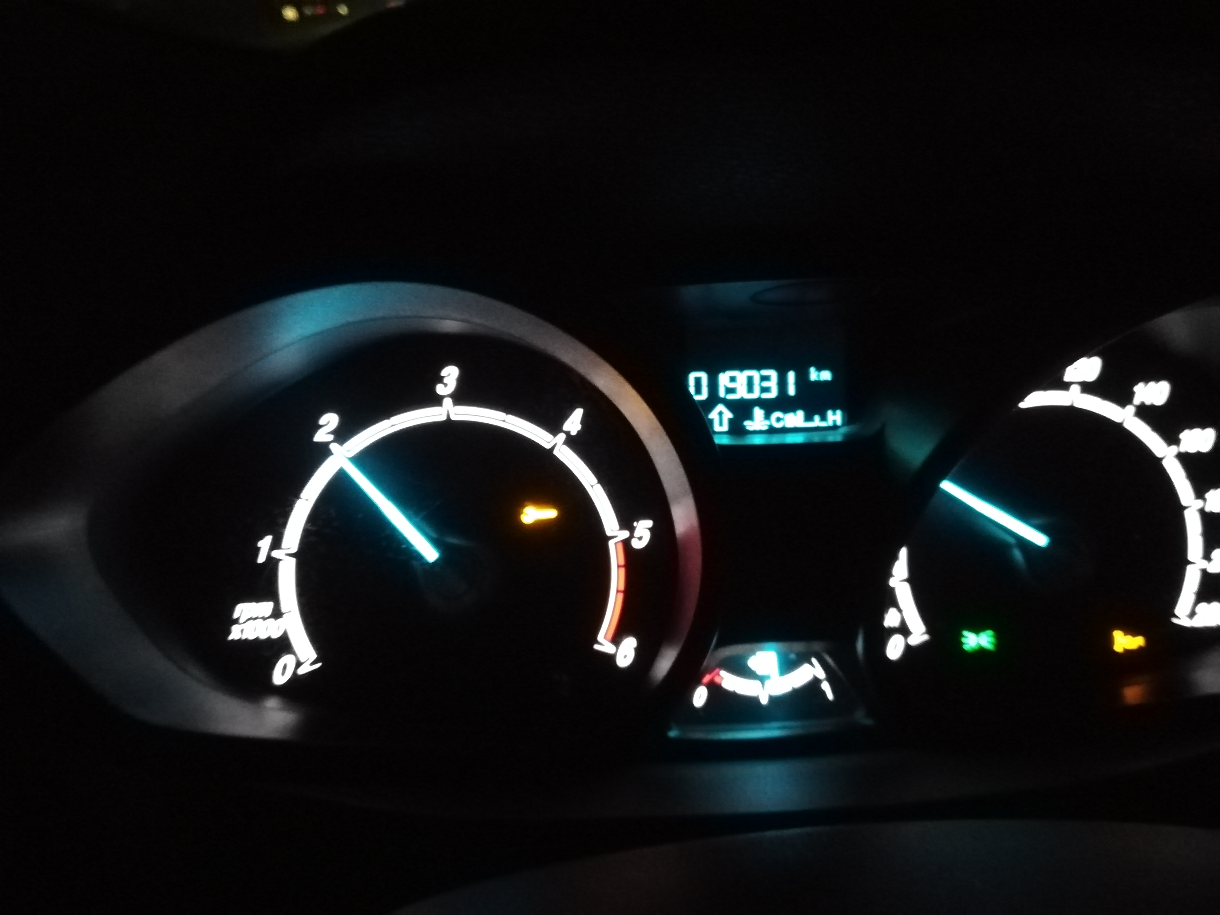

Buongiorno. Sono un nuovo utente e una Ford 1.5 diesel euro6.2.
Anche la mia ha avuto un problema con "cambio olio subito". Ho fatto il aggiornamento, però secondo me hanno tolto solo avviso senza risolvere il problema. Adesso macchina consuma 1litro in più ogni 100km, in piu controllando olio ho visto che è alto.
Purtroppo oggi.....
